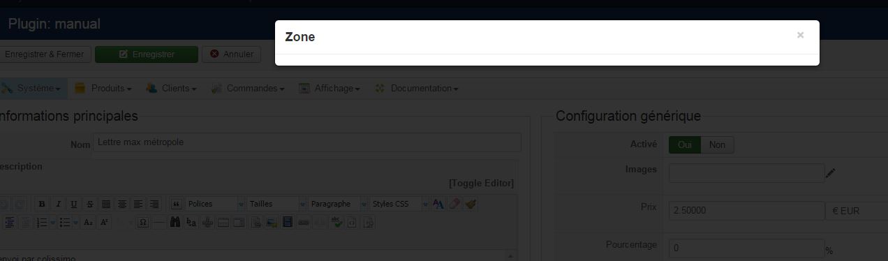

... par contre un problème similaire apparait dans "manual shipment " j'ai défini un "manual shipment" pour la France, donc pour empecher des commandes de l'étranger, je clique sur "restriction" puis dans "zone"...
Et là encore bizarre, un écran blanc, aucune zone n'apparait. Encore un souci de droit ou autre ? Je ne sais plus où chercher...
Edit : j'ai le même souci dans plusieurs endroits de hikashop, par exemple dans configuration générale / produits / Modules en bas de la page des produits... si je clique dessus, encore rien n'apparait en dessous de "sélectionner les modules"...

Je viens de mettre à jour avec la 2.6.0. Le problème est toujours le même, j'ai ces bugs ennuyeux à différents niveaux, les mêmes que ceux du post précédant et quelques autres. Toujours quand on clique sur les boutons comme "zone", ca appelle un écran qui reste blanc (il apparait comme ceci...

Je me répond à moi même pour ceux qui ont le même souci... Après un peu de recherche en anglais, c'est finalement un bug de joomla 3.4.4 (et 3.4.5 a priori).
lien d'origine
Le problème est maintenant complètement résolu (ouf !) avec ce patch
