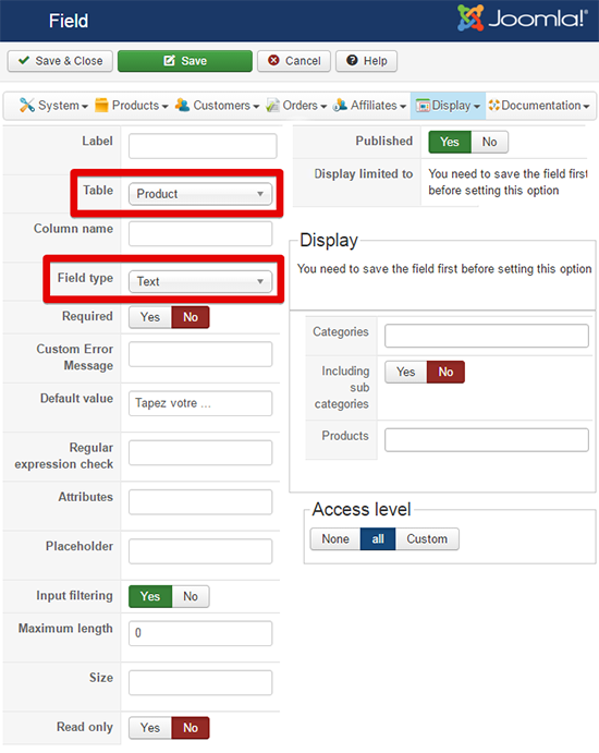

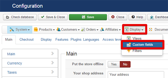

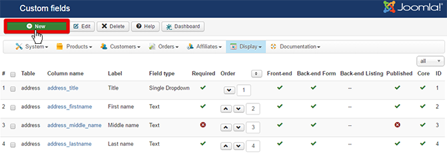

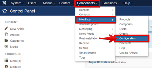

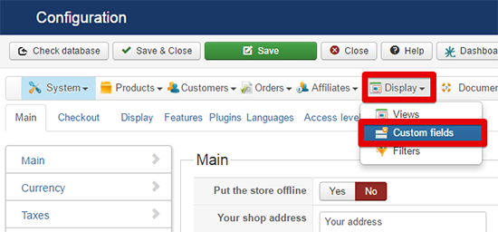

Pour créer un champs personnalisable (ou Custom fields) lié à un produit spécifique, suivez les étapes suivante :
- Allez sur Components => HikaShop => Configuration
- Sur le Display dropdown selectionnez "Custom fields"
- cliquez sur "New" pour creez votre custom field

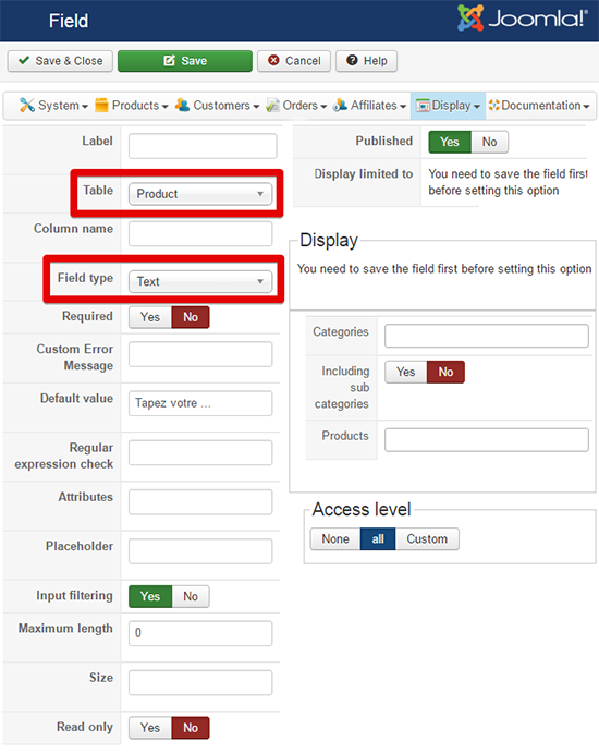

- Définissez les champs requis et plus spécialement la Table sur "Product" et si j'ai bien compris votre besoin le Field type sur "Text".
J'imagine aussi que vous voulez limité ce choix à un ou plusieurs produits, allez Display part, remplir la partie Products en selectionnant les produits concernés.
Apprenez en plus avec ce tutorial, ici
Plus tard, vous constaterez que votre custom field sera ajoutée sur la page produit du front end et la page de configuration du (des) produit en back end.
