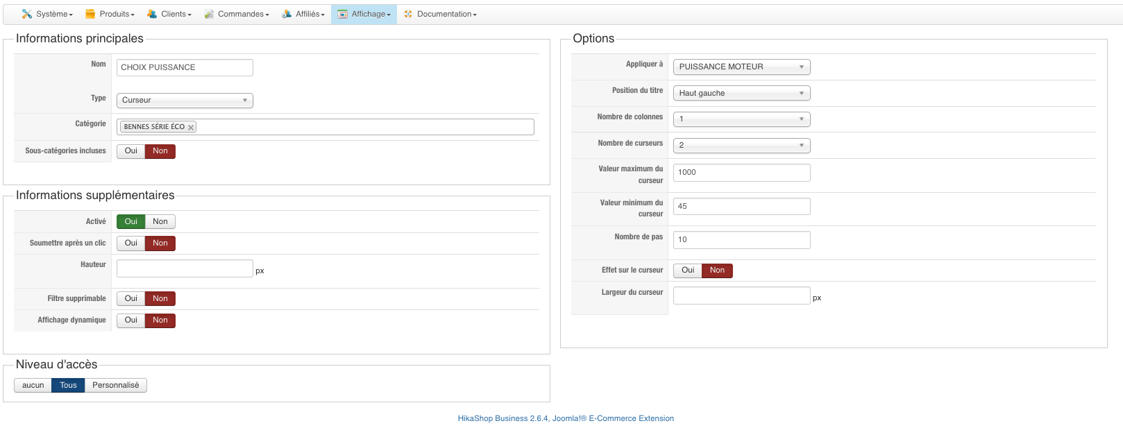

  • Posts: 18
9 years 9 months ago #254353
Bonjour, merci de votre aide maintenant les produits s'affichent correctement.
Je reviens sur la question du module de recherche en curseur. Est-il possible de faire un champ "Puissance Moteur" et que le curseur ne puisse proposer que 45ch 50ch 500ch 1000 ch ?
Je m'explique, dans les propositions de recherche on ne peut appliquer que sur les caractéristiques créés hors "ch" n'existe pas…
Merci de votre réponse

  • Posts: 18
9 years 9 months ago #254406
Merci de votre réponse. je l'essaie de suite et vous dis si c'est bien cela que je souhaite…

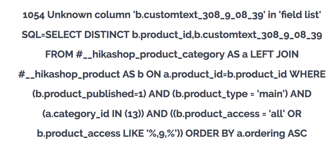

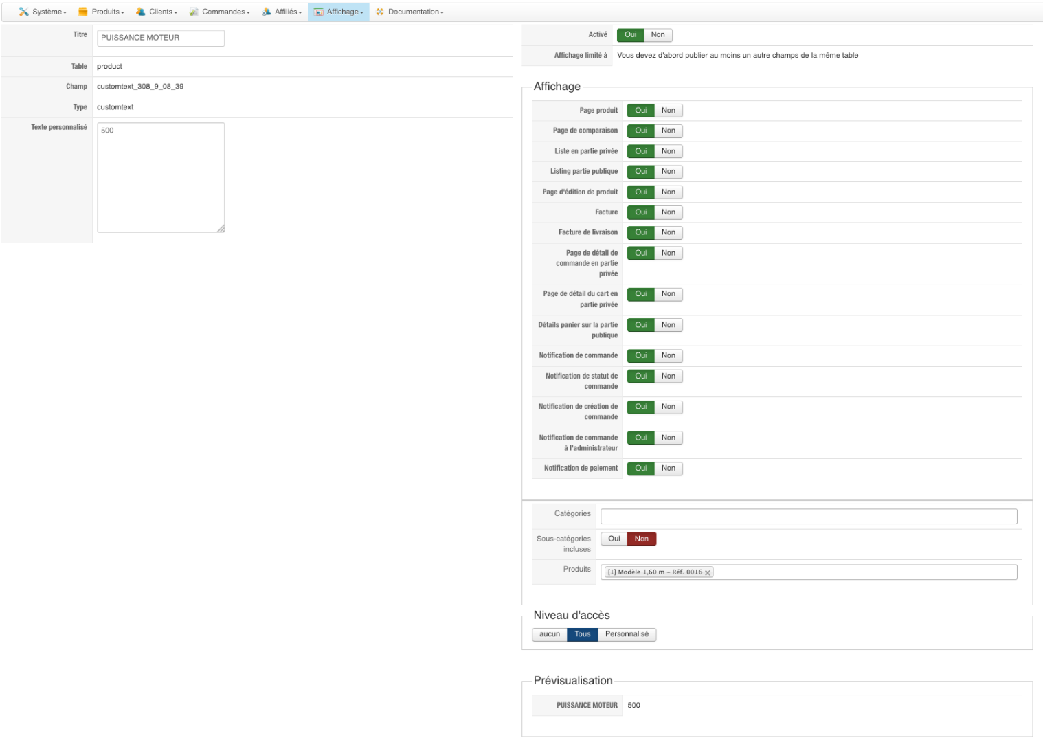

  • Posts: 18
9 years 9 months ago #254409
Bon je reviens de nouveau… désolé…
Je vous joints les différentes capture d'écran lors de la création et du résultat…
  • Posts: 86058
  • Thank you received: 14184
9 years 9 months ago #254417
Les champs de type "custom text" permettent d'afficher du texte sur le formulaire. Dans le cas d'un champs personnalisé de la table produit, cela vous permet d'afficher du texte à l'administrateur lorsqu'il édite un produit. Ce n'est pas ce que vous voulez et ce n'est pas prévu pour être utilisé par les filtres vu que vous ne pouvez pas attacher de donné à vos produits avec cela.
C'est un champs d'un autre type qu'il faut créer. Un champs texte si vous voulez entrer le nombre sur chaque produit, ou un dropdown avec la liste des possibilités si vous voulez en faire un dropdown dans la fiche d'édition du produit.
