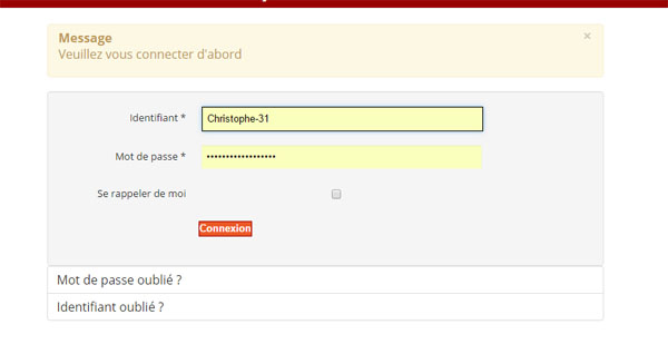

Bonjour, j'ai installé la version 3.0.1, et j'ai quelques petits soucis.
Avec la version 2.6.3, je n'avais aucun soucis d'URL de retour avec Paypal, et depuis la mise à jour, je tombe sur une page de connexion. (il faut alors me connecter pour voir la page de retour).
Je précise que je ne demande pas d'adresse ni de login, je laisse Paypal gérer l'adresse du client.
Je n'ai rien modifié dans Paypal entre les deux versions. Avez vous volontairement modifié celà pour obliger à un login ?

Je ne vois pas ce que vous voulez dire par "je tombe sur une page de connexion. (il faut alors me connecter pour voir la page de retour)."
Pourriez vous faire des captures d'écran avant/après pour mieux comprendre le soucis ?
De notre coté, nous n'avons pas modifier le plugin PayPal pour faire cela.
D'après ce que je comprends, votre soucis, c'est que l'élément de menu de votre URL de retour n'est pas en accès public et du coup Joomla vous demande de vous connecter pour y accéder.

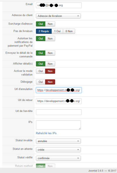

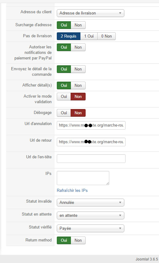

J'ai vérifié les droit sur le menu, aucun soucis. De toute façon ça ne marche même pas avec l'adresse du site, ni même "/".
Voici l'url, après une annulation ou une validation de paiement, celà arrive avec n'importe quelle méthode de paiement, en version 3 :
www.monsite.org/connexion?return=aHR0cHM...MjI4Jkl0ZW1pZD0yMjI=
Config paypal :
En version 2, la config paypal :
Je ne vous met pas la page de remerciement dans ce cas, car ça fonctionne quelque soit son url (relative, absolu, même page ou une autre).
Last edit: 9 years 5 months ago by Christophe-31.
