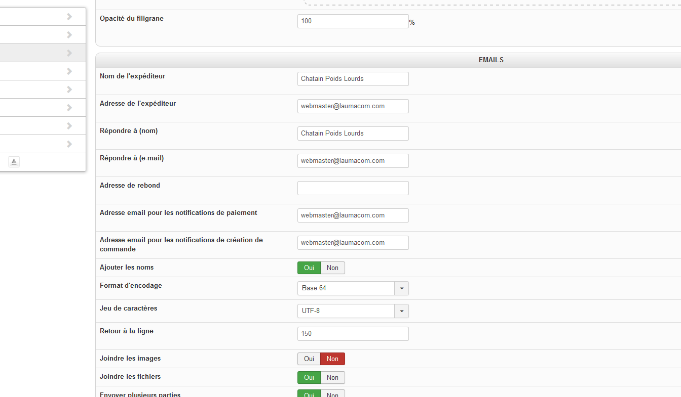

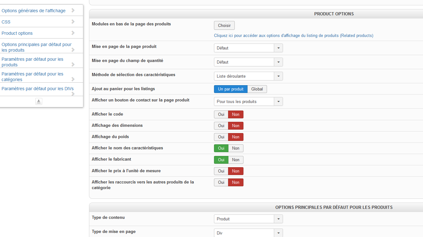

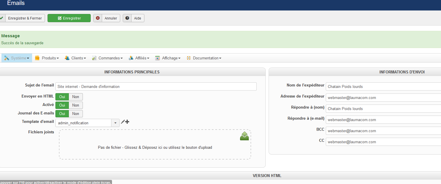

  • Posts: 8
8 years 10 months ago #274155
Ci-joint les screenshots.
Est-ce que vous voulez voir autre chose?
J'ai testé l'envoi de mail via le serveur de mail de joomla, ça a fonctionné.
8 years 10 months ago #274166
