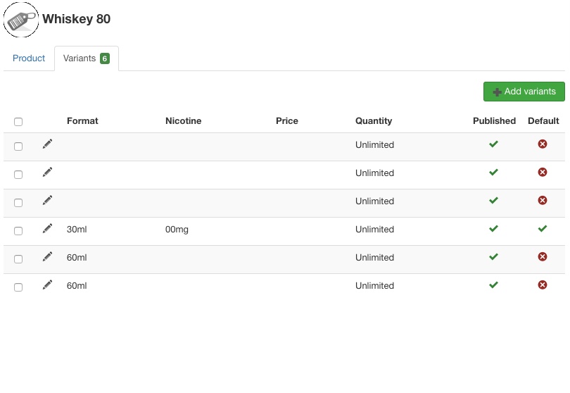

Le code de produit généré par les variantes est toujours rendu de la façon suivante:
[CODEdePRODexistant] _Variant1[Caracteristic_id] _Variant2[Caracteristic_id]
J'ai trouvé un vieux post qui indiquait des modifications à apporter afin que le code de variable soit le caracteristic_alias et sans les underscore(_) ( donnée préalablement créée avec phadmin) toutefois il semblerait que j’ai des problèmes a traduire le code du poste étant devenu, semblerait-il, obsolète. Lorsque j'apporte les modifications dans le fichier suggeér, les valeurs des variantes ne s'affichent plus sur le tableau.
Voici le post auquel je fais référence
www.hikashop.com/forum/4-how-to/34414-ch...iant-code.html#34474

  • Posts: 24
9 years 1 month ago #275598
C'est bien ce que j'avais fait initialement, le code est effectivement transformé (quoi que les _ sont toujours la)
mais les tableau n'affiche plus la valeur de la variante
et les selecteurs ne s'affichent égalementplus dans le menu editeur
ceux qui apparaissent avait ete ajoutés prealablement
Last edit: 9 years 1 month ago by vapurete.
  • Posts: 86214
  • Thank you received: 14221
9 years 1 month ago #275600
Ce que vous décrivez indique que le système n'arrive pas à créer ces entrées suite à la modification car il n'arrive pas à découper correctement le code produit.
En effet, le code plus bas:
foreach($new_variants as $v) {
						if((int)$v->product_parent_id != (int)$product_id) {
							foreach($variants[(int)$v->product_parent_id] as $k => $variant) {
								if($auto_variants == 2 && in_array($k, $characteristic_ids))
									continue;
								$data[] = (int)$variant . ',' . (int)$v->product_id;
						$codes = explode('_', $v->product_code);
						$codes = array_slice($codes, -$count_values);
						foreach($codes as $code) {
							if(isset($value_characteristic[ (int)$code ]))
								$data[] = (int)$code . ',' . (int)$v->product_id;
génère les entrées à ajouter dans la table hikashop_variant pour les nouvelles variantes créées. Et il se base sur les codes des variantes.
Il va falloir changer le code:
et remplacer $code, qui contient du coup l'alias de la valeur de caractéristique par l'id correspond dans hikashop_characteristic.
Donc il va falloir faire une nouvelle requête en plus pour chaque entrée ou alors précharger cela avant...
Quelque chose comme cela par exemple:
$this->database->setQuery('SELECT characteristic_id FROM #__hikashop_characteristic WHERE characteristic_alias = '.$this->database->Quote($code));
							$code = $this->database->loadResult();
  • Posts: 24
9 years 1 month ago #275733
Merci mon ami!
effectivement c'était a bonne solution de modif à apporté,Merci! Merci! maintenant autres 2 petites questions et j'aurai terminé. :-)
