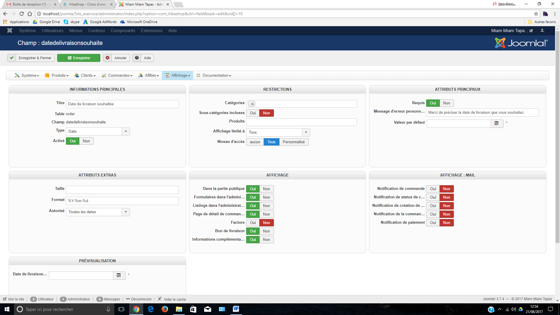

  • Posts: 204
8 years 9 months ago #276469
Je n'ai pas de message d'erreur mais j'ai la date qui s'affiche avec un format Anglais et pas Français.
Je vois bien ou le paramètre est saisi (%Y-%m-%d) mais je n'ai pas la possibilité de choisir un autre format ce qui est surprenant.
A Bientôt
8 years 9 months ago #276482
Je remarque que vous n'êtes sur le type "Advance date picker" ou en français "Sélecteur de date avancé", à partir de là, cela devrai mieux fonctionner et au moins nous parlerons de la même chose.
Cordialement

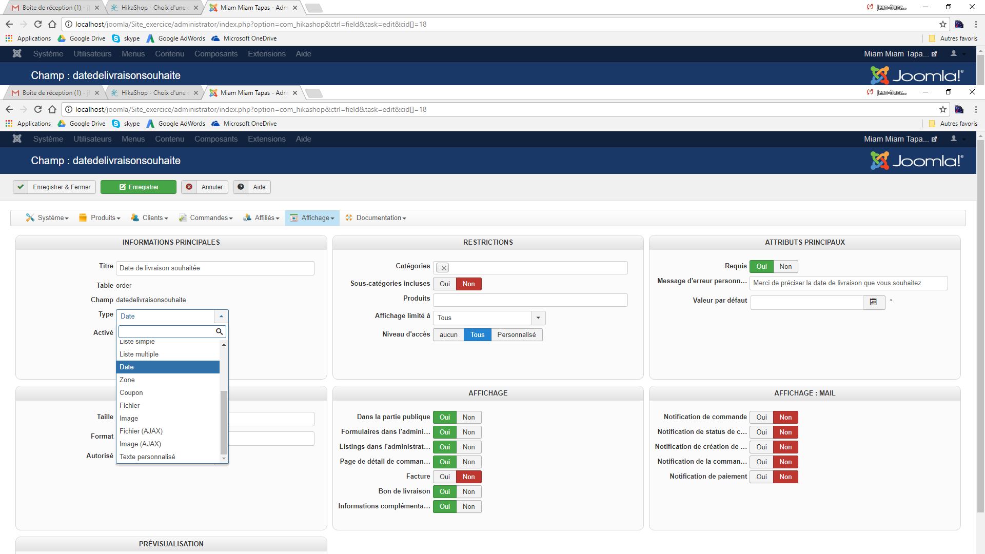

  • Posts: 204
8 years 9 months ago #276541
Cela doit être évident pour vous avec la pratique mais où est-ce que je trouve cet Advance date picker ou sélecteur de date avancé
ce n'est pas dans affichage champs personnalisé
je ne vois pas dans système advanced...
A Bientôt
  • Posts: 85722
  • Thank you received: 14051
8 years 9 months ago #276563
Lorsque vous créez/éditez un champs personnalisé, vous avez la possibilité de sélectionner ce type de champs personnalisé dans l'option "type" du champs personnalisé.
Si ce type n'est pas disponible, c'est que le plugin "advanced date picker" d'HikaShop a été désinstallé ou désactivé. Vous pouvez normalement le trouver dans le gestionnaire de plugins de Joomla donc vérifiez qu'il est bien là et activé si vous n'avez pas ce type de disponible pour vos champs personnalisé.
  • Posts: 204
8 years 9 months ago #276665
