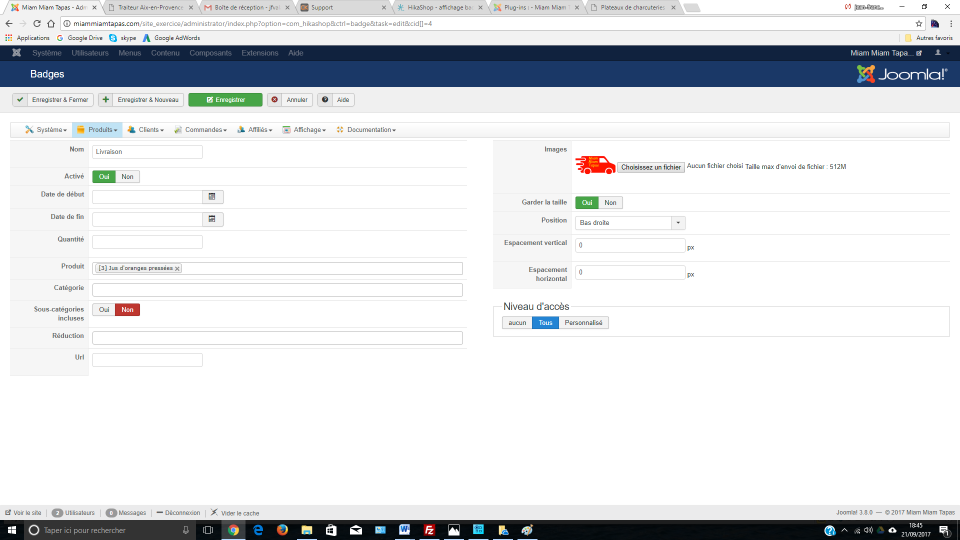

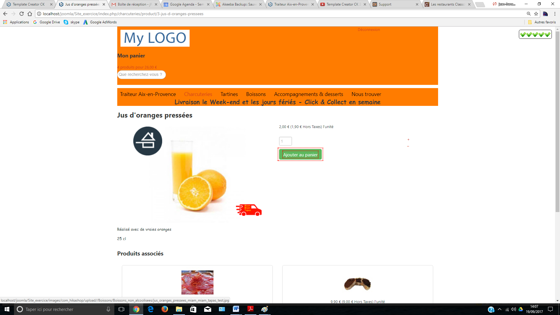

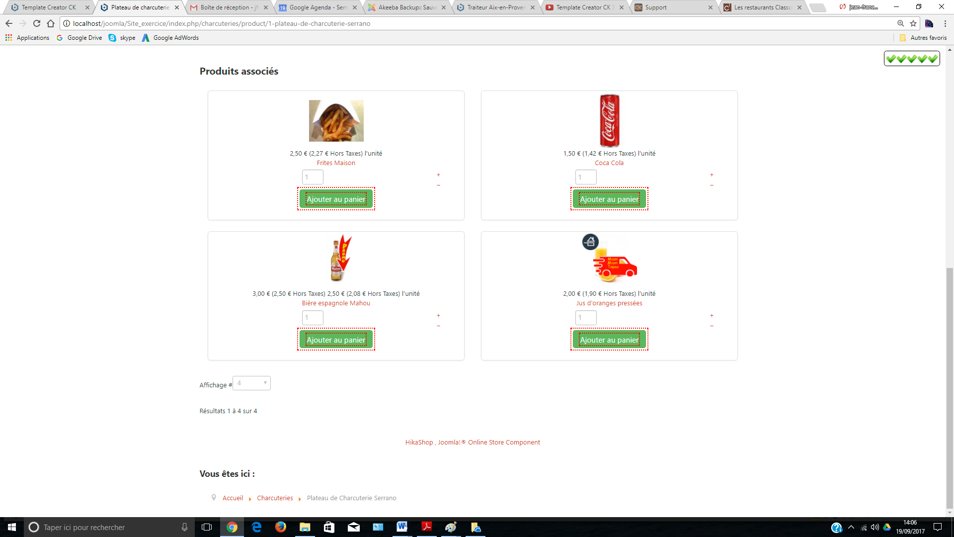

Les badges s'affichent bien sur mes fiches produits qui sont grandes. Cependant sur les produits associés (images plus petites) ils recouvrent les photos produits.
Comment faire pour ajuster la taille du badge différemment en fonction de la taille de la photo car si je réduits la taille du badge il apparaîtra bien sur une fiche de produit associé mais sera trop petit pour une fiche produit.
Cordialement

Si vous avez l'option "Keep size" désactivée dans votre badge, vous pouvez utiliser l'option "Size" en dessous pour définir la taille du badge en fonction de la taille de l'image sur laquelle il s'applique. Notez toutefois que les options vertical/horizontal distance ne sont pas proportionnelles à la taille de l'image, donc il est préférable de les laisser à 0 et d'agrandir la zone vide autour de l'image du badge qui sera ainsi proportionnelle à la taille de l'image.

J'ai bien la possibilité de choisir la taille du badge pour les images sélectionnées.
Mais les images peuvent être en grand : fiche produit
ou plus petites si affichées en tant que produit associés.
Est-il possible d'affecter une taille de badge différente en fonction de l'endroit ou apparaîtra l'image : fiche produit, liste de produit, produit associé....
