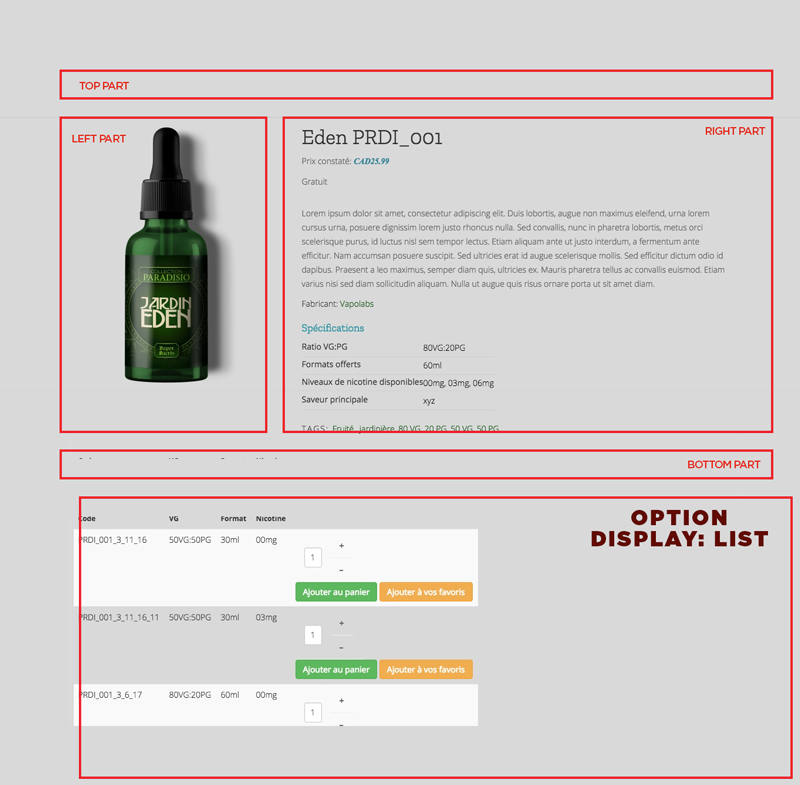

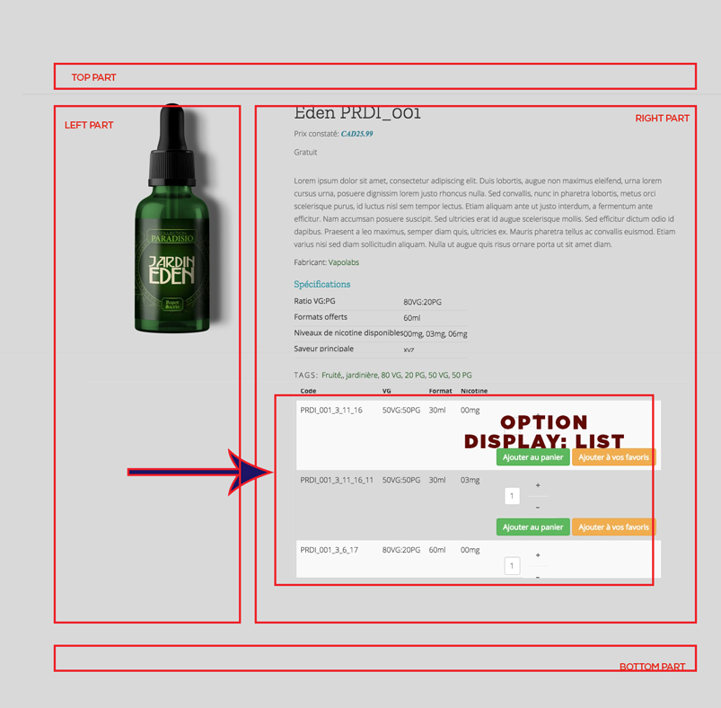

Je tente de déplacer le menu liste des variantes du bas de page la section droite du template. Après plusieurs semaines je n'ai pas mettre la main sur l'endroit où modifier le code afin de faire apparaître bon endroit j'en ai vraiment besoin d'un coup de main là-dessus si quelqu'un pourrait m'éclairer ça serait extrêmement apprécié. Un peu comme image jointe à ce message

le problème est que peu importe où je le déplace, le tableau reste au meme endroit (EN DESSOUS du div bottom part) et oui il s'agit du bon gabarit je peu déplacer tout sauf le tableau pour les achat en global. pour vous donner un idée j ai meme tenter de le déplacer dans la balise TOP PART et rien à faire ca reste toujours bas

Du coup, vos hypothèses invoquées expliquent plutôt mal que je puisse déplacer (et voir surtout suite au modifs) les autres elements tel que les déplacement de: description, vote, prix, image et mesures et avec le dit même fichier et que peu importe ou je déplace le loading snippet, le tableau reste au MEME ENDROIT...que la cache soit vidée ou non (et aussi également effectué purge des: sessions storage, local storage, cookies, sans compter les différentes purges de cache sur le serveur et en local ) et soit dit en passant sur 4 ordinateurs et une tablette différents avec toujours le même non résultat .
