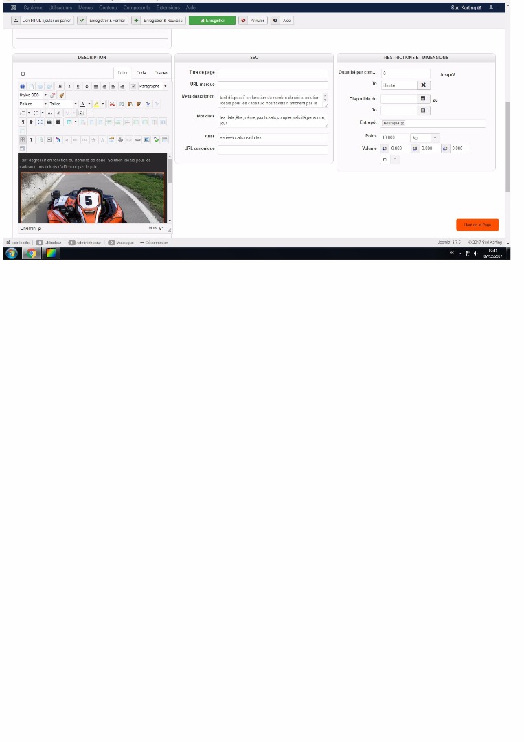

8 years 8 months ago #283676
J'avais pas tout testé....
Mes articles billetterie (qui possèdent des 3 variantes) sont sur l'entrepôt 1 et le mode de livraison billetterie aussi sur l'entrepôt 1 cela fonctionne uniquement pour la variante par défaut et pas pour les autres...J'ai cherché si je pouvais attribuer ces variantes à un entrepôt et ce n'est pas possible.
Possible d'être rectifié?
Merci

Avec la version d'aujourd'hui (HikaShop Starter 3.2.1 [1711170809]) c'est pire...des que le produit a une variante, on n'a même pas (ou plus) le choix du mode de livraison de l'entrepôt correspondant...
A voir

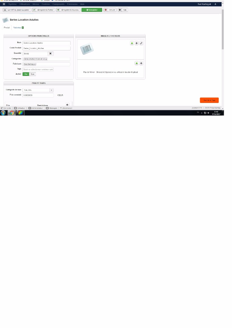

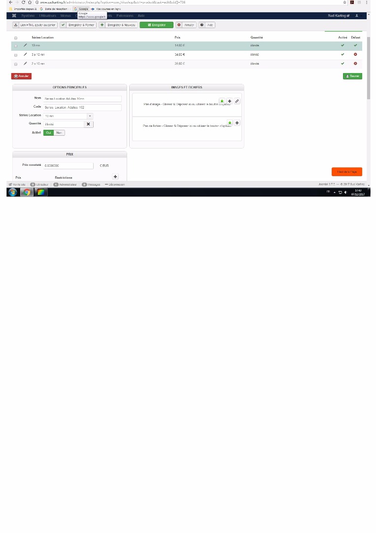

Ce sont 3 articles très basiques dont 2 avec des variantes....(visibles www.sudkarting.fr/boutique/category/billetterie-location.html )
Le mode de livraison Billetterie est attaché au même entrepôt que ces articles uniquement
Ce qu'il faut retenir :
-Si le produit n'a pas de variantes cela fonctionne > sélection unique du mode de livraison de l'entrepôt correspondant (mode livraison billetterie)
- Si le produit a des variantes, on n'a pas le choix du mode de livraison attaché au même entrepôt (ce qui n'était pas le cas avant la mise à jour d'hier...)
-Avant la mise à jour d'hier, les articles avec variantes nous donnait le choix du mode de livraison de l'entrepôt MAIS UNIQUEMENT SUR LA VARIANTE SELECTIONEE PAR DEFAUT DANS LA CONFIGURATION DU PRODUIT.
Je reste disponible pour un acces backend, concernant les tests je suis obligé de remettre tout par défaut pour pouvoir vendre (un seul entrepôt pour tous les produits et les modes de livraison sur le même entrepôt) Faites moi signe si vous voulez tester j'en ai pour 2mn pour le configurer.
Merci

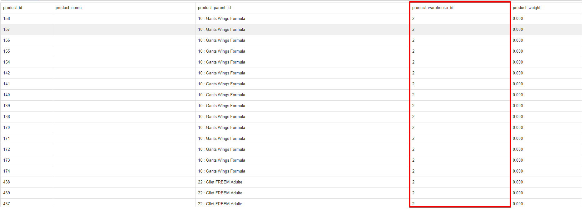

8 years 8 months ago #284206
Le problème provient probablement du fait que :
- Toutes vos méthodes de livraison ont la valeur "Boutique" via l'option "Entrepôt"
- Tous les produits de la catégorie "Billetterie Location" font partie de l'entrepôt "Boutique"
Mais aussi du fait qu'en utilisant les mass actions vous avez forcé la valeur de la colonne "product_warehouse_id" à 2 pour TOUTES les variantes comme vous pouvez le voir via la capture d'écran jointe.
La solution serai de re-initialiser cette colonne à 0 pour toute les variantes ==> qui ont un "product_parent_id" different de 0.
Bien cordialement,
Mohamed Thelji.
Last edit: 8 years 8 months ago by Mohamed Thelji.
