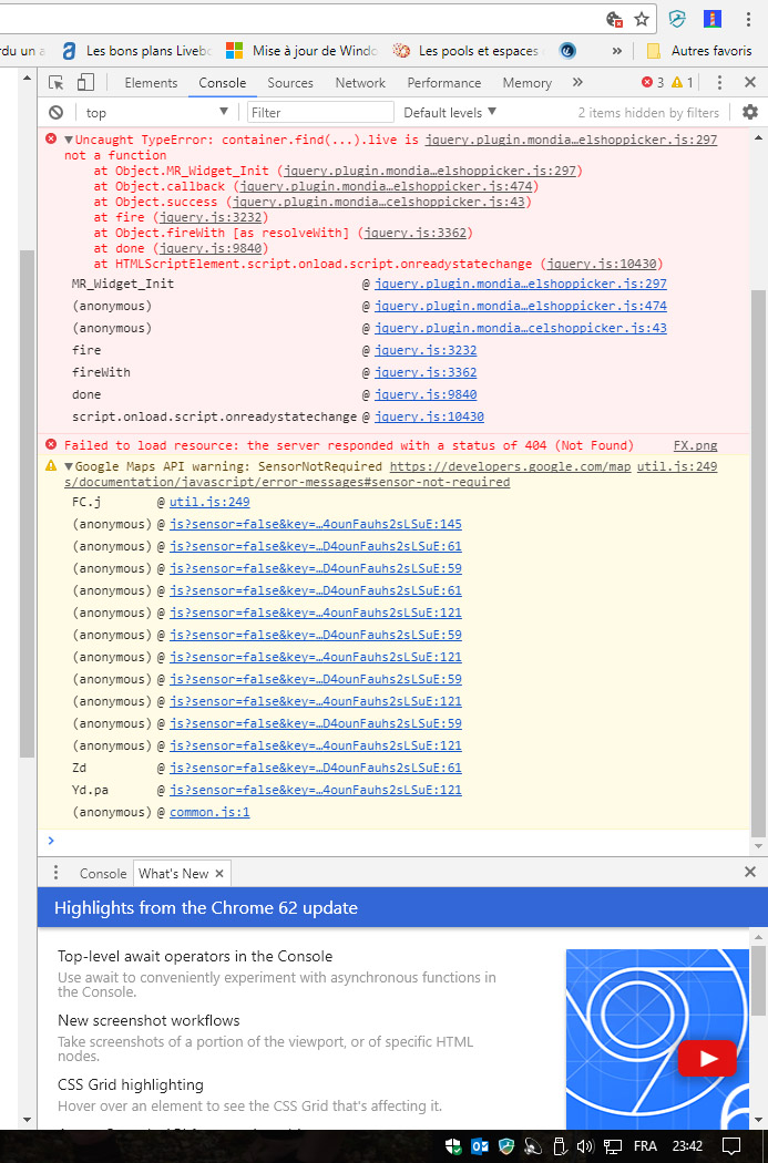

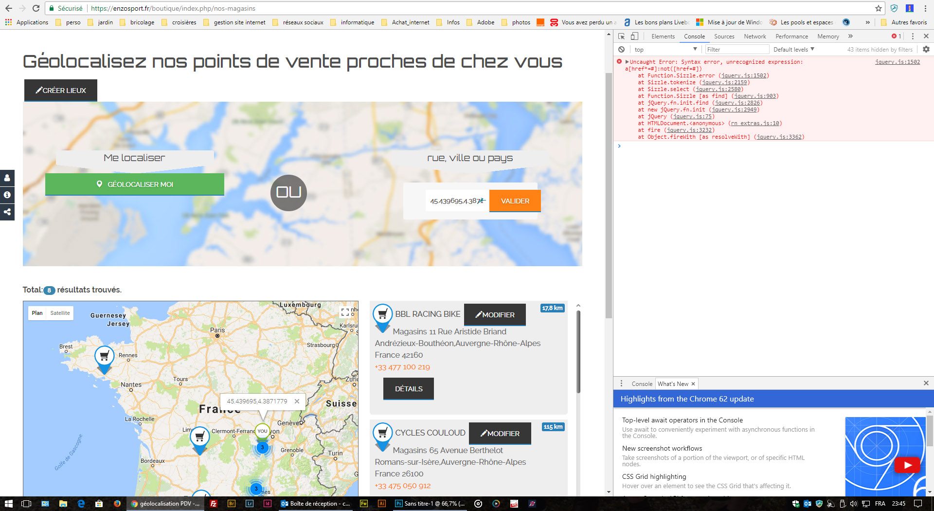

  • Posts: 18
8 years 8 months ago #283953
Bonsoir Nicolas,
Merci de m'accorder un peu de temps.
L'API Google fonctionne déjà sur une page du site avec l'application MyMapsLocation (voir capture)
Avec la console JS je relève la même erreur JS sur toutes les pages :
"jquery.js:1502 Uncaught Error: Syntax error, unrecognized expression: a[href*=#]:not([href=#])"
voir les captures, sur la page du Workflow, avec le module Mondial Relay, 3 erreurs supplémentaires (voir captures)

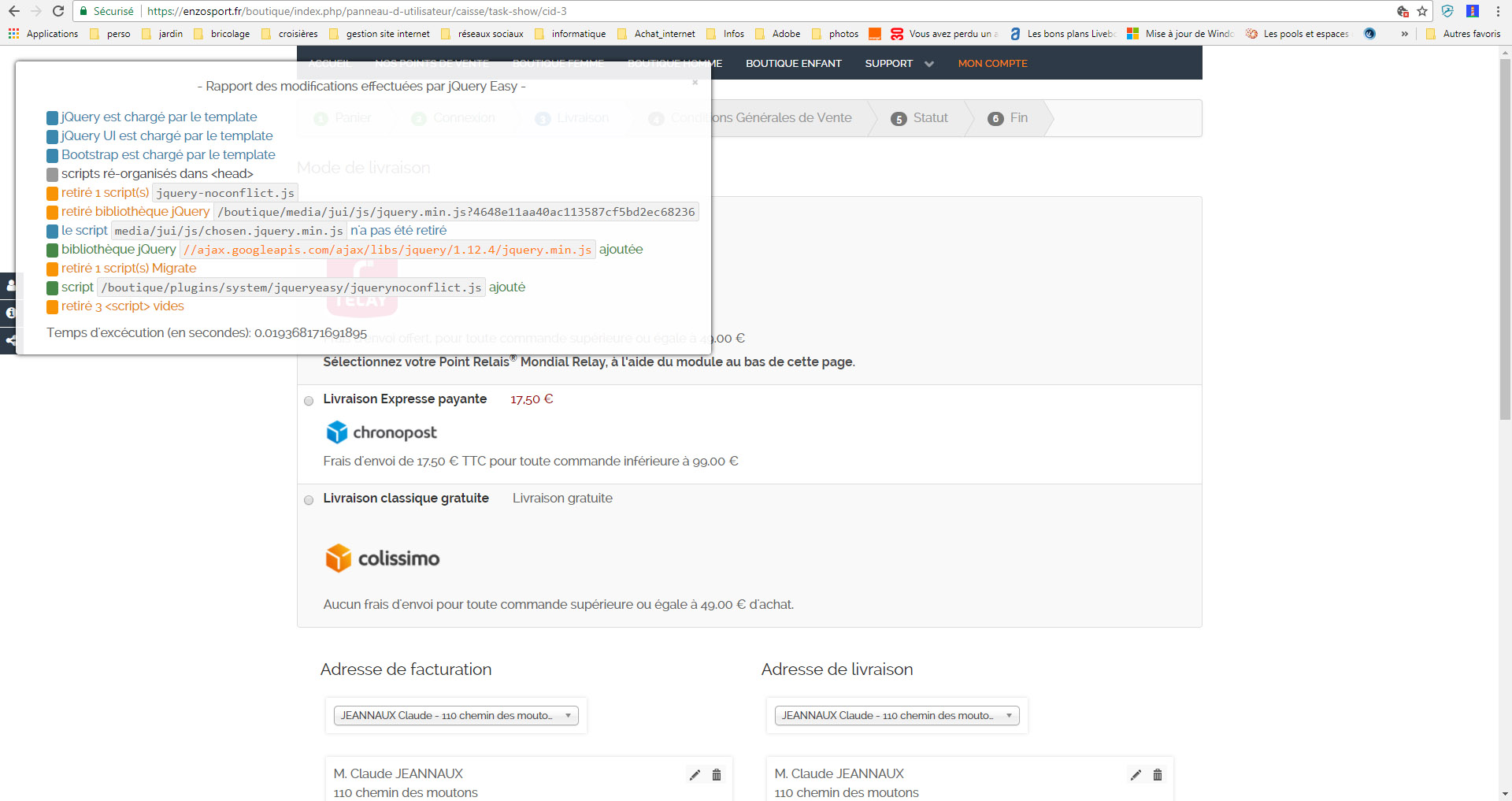

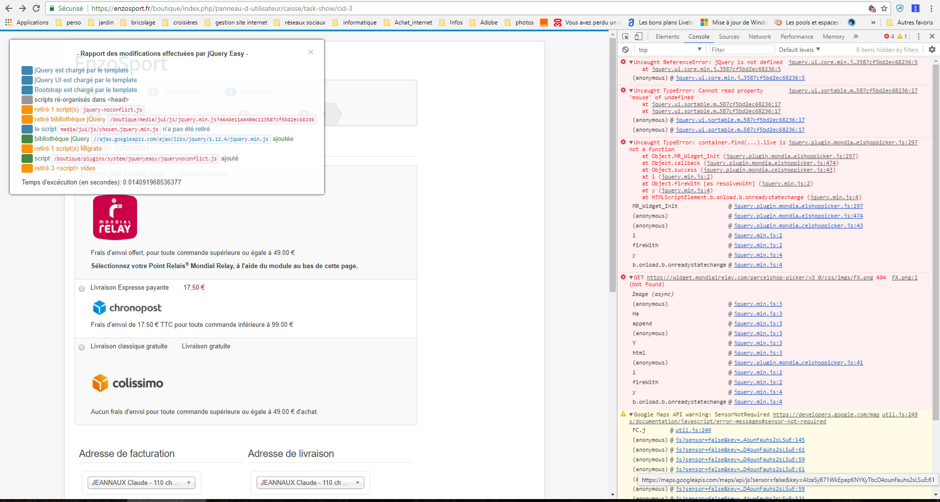

  • Posts: 18
8 years 8 months ago #283954
  • Posts: 86058
  • Thank you received: 14182
8 years 8 months ago #283963
Cela ressemble à un conflit jquery entre MondialRelay et une autre extension de votre site.
Essayez d'installer et de configurer l'extension jquery easy. Cela aide souvent dans ce genre de cas.

8 years 8 months ago #283978
Bonjour Nicolas,
C'est la version gratuite, voilà le rapport sur la page.

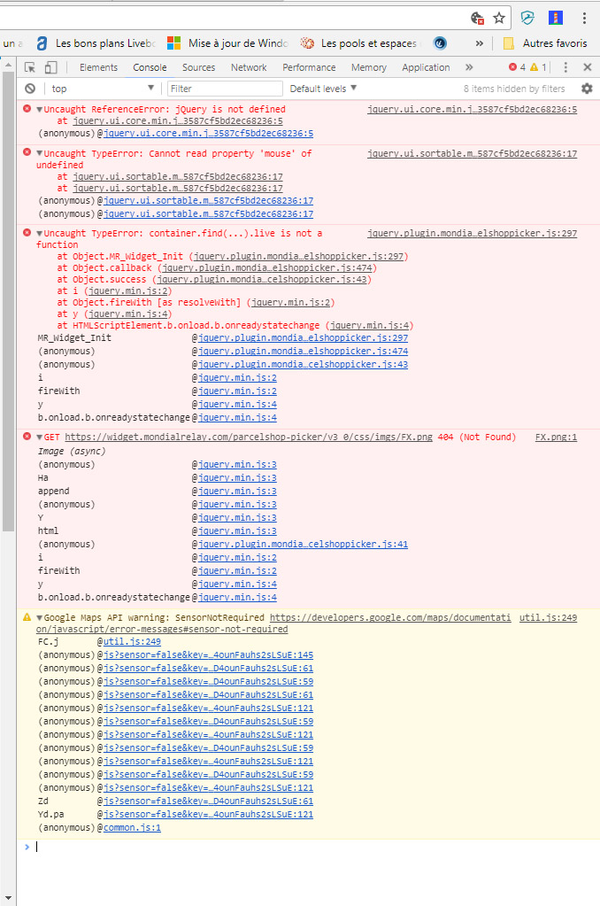

  • Posts: 18
8 years 8 months ago #284010
Bonsoir Nicolas,
Donc dans les résultats donnés plus haut JQuery Easy était déjà actif.
J'ai refait le test avec JQuery Easy actif, avec la console apparente, et avec le template Protostar.
Le problème est toujours présent,
Voir les résultats de la console dans le fichier image joint à ce message.
Merci pour votre aide Nicolas, je voudrais arriver à mettre en route cette boutique et je n'ai plus que ce problème qui me bloque.
Bonne soirée,
Claude

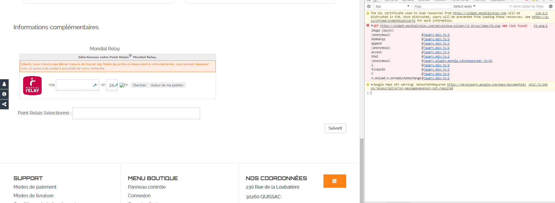

  • Posts: 18
8 years 8 months ago #284051
Dans la cosole JS on a cette erreur qui apparaît :
FX.png:1 GET widget.mondialrelay.com/parcelshop-picker/v3_0/css/imgs/FX.png 404 (Not Found)
Image (async)
(anonymous) @ jquery.min.js:3
Ha @ jquery.min.js:3
append @ jquery.min.js:3
Y @ jquery.min.js:3
html @ jquery.min.js:3
(anonymous) @ jquery.plugin.mondia…celshoppicker.js:41
i @ jquery.min.js:2
fireWith @ jquery.min.js:2
y @ jquery.min.js:4
b.onload.b.onreadystatechange @ jquery.min.js:4

  • Posts: 86058
8 years 8 months ago #284186
Vous aviez deux problèmes:
jquery.ui n'était pas ajouté dans les options du plugin jQuery Easy et la version jQuery configurée était la 1.12.4, or Mondial relay nécessite une version inférieure à la 1.9.
J'ai changé cela dans les options de votre jQuery Easy et cela fonctionne comme il faut maintenant.
  • Posts: 18
8 years 8 months ago #284321
Bonjour Nicolas,
Merci pour votre intervention, mais cela ne fonctionne toujours pas.
J'ai encore l'erreur suivante :

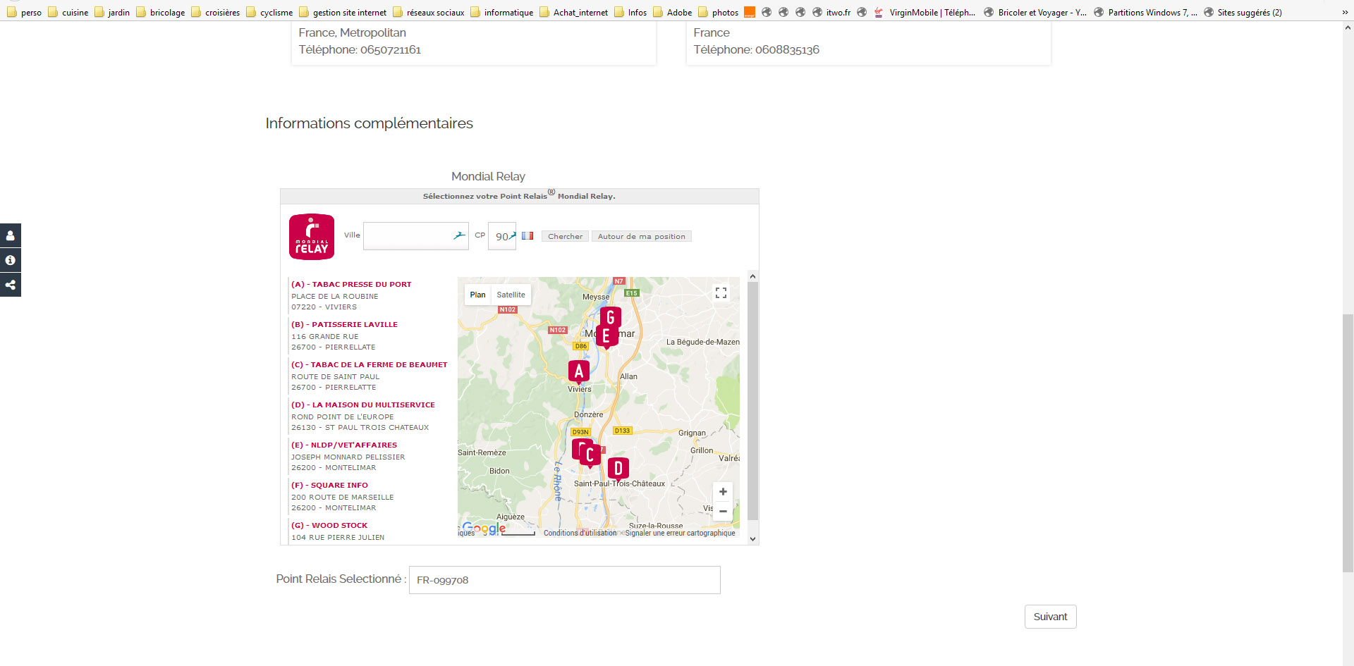

  • Posts: 18
8 years 8 months ago #284405
Bonjour Nicolas,
C'est bizarre quand j'ai eu la notification de ton intervention, j'ai testé de suite, mais ce n'était pas bon.
En changeant d'adresse et de code postal, idem : même message. J'ai testé avec Chrome.
Je teste avec Firefox : c'est OK
Avec Edge : OK aussi,
J'attends un retour pour les possesseurs de Mac pour voir le fonctionnement avec Safari et Opera.
Je dois avoir un problème de configuration de Chrome...
Merci.

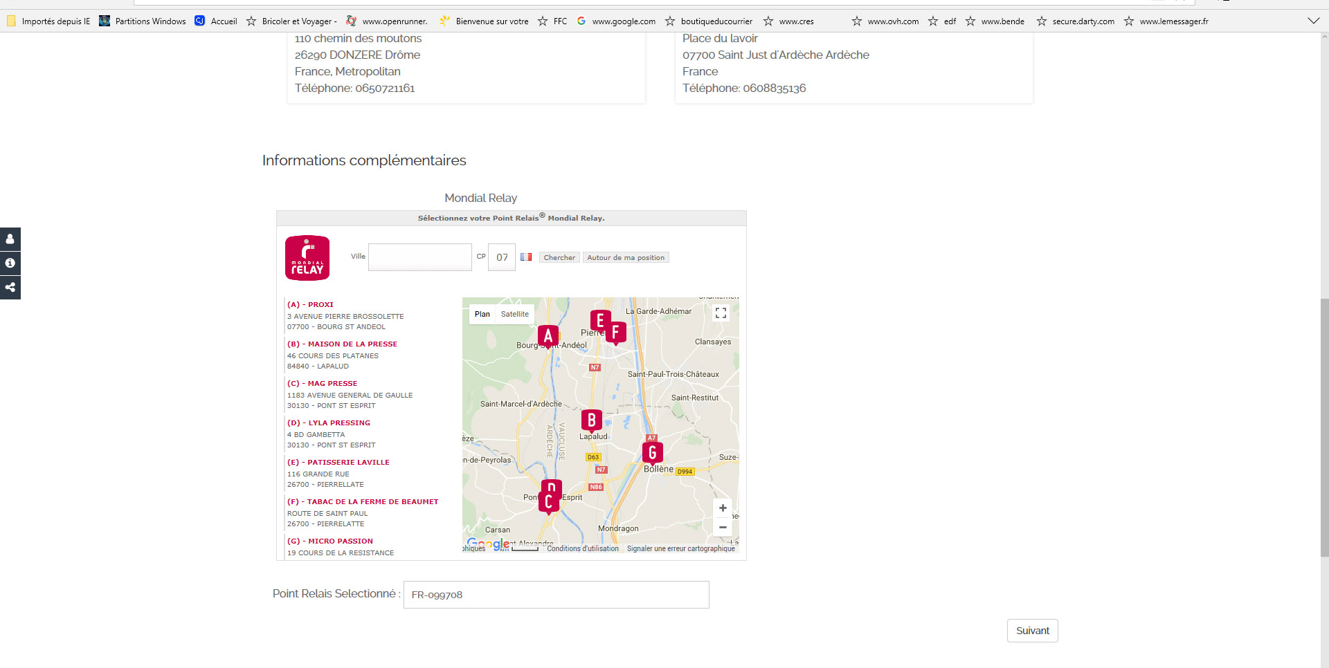

  • Posts: 18
8 years 8 months ago #284414
Pour finir OK avec Chrome, il fallait valider les certificats SSL de la page pour débloquer l'affichage du module Mondial Relay.
Encore un grand merci pour votre intervention.

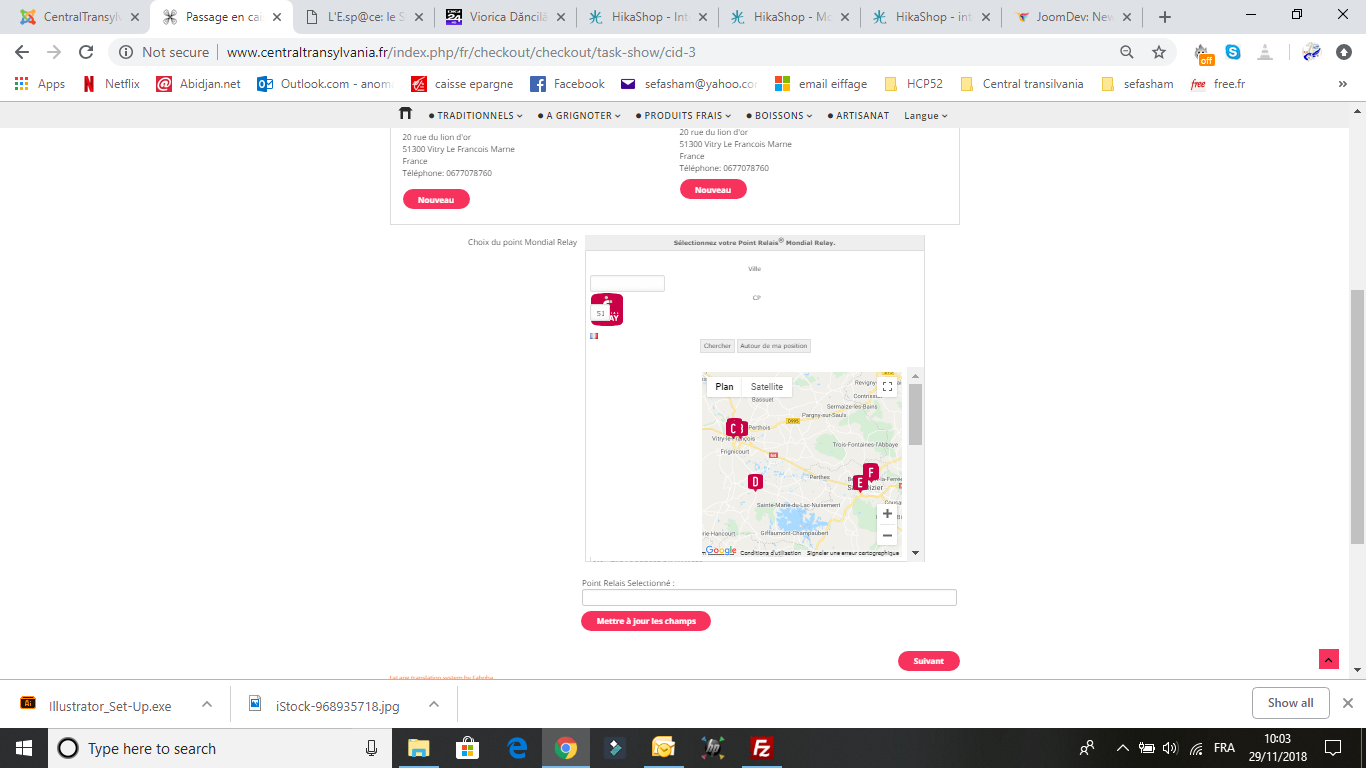

  • Posts: 63
7 years 8 months ago #301048

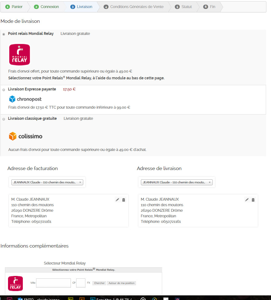

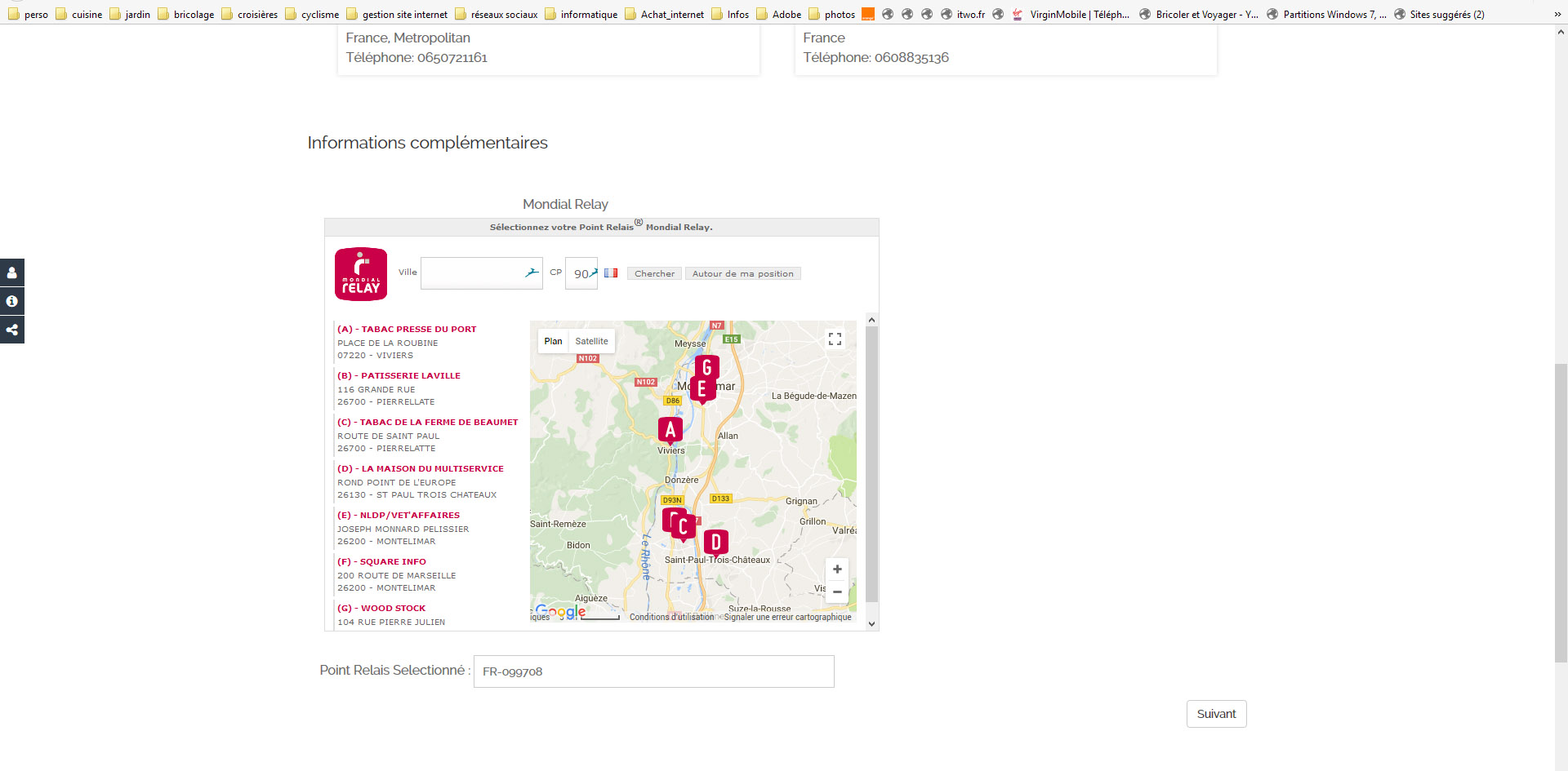

J'ai plusieurs problèmes avec l'installation du plugin mondialrelay.
Le premier que je souhaiterai résoudre est celui de l'affichage. Voir impression d'écran nr1. La carte ne s'affiche pas de façon centrée et pro. C'est assez gênant. Auriez vous une solution à ce problème svp?
Mon deuxième problème vient du fait que la carte de sélection du point relay s'affiche peut importe la méthode de livraison sélectionnée, ou alors ne s'affiche plus du tout dès qu'on change de méthode.
Je souhaiterai qu'elle ne s'affiche que lorsqu'on sélectionne la méthode MondialRlay.
J'ai parcouru longuement le forum, et j'ai lu de nombreuses discussions avec plusieurs propositions de codes, qui chez moi n'ont réussi qu'à me planter tout le site (j'avoue, je ne suis pas expert en codage php/css).
Pourriez vous m'aider svp?
7 years 8 months ago #301050
Pour votre premier problème, je suspecte que l'origine de votre problème vienne de votre Css, il doit surement être possible d'ajouter du css pour corriger cela, jeter un oeil sur ce tutorial pour voir comment procéder.
Pour votre seconde question, nous allons avoir besoin de plus d'éléments :
- Une Url pour procéder nous même a des tests
- Une description précise, étape par étape pour reproduire votre problème
En attente de vos retour pour progresser sur votre sujet.
