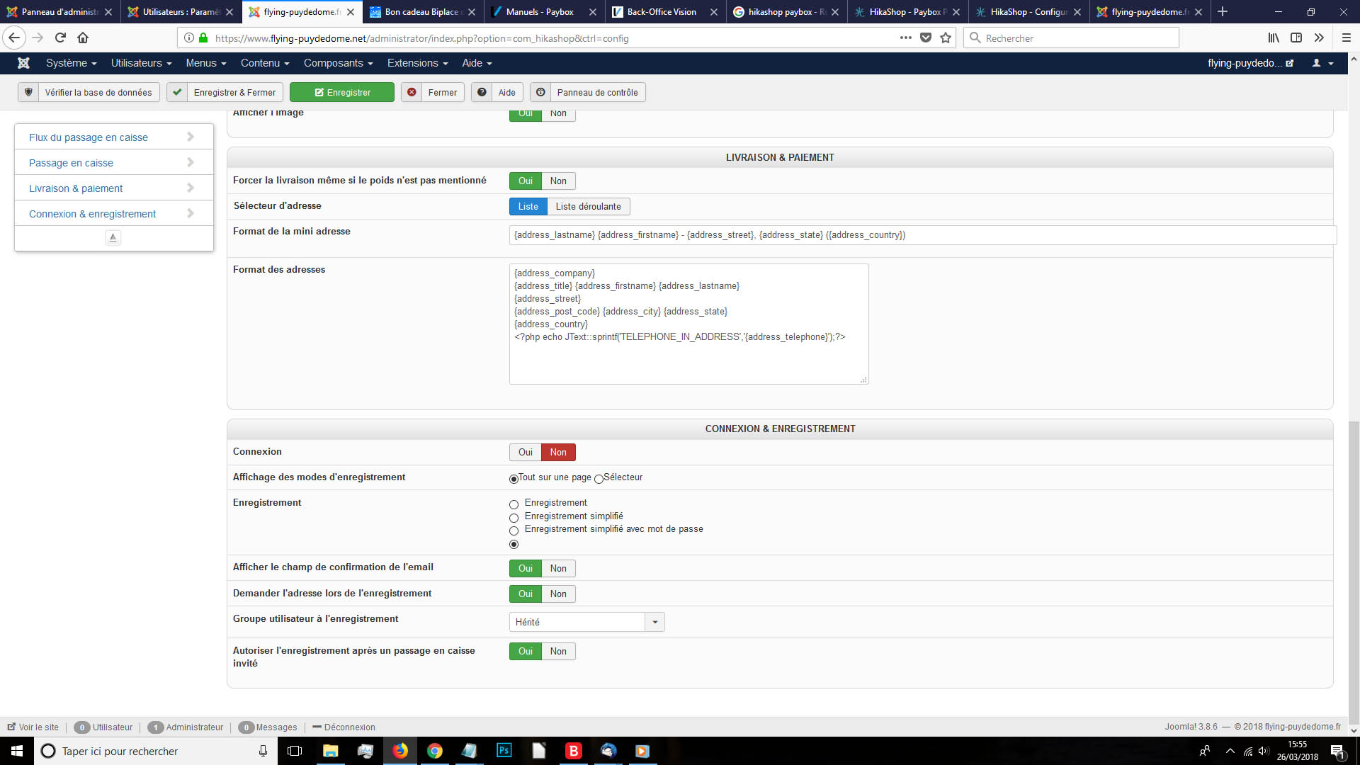

Bonjour
Je suis en train de configurer un site (https) qui est en mode hors ligne sur un ndd.net pour test et qui va basculer vers le ndd.fr (ndd correspondant à notre licence HS , voir infos private) des que le site sera fini. Le site marche avec HS+paybox plugin.
Je souhaite que le client ne soit pas obligé de se connecter pour accélérer son acte d'achat, contrairement à "l'ancienne" version de notre site actuellement en ligne.

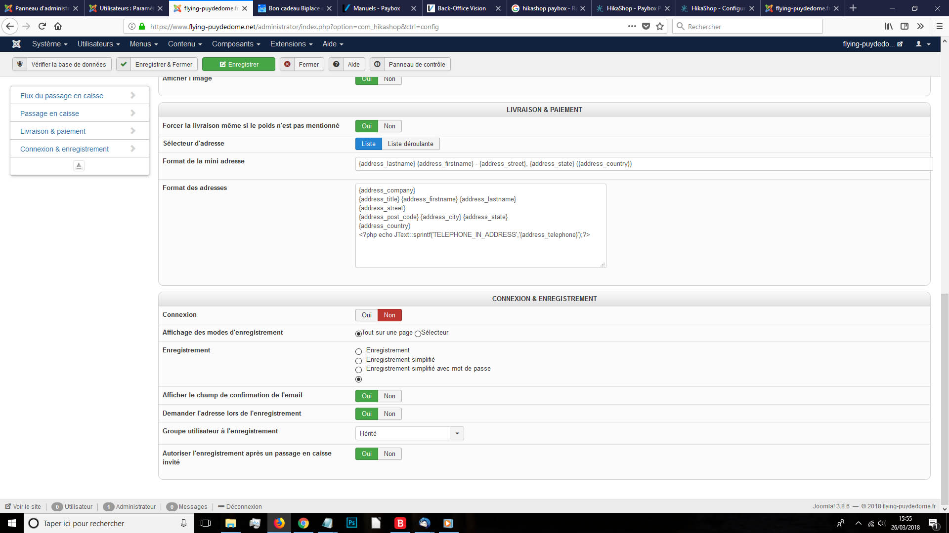

Pour ce faire dans Hikashop > systeme > passage en caisse > connexion et enregistrement : j'ai mis connexion sur non puis pour enregistrement j'ai coché le dernier item qui est vide dans la version française du logiciel (voir Pj) mais avec "guest" sur la page d'aide de HS (Login & Registration) www.hikashop.com/support/documentation/5...config.html#checkout
Voir capture d'écran :

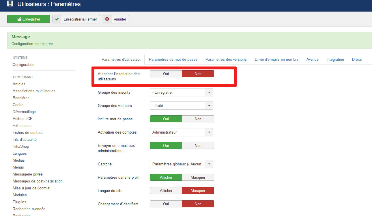

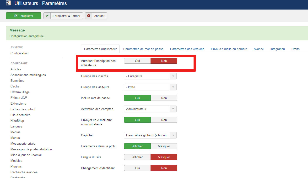

J'ai autorisé dans les paramètres utilisateurs Joomla "Autoriser l'inscription des utilisateurs" est ce necessaire ?

1. Vous pouvez désactiver cette option.
Je le recommande même car une fois le compte utilisateur créé, le client devra se connecter avec son compte pour passer en caisse.

J'ai également mis non pour l'autorisation d'enregistrement comme vous me l'indiquez dans votre message :
