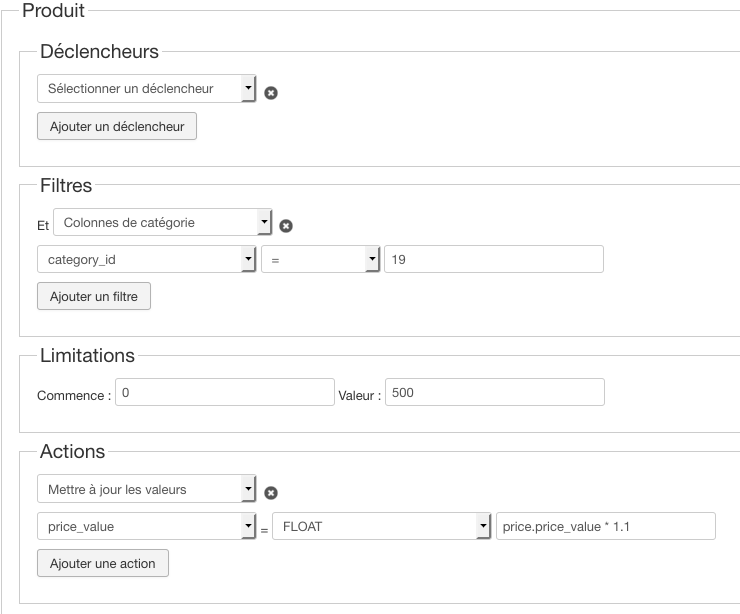

8 years 1 month ago #296452
Je vous remercie de votre réponse mais cela ne fonctionne pas.
Lorsque j'indique exactement les valeurs indiquées sur l'exemple pour tester, cela remet tous les prix à zéro.
Le problème semble venir de : price.price_value * 1.1
Last edit: 8 years 1 month ago by theomartin.
8 years 1 month ago #296468
2 points à corriger :
- Vous devez sélectionner "OPERATION" et pas "FLOAT", second point à corriger ne laisser pas d'espace entre les caractères "*","." et les chiffres, pour avoir ceci :
=> price.price_value*1.1
Puis réessayer, cela devrai marcher.
Cordialement
Last edit: 8 years 1 month ago by Philip.

9 months 4 weeks ago #369371
J'ai besoin de modifier l'ensemble des prix d'une catégorie non pas en pourcentage mais avec une valeur fixe, en l'occurrence 10€.
Quelle valeur doit être indiqué pour "price.price_value*1.1" ?
D'avance, merci.
  • Posts: 86113
  • Thank you received: 14210
9 months 4 weeks ago #369372
Cela dépend.
Si vous voulez que tous les produits aient le prix de 10€ alors, passez en mode "float" et entrez "10" dans le champ.
Si vous voulez ajouter 10€ au prix de tous les produits alors gardez le mode "operation" et utilisez la formule:
price.price_value+10
