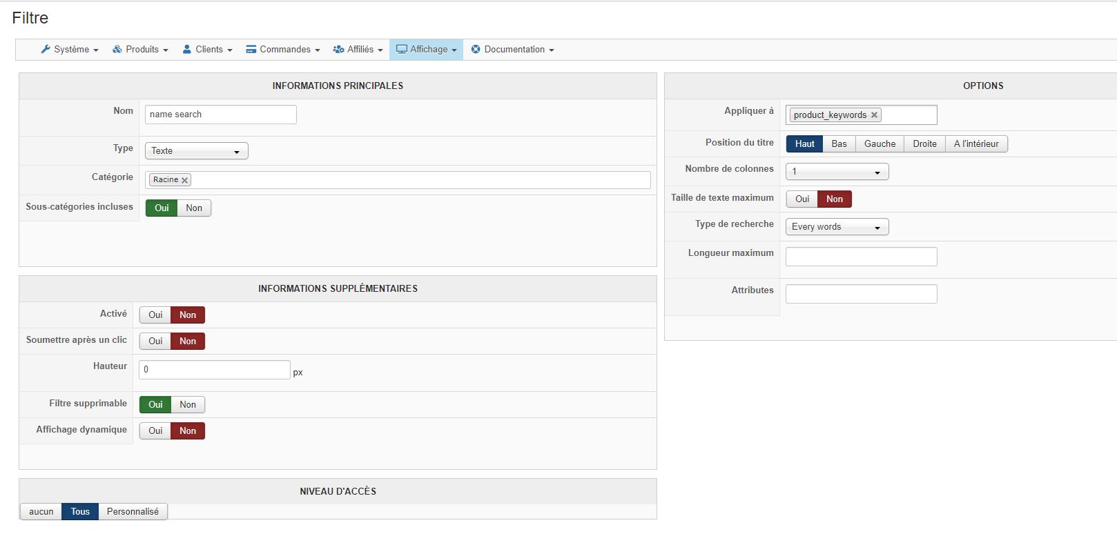

  • Posts: 63
7 years 3 months ago #306583
Bonjour Philp,
Je n'utilisais pas de filtre. Il n'y avait pas de filtre activé dans le menu Hikashoip > Affichage > Filtre.
Dois-je en configurer un? J'ai fait le test (voir screenshot), ce qui ne donnait rien, je l'ai donc désactivé.)
En français, les variantes se trient adéquatement, mais pas en anglais. C'est comme si fallait dire à falang de trier les variantes?

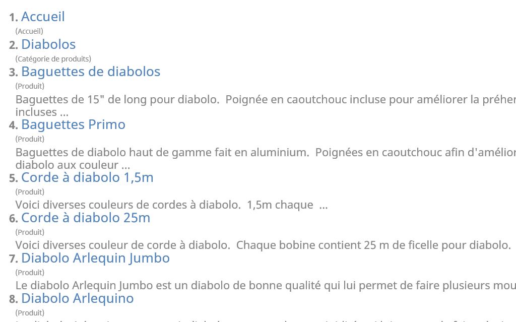

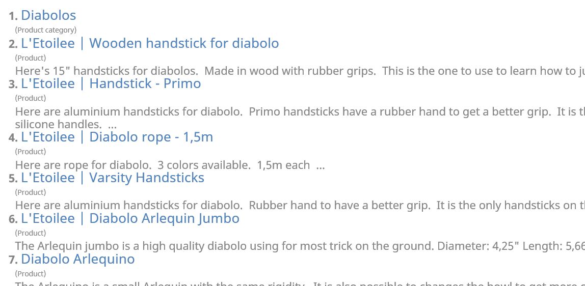

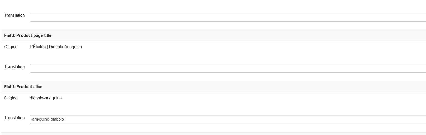

  • Posts: 63
7 years 2 months ago #306920

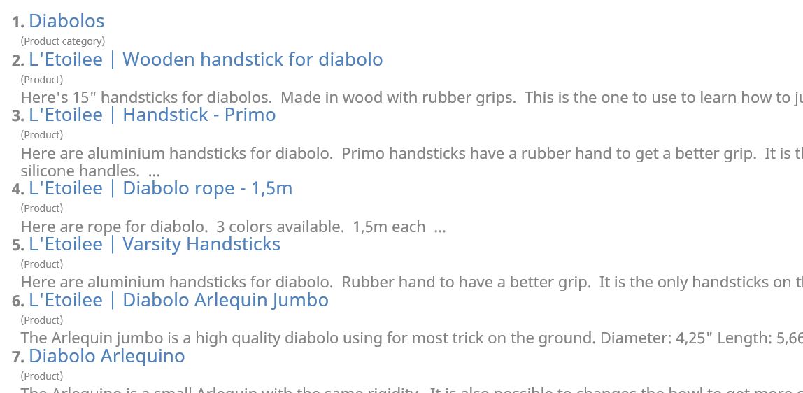

J'ai fait des capture d'écran pour illustrer la situation.
le mot recherché est "Diabolo"
La capture-francais montre que les résultats s'affichent adéquatement suite à la recherche du mot-clé dans le nom du produit ainsi que dans la description. Les résultats affiche les noms de produits.
La capture-anglais montre que les résultats affichent le titre de page plutôt que le nom du produit suite à la recherche du mot-clé dans le nom du produit ainsi que dans la description. Nous aimerions que ce soit le nom du produit qui s'affiche.

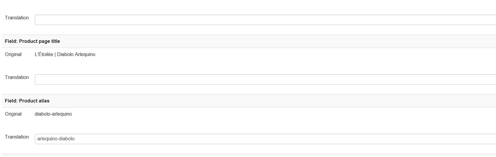

Nous avons fait un test avec le produit "Diabolo arlequino". Nous avons retiré la traduction du titre de page (Voir capture-falang-arlequino) et c'est pourquoi le nom "Diabolo Arlequino" s'affiche adéquatement dans les résultats de recherche (voir capture-anglais). Mais je ne veux pas supprimer toutes ces traductions de page. Que faire?
François
