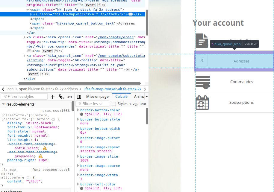

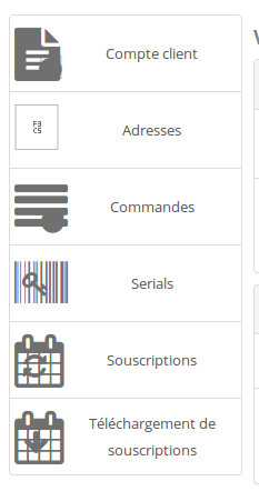

J'aimerais masquer certaines entrées du Panneau de contrôle de l'utilisateur :
P.ex. je n'utilise pas les Adresses, ni les Serials (mais uniquement les Souscriptions)
J'ai regardé dans les plugins Hika si je pouvais désactiver l'un ou l'autre, mais rien vu de ce côté-là.
Par CSS? mais il n'y a aucun ID juste les mêmes "class" pour tous les "li"
Par ailleurs, sur la copie d'écran on remarque que l'icône pour Adresses n'apparaît pas. J'ai bien cherché dans FontAwsome mais sans trouver le problème...

Concernant les icônes, c'est un soucis de CSS manquant.
Je suppose que vous avez autre chose que "default" de sélectionné dans "frontend CSS" dans l'onglet Display de la configuration HikaShop et du coup vous n'avez pas les ajouts fait pour HikaShop 4 ce qui induit à ces soucis d'affichage d’icônes.
L'idéal serait de repasser sur "default" et rajouter vos modifications à la nouvelle version du fichier frontend, voir encore mieux, ajouter votre CSS dans le fichier "style" (option en dessous) ou dans le CSS de votre template.
Concernant les entrées du panneau de contrôle, certaines entrées sont contrôlable par plugin ou option.
Par exemple, pour l'entrée "serials" il y a l'option "Display serials in user dashboard" de la configuration de HikaSerial pour l'enlever.
Par contre, pour les adresses, il n'y a pas d'option pour enlever cette entrée, comme pour les commandes, car nous avons considéré que ces entrées étaient normalement requises pour n'importe quelle boutique.
Vous pouvez les enlever avec un override du fichier "cpanel" via le menu Display>Views avec ce genre de code au début du fichier:
<?php unset($this->buttons['address']); ?>

Pour le problème de CSS, je ne crois qpas qu'il s'agisse de cela, car d'une part j'ai bel et bien défaut sous Frontend CSS et je viens d'installer Hikashop starter sur ce nouveau site, donc la dernière version...
Je ne comprends vraiment pas ce qui se passe, les CSS ont l'air de bien se charger, la class est bien présente. C'est étrange..
Merci encore de votre aide!
