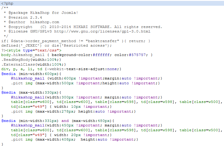

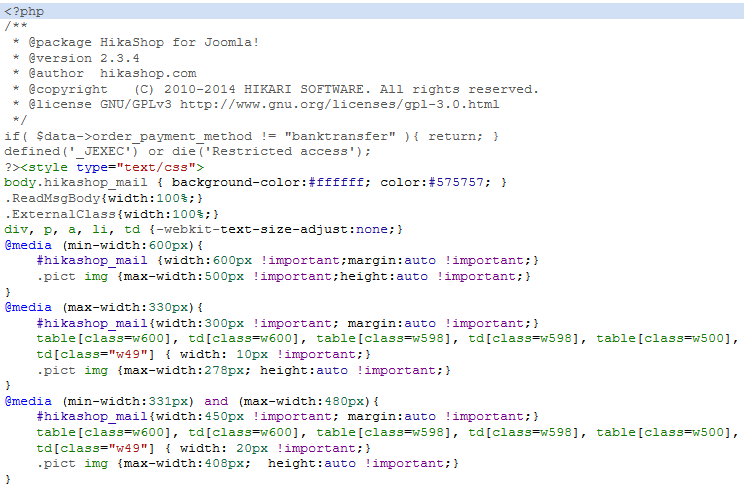

cependant l'ajout du code figurant dans votre lien ne bloque pas l'envoi de l'email, celui-ci est envoyé vide. C'est a priori au niveau du déclenchement de l'envoi qu'il faut intervenir plutôt que sur le contenu de l'email.
Je vous mets ci-dessous le début du code de l'email de création de commande :
En vous remerciant de votre aide,
Cordialement
Last edit: 7 years 7 months ago by hts.
  • Posts: 86058
  • Thank you received: 14182
7 years 7 months ago #301868
Alors changez le "return;" par "$mail->published=0;" et cela devrait aider.
