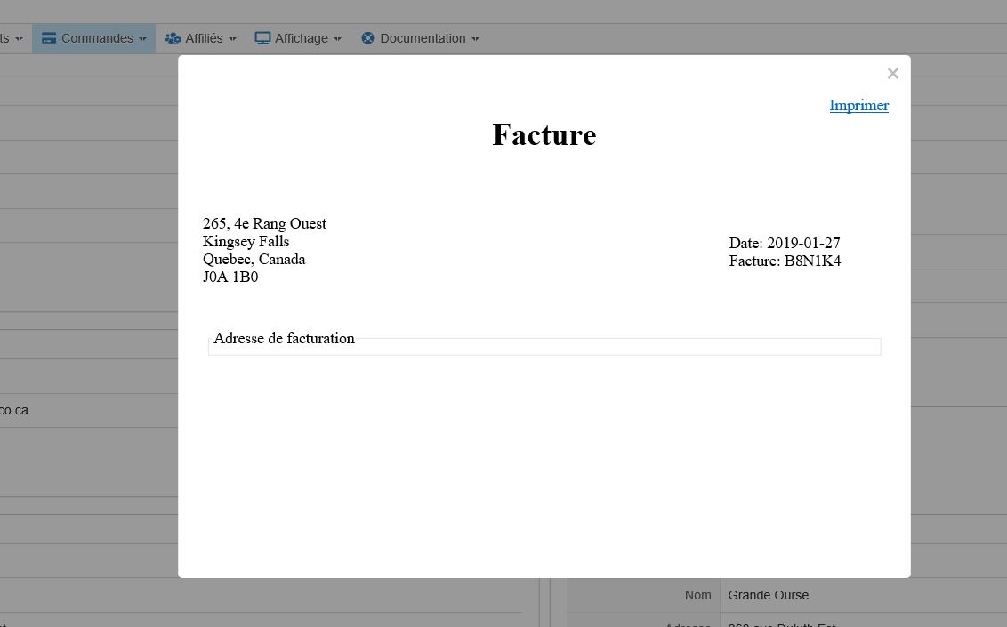

1. La page commande dont je parle se trouve dans la partie adminisatrive du site. Lorsque je me connection dans la section administration du site pour faire l'entrée de nouveau produit et voir les novuelle commande. ( letoilee.com/administrator )
Composante > Hikashop > commande. Je choisir une commande et j'essai d'en imprimer la facture, ça ne fonctionne pas. (voir image «Facture » pour voir ce qui s'affiche lorsque je clique pour imprimer la facture.

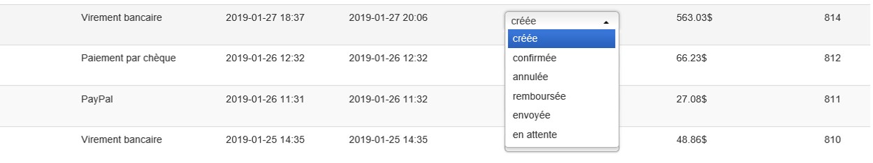

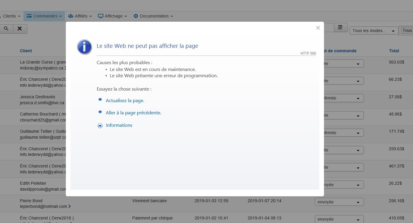

2. Toujours dans la partie administrative, si je veux changer le statut (Voir image «Statut 1», j'obtiens un message d'erreur (Voir image «Statut-2). Comment je fais pour savoir si j'ai Hikaserial?

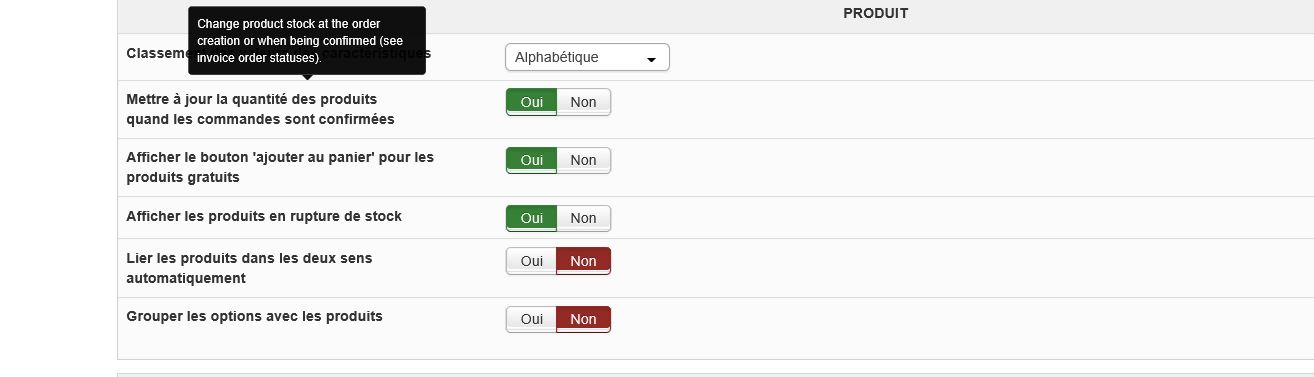

3. Je voudrais que le stock soit déduit dès la création de la commande. Où je vais pour faire cette configuration? je ne vois que l'option de mettre à jour quand la commande est au statut confirmé alors que je veux que la quantité se mette à jour avec la création. (Voir image «stock_produit)

1. Cela indique une erreur fatale d'exécution lors de l'affichage de l'adresse.
Cela arrive souvent lorsque vous avez personnalisé le format de l'adresse incorrectement et que cela a créé une erreur.
Activez l'option "error reporting" et l'option "debug mode" de la configuration Joomla et réessayez. Cela devrait afficher un message d'erreur dans la popup qui indiquera d'où vient l'erreur exactement.
2. C'est surement lié au problème du point 1 car dans cette popup, l'email de notification à l'utilisateur est généré, or il a aussi besoin de générer l'adresse comme pour la facture et du coup une erreur dans le format de l'adresse casserait aussi cette fonction.
3. Vous voulez tout simplement désactiver cette option. Ainsi, le stock sera mis à jour à la création de la commande, et non à la confirmation.

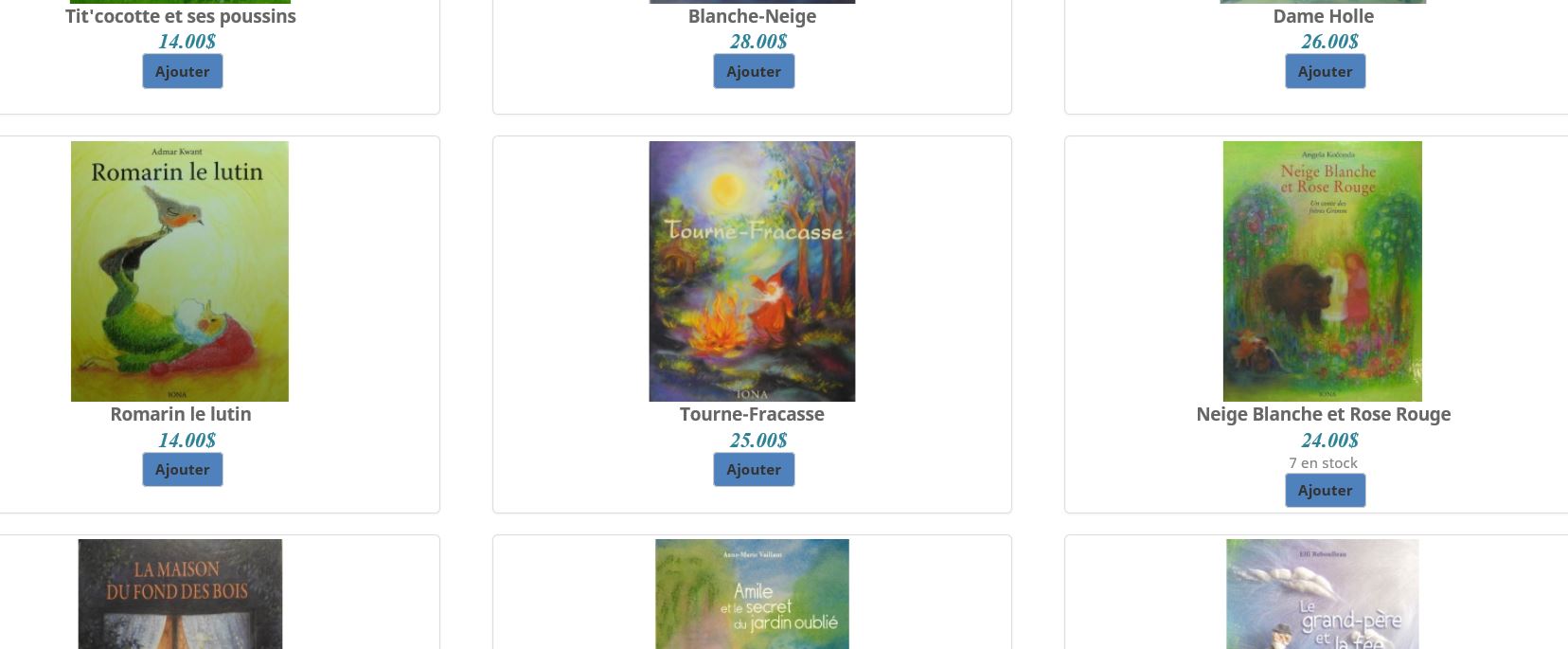

On voit tous les produits disponible des éditions Triades. Sous l'image on voit le prix du produit et sous le prix, on voit la quantité en stock.
Cette quantité est lié au champ Quantité de la page de configuration du produit. Est-il possible de configurer cela pour que ce soit le texte d'un champ personnalisé qui apparaisse à cet endroit?

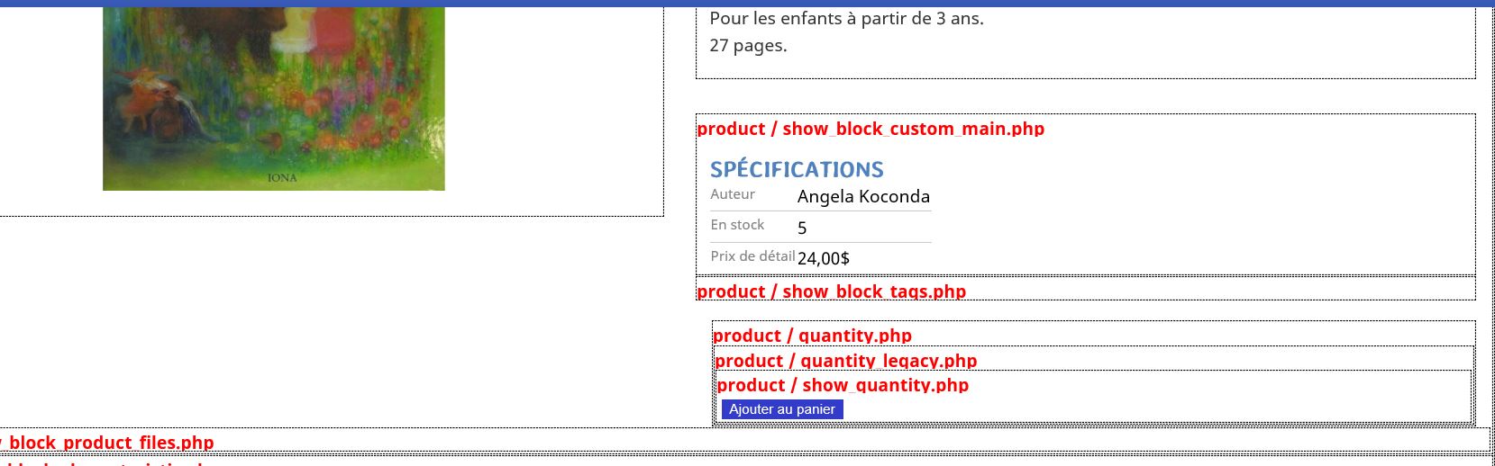

7 years 6 months ago #303940
Bonjour Nicolas,
Durant les 2 dernières semaine, j'ai tenté de trouver comment faire les modifications.

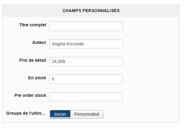

Objectif: au lieu de lié l'affichage des produits en stock au Champ par défaut «Quantité» de la page produit, j'aimerais que cette information proviennent d'un champ personnalisé que j'ai crée: enstock. (Voir image «champ_perso)
Je vois que le champ_perso fait parti d'un vaste bloc de PHP tel que le montre l'autre image jointe.
Je ne vois pas comment je peux faire afficher le champ «enstock» dans le liste des produits (voir image «Listing_produit»). par exemple, pour le livre «Neige Blanche et Rose Rouge», il est affiché «7 en stock». Je veux lier cette information au champ personnalisé «Enstock» au lieu du champ par défaut «Quantité».
Je ne vois pas où dans les options je peux activer l,affichage du champ personnalisé dans le listing des produits.
Merci de m'éclairer
  • Posts: 86058
  • Thank you received: 14182
7 years 6 months ago #303942
Dans product/listing_img_title.php vous pouvez par exemple utiliser ce code pour afficher la valeur d'un champs personnalisé:
<?php echo $this->row->XXX; ?>
où XXX est le nom de colonne de votre champs.
Dans les vues de la page produit, c'est quasiment pareil:
<?php echo $this->element->XXX; ?>
