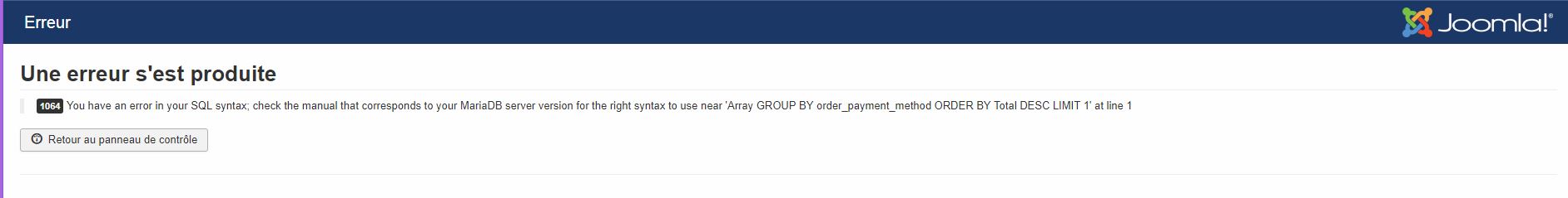

-- HikaShop version -- : 4.1.0
-- Joomla version -- : 3.9.6.
-- PHP version -- : 7
-- Error-message(debug-mod must be tuned on) -- : 1064 You have an error in your SQL syntax; check the manual that corresponds to your MariaDB server version for the right syntax to use near 'Array GROUP BY order_payment_method ORDER BY Total DESC LIMIT 1' at line 1
Bonjour, ce message est arrivé lorsque j'ai voulu mettre sur "panneau de contrôle" une visibilité sur la méthode de paiement la plus utilisé pour payer au passage des commandes.
Hikashop fonctionne quand même je ne peux pas aller sur le "panneau de contrôle" simplement.
Merci

  • Posts: 7
7 years 2 months ago #307080
Je suppose que vous parlez du dashboard du backend.
oui
Et je suppose que vous utilisez l'ancien dashboard du backend.
je ne sais pas.
Du coup, vous pouvez gérer les widgets du dashboard dans le menu Commandes>Rapports.
Là, désactivez le rapport qui fait l'erreur et le dashboard refonctionnera.
Effectivement, en déactivant "Main Statistics" je peux revenir sur le "panneau de contrôle"
En cliquant sur Main Statistics j'ai > pièce jointe "Capture.JPG"
Ce qui fait au final que j'ai un panneau contrôle peu utile et un rapport non modifiable.
Merci

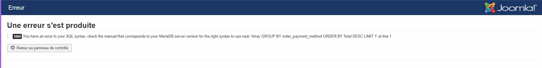

  • Posts: 7
7 years 2 months ago #307379
Bonjour
Cette modification rajoute l'affichage de la requête MySQL en dessous du message d'erreur. Vu que vous n'avez pas la requête, jene peux que conclure que vous n'avez pas la modification. Merci de revérifier.
Effectivement j'ai mal lu le topic... voici le message que j'ai après avoir mis en place la requête.
Une erreur s'est produite
1064 You have an error in your SQL syntax; check the manual that corresponds to your MariaDB server version for the right syntax to use near 'Array GROUP BY order_payment_method ORDER BY Total DESC LIMIT 1' at line 1 SELECT *,SUM(order_product_quantity) as Total FROM josud_hikashop_order as a	LEFT JOIN josud_hikashop_order_product as p on p.order_id=a.order_id Array GROUP BY order_payment_method ORDER BY Total DESC LIMIT 1
Sinon, c'est peut être que vous avez quelque chose de spécial avec la connection à la base de données sur votre site. Quel driver MySQL utilisez-vous ?
MariaDB
Avez-vous Falang ?
Non.
Merci
  • Posts: 86058
  • Thank you received: 14182
7 years 2 months ago #307386
Merci. J'ai ajouté un patch de notre coté. Cela devrait résoudre le soucis.
Téléchargez le paquet d'installation sur notre site et installez-le sur le votre pour avoir le patch et cela devrait être bon.
  • Posts: 7
7 years 2 months ago #307432
Effectivement ça marche. J'ai de nouveau accès aux statistiques entièrement.
Merci
