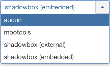

6 years 3 months ago #320164
Merci de votre réponse.
L'option "vex" n'existe pas (voir capture ci-jointe)
J'ai utilisé l'option "shadowbox (external)", mais cela ne résout pas le problème.
Merci de votre aide.
Bonne journée,
Pierre
  • Posts: 86113
  • Thank you received: 14210
6 years 3 months ago #320165
Ces choix n'existent pas dans l'option "popup mode". Ils sont dans l'option "image popup mode":
monosnap.com/file/LSlC7ORcFlN0T70iTX4m8MuZqJoKwE
