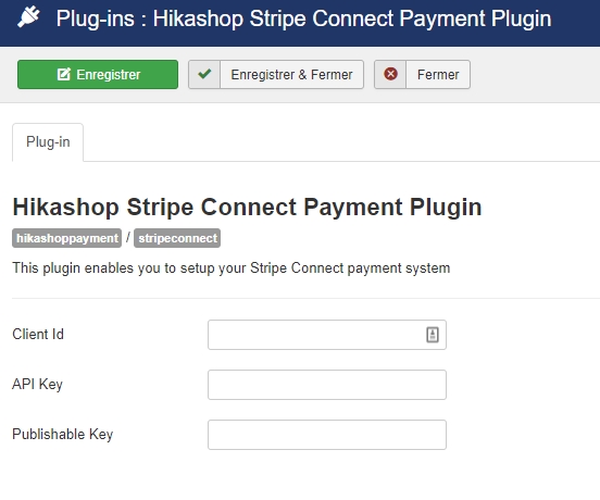

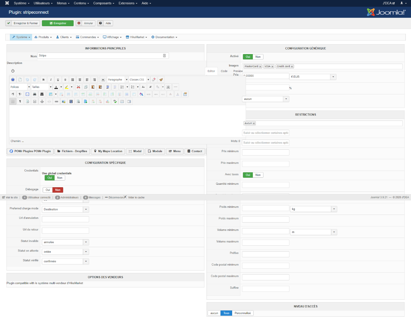

5 years 11 months ago #323961
Merci pour ces informations qui pourraient être utiles à quelqu'un qui connait déjà le sujet mais dans mon cas je ne comprends toujours rien à la procédure.
Je déplore encore une fois l'absence de documentation sur cette extension payante Stripe V3 with Connect ... "Easy and quick"...

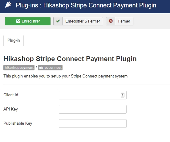

1-J'ai créé un mode de règlement Hikashop Stripe Connect Payment Plugin (cf image jointe).
Y-a-t-il des paramètres à modifier?
2-Nous avons demandé à la centrale d'achat ET à un vendeur de créer un compte Stripe, ce qui est fait et nous disposons des clés de test.
Et après ????
Que signifie "Stripe va relier le compte Stripe du vendeur au compte de la centrale d'achat (et le vendeur va devoir autoriser cela)" ?
Donc concrètement que devons-nous faire au sein de Stripe ? Merci de nous communiquer la démarche avec des copies écrans.
3- Vous indiquez "La connection se fait via la page d'édition du vendeur (et le plugin "hikamarket / stripeconnect")." Or je ne vois aucun paramètre au sein de la page du vendeur relatif à Stripe. Le plugin "HikaMarket - StripeConnect integration" est bien activé.
4- Quels sont les paramètres présents dans le plugin "Hikashop Stripe Connect Payment Plugin" et où les trouver ? (cf image jointe)
5- La mise en place de paiements par Stripe Connect peut-elle être effectuée sur un site de développement dans un premier temps puis sur le site de production? Si oui quels sont les paramètres à modifier entre les 2 situations.
Salutations.
  • Posts: 26381
5 years 11 months ago #323983
CF : www.hikashop.com/support/documentation/2...form.html#additional
Use global credentials If you're using the plugin with HikaMarket, we recommend to use the global credentials and enter the next three settings in the Joomla plugin settings.
Client Id (Connect Only) If you're using the Connect platform, you need to provide your Client Id so vendors will be able to connect with your store.
API Key Also called sometimes "Secret Key" in Stripe documentation, you can retrieve it from Stripe's account ( manage.stripe.com/account )
Publishable Key Enter here the publishable key associated to your Stripe's account ( manage.stripe.com/account ).
Dans votre capture "plugin hikashop stripe connect payment" (soit la configuration du plugin côté Joomla), vous devez renseigné les 3 champs.
C'est grâce au "Client ID" que vos marchants pourront connecter leur compte avec le votre.
C'est grâce à l'API Key (Secret Key) que le plugin peut s'authentifier auprès de Stripe.
C'est grâce au Publishable Key que les clients pourront communiquer avec Stripe pour faire des paiements pour votre site (et vos marchants "connectés").
Pour la capture "mode reglement stripe", il n'y a pas plus à modifier.
Une fois le plugin "HikaShop Payment" configuré et avec le plugin "HikaMarket" publié, vous pourrez voir sur la page d'édition de profil vendeur :
pasteboard.co/JreBko0.png
Permettant aux vendeurs de connecter leur compte Stripe avec votre boutique.
Cordialement,

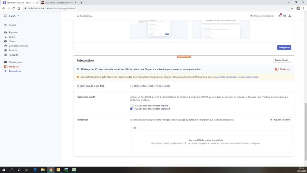

5 years 11 months ago #324052
Merci pour ces informations. Nous progressons.
Le bouton "Connect with Stripe" apparait bien en bas du compte vendeur en front-end.
Cependant quand on clique dessus voici le message :
// 20200918163638
// connect.stripe.com/oauth/authorize?scope...L&response_type=code
"error": "invalid_redirect_uri",
"error_description": "Invalid redirect URI ' nwd2.cloudaccess.host/component/hikamarket/stripeconnect/oauth '. Ensure this uri exactly matches one of the uris specified in your application settings",
"state": "vendor.2"

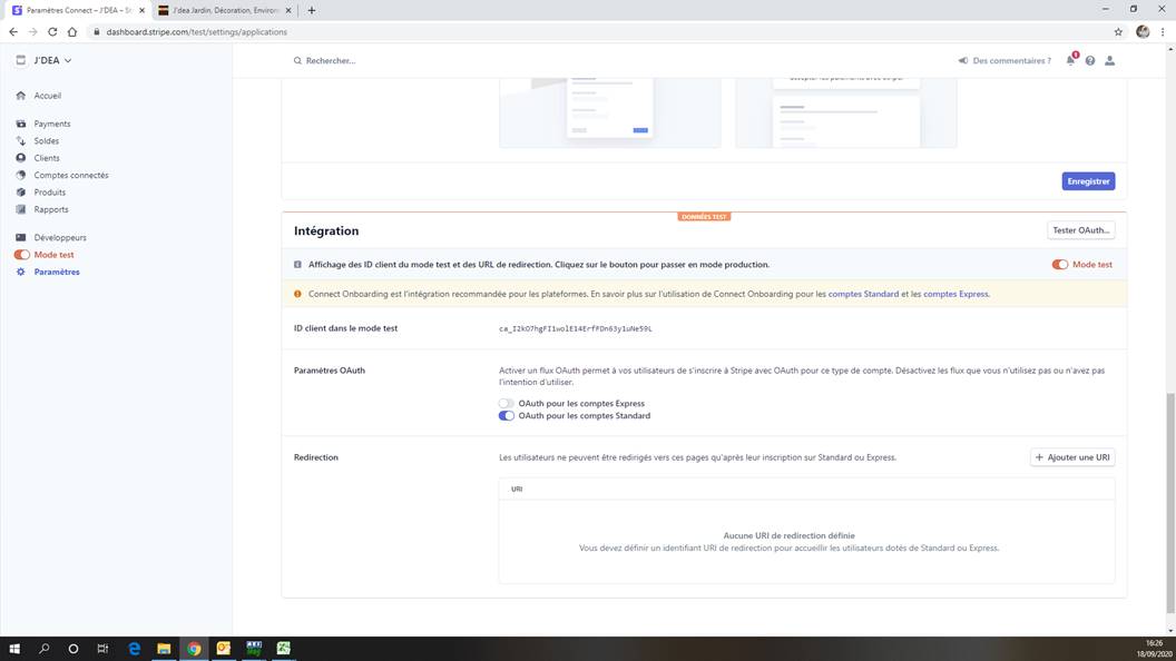

Je joins une image de notre paramétrage du Compte Connect de la centrale sous Stripe.
Merci d'avance.
  • Posts: 26381
5 years 11 months ago #324054
Pour assurer la sécurité, vous devez renseigner toutes les URLs que vous autorisez en redirection ; soit dans votre cas de test :
https://nwd2.cloudaccess.host/component/hikamarket/stripeconnect/oauth
C'est la zone qui se trouve en bas de votre capture d'écran
Cordialement,

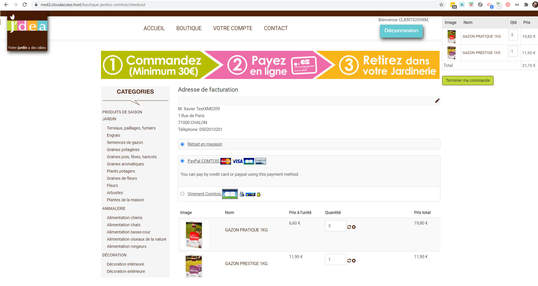

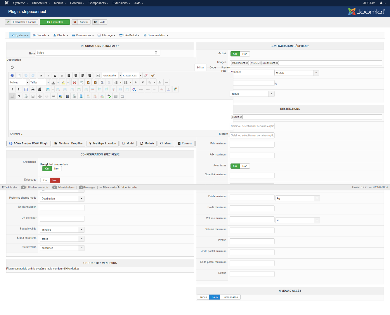

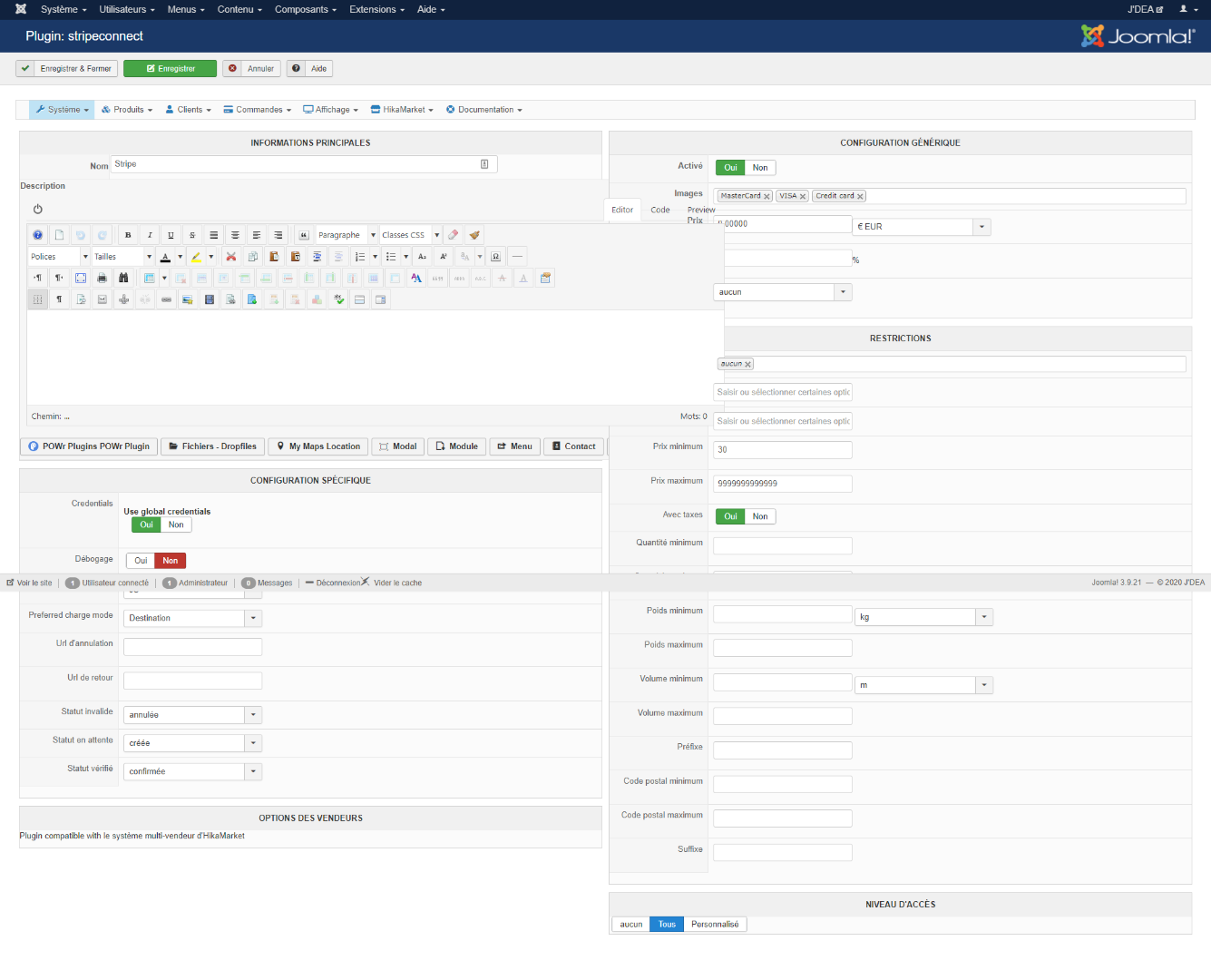

  • Posts: 211
  • Thank you received: 9
5 years 10 months ago #324134
Le vendeur est effectivement connecté, c'est ok de ce côté là.

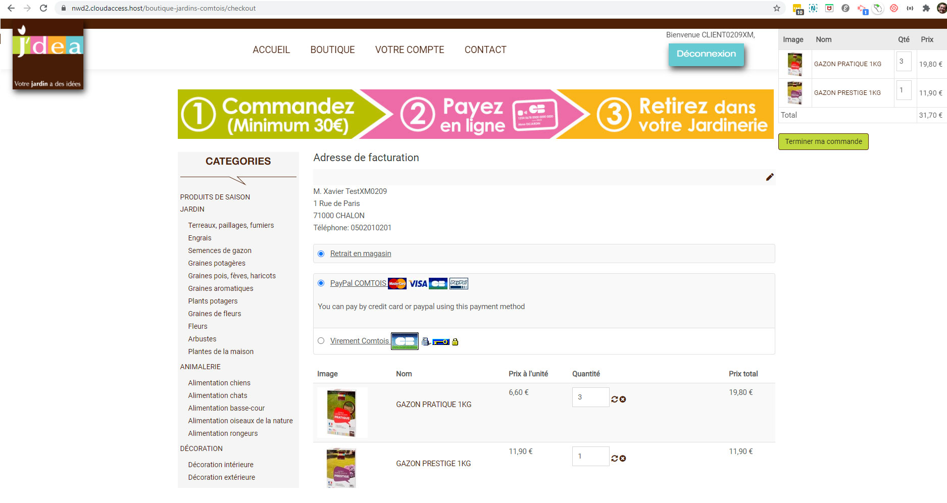

Par contre le mode de paiement Stripe n'apparait pas dans le checkout (cf image jointe).
Je joins également le paramétrage du mode de paiement Stripe.
Merci d'avance.
  • Posts: 26381
5 years 10 months ago #324181
Vous devez avoir l'option pour restreindre l'affichage des méthodes du vendeurs durant le passage en caisse.
Cela va pour avoir effet indirect de ne masquer Stripe Connect ; il va falloir que je développe une amélioration afin que le plugin puisse gérer cet état et s'afficher si le vendeur est bien "connecté" avec le site.
Le cas échéant, il faut débrayer l'option afin que les méthodes de paiement pour la boutique entière continuent à s'afficher ; mais Stripe connect sera alors toujours proposé, même si le vendeur n'a pas relié son compte.
Cordialement,
  • Posts: 211
5 years 10 months ago #324184
