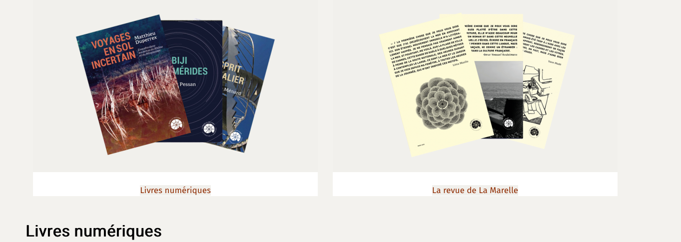

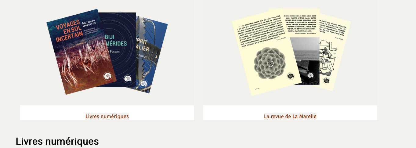

Je suis désolé de demander du secours sur du CSS mais je ne trouve pas la class ou la valeur background ou autre à modifier dans le fichier CSS de la partie publique de mon site pour réussir à faire sauter les derniers cadres blancs qui apparaissent sur le site que je créé.
Pouvez vous m'indiquer s'il vous plait ou et comment modifier ça pour intégrer du #f1f0ec en couleur de fond svp ?
Je parle bien des cadres blancs qui appraissent sous les cadres de catégories et produits sur le lien fourni.

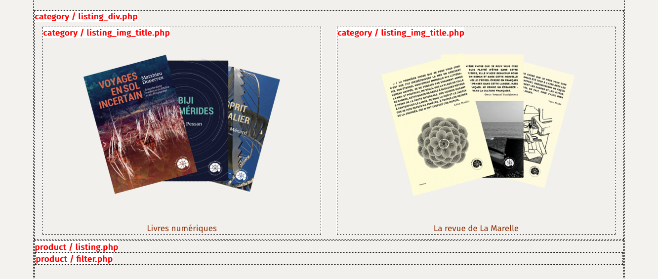

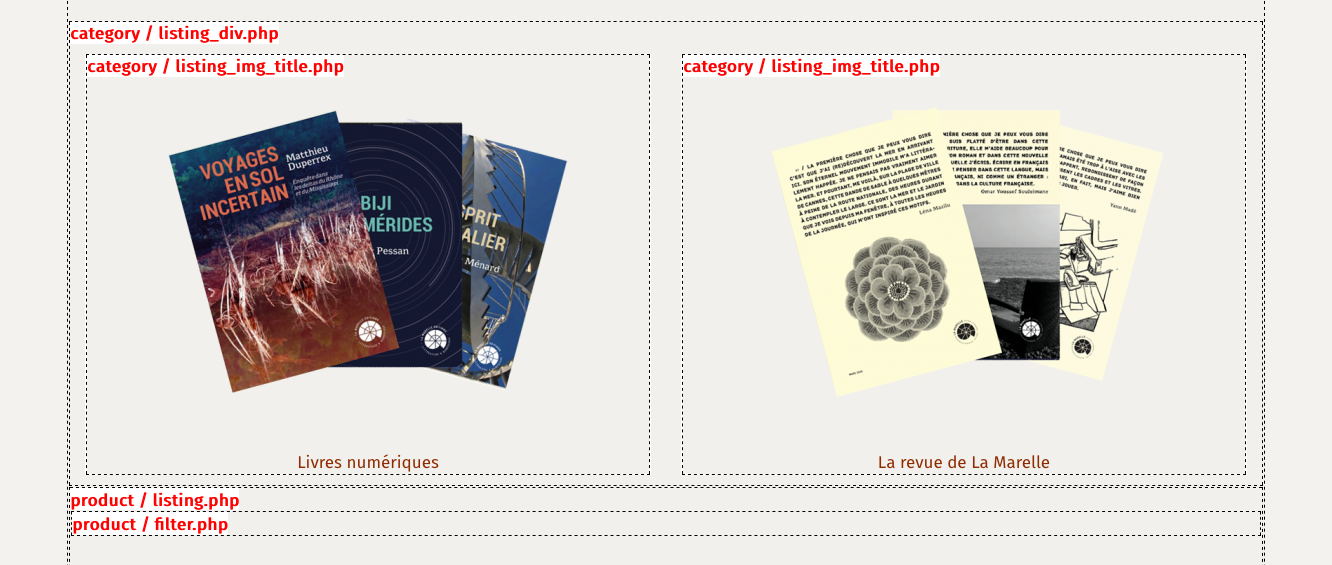

5 years 11 months ago #323871
Je peux vous dire pour avoir regarder à nouveau qu'il me semble bien qu'il reste des commandes de background directement dans votre vue (ou une autre vue ?).
En tout cas voyez par vous même, pour ce qui est du fond blanc des noms des catégories (screenshot) dans votre listing.
Je vois également que votre border blanc, autour de vos produits est en fait également un background.
Attention aussi, dans une page vous pouvez avoir plusieurs vues différentes, qui potentiellement peuvent avoir elles aussi des commandes css.
Un petit truc, pour être sur de vérifier toutes les vues, suivez moi étape par étape :
- A partir de votre page de configuration principale d'HikaShop (Components => HikaShop => Configuration)
- Aller à l'onglet "Advanced"
- Première option, "Display view files", définissez sur Frontend
A partir de là, s'affiche le nom/réferences des vues utilisées.
En espérant que cela vous aide dans votre travail.
Cordialement

  • Posts: 28
5 years 10 months ago #324205
Si quelqu'un a une idée supplémentaire pour savoir d'ou viens ce background blanc.
J'ai épluché toute les vues, essayé une vingtaines de class CSS différentes dans mon fichiers frontend.
Je connais bien sur l'affichage des vues.
Et la ou ça me rend fou, c'est que ce background deviens coloré exactement comme je le souhaite quand "Display view files", définissez sur Frontend est activé.
Et une fois désactivé, le cadre blanc ré-apparait…
Merci pour vos réponses
