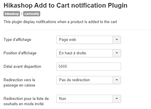

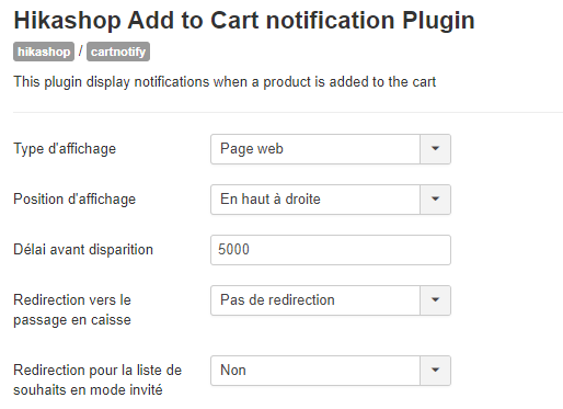

Enfin, le plugin HikaShop Cart notification Plugin est déjà configuré avec le paramètre "Redirection vers le passage en caisse" positionné à "Pas de redirection". (voir PJ)
La cause n'est donc pas celle là.
