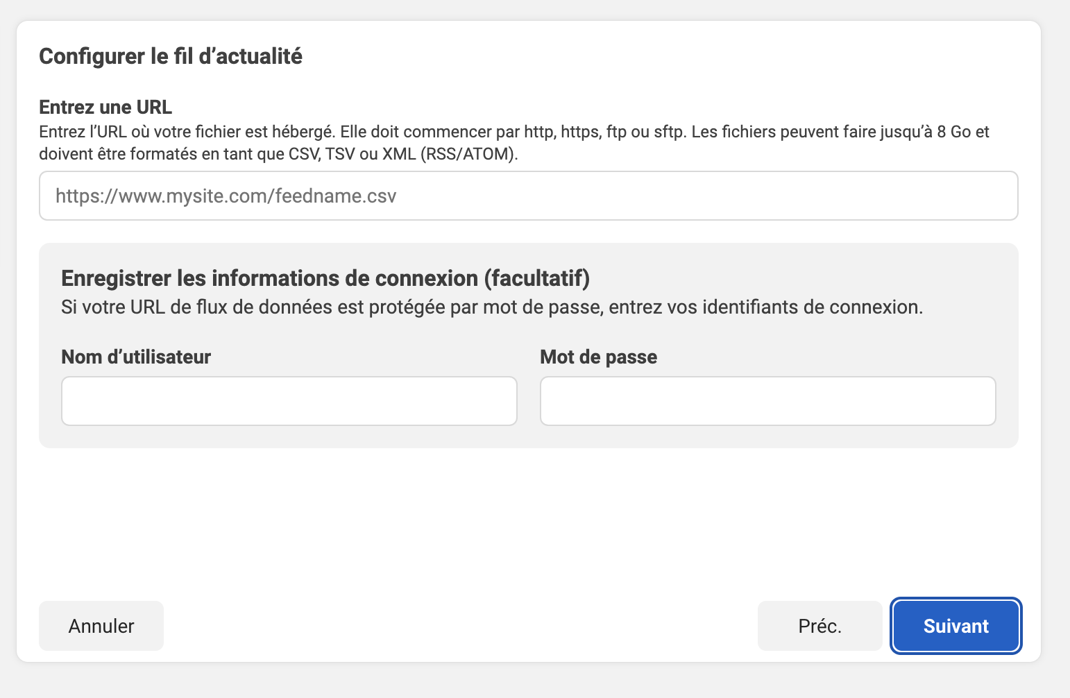

Comment dois-je procéder pour générer un url de flux sur Hikashop pour envoyer des données à Facebook ? (capture ci-jointe)

Je parviens à télécharger le fichier afin de l'importer manuellement dans Facebook.
Est-il possible de mettre en place un flux via un url ?

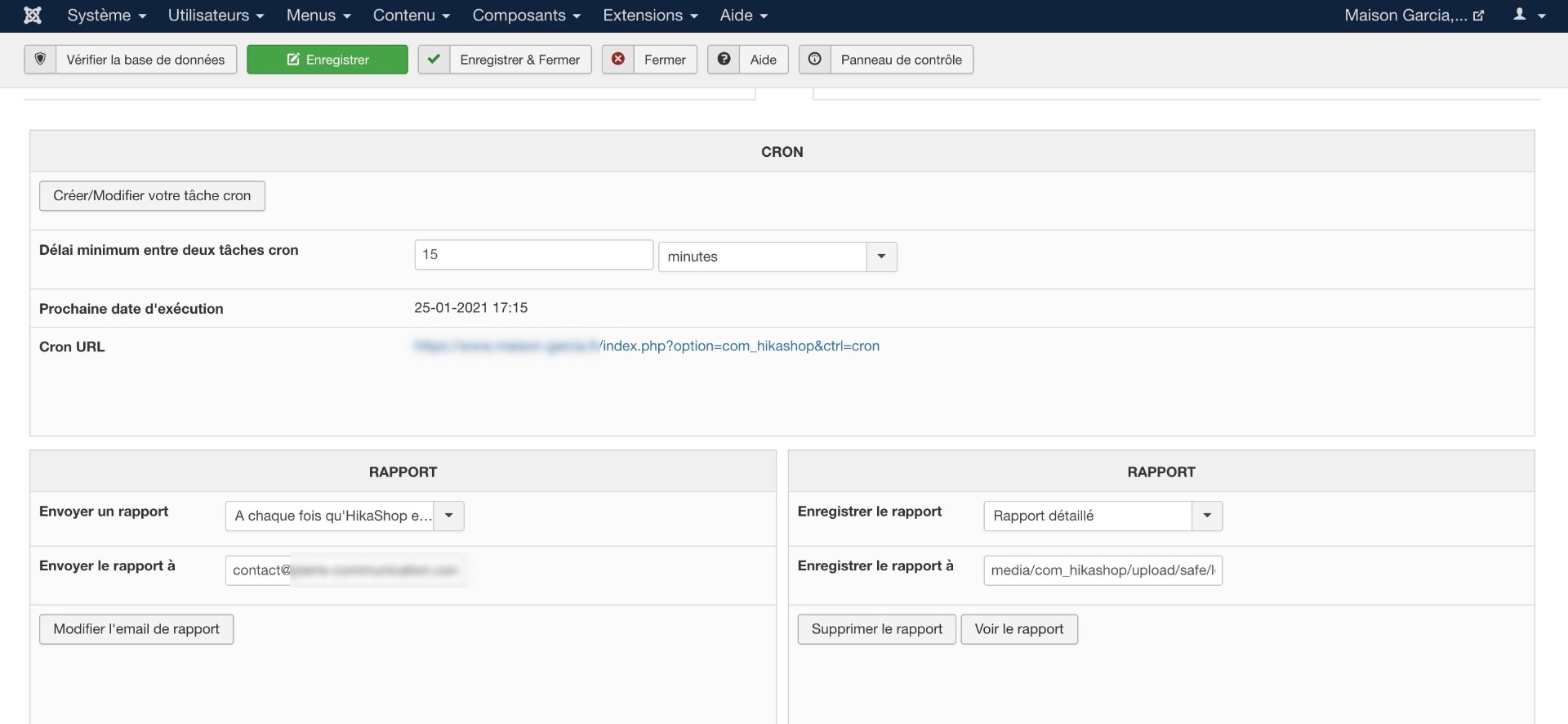

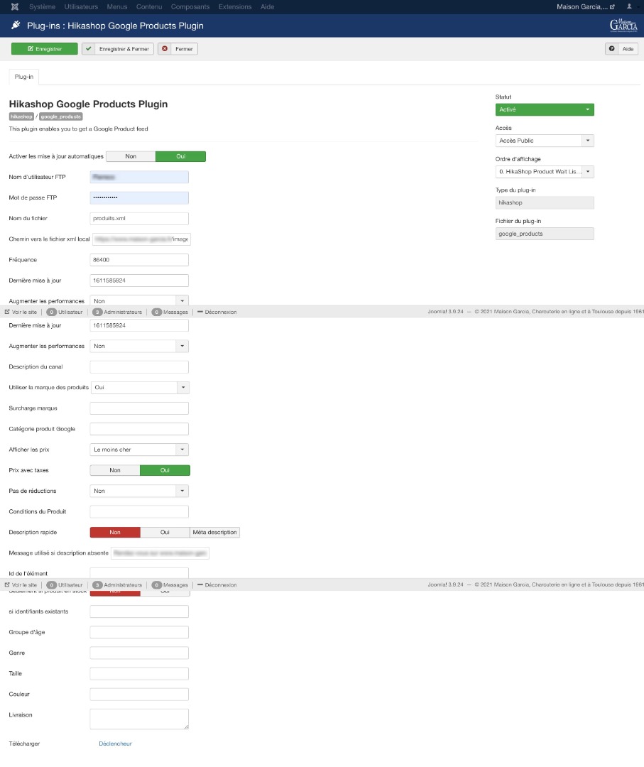

J'ai activé cron (capture d'écran) et j'ai configuré le nom du fichier et le chemin dans le plugin Google Products (capture d'écran).
Aucun fichier .xml n'est créé à l'emplacement que j'ai indiqué ( www.monsite.fr/images/documents/flux/produits.xml )
Les champs "Nom d'utilisateur FTP" et "Mot de passe FTP" se remplissent automatiquement. Ont-il une utilité pour un usage sur Facebook ?

Le chemin doit être un chemin de fichier sur votre server, et non une URL vers un fichier.
Si vous passez sur le label de l'option vous avez une tooltip qui explique ce qu'il faut entrer avec un exemple :
You can optionally enter here a relative path from your website root directory (for example products/list.xml if you want it accessible on mywebsite.com/products/list.xml ) so that the plugin saves the file on your website on each cron
Les champs "Nom d'utilisateur FTP" et "Mot de passe FTP" sont pour la connection à Google, donc vous voulez laisser ces champs vides.
C'est votre navigateur qui essaie de les remplir pour vous. Normalement, il y a des options dans votre navigateur pour désactiver cela.
Aussi, vous devez vérifier que votre tache cron est fonctionnelle:
www.hikashop.com/support/documentation/5...cron-task.html#check
