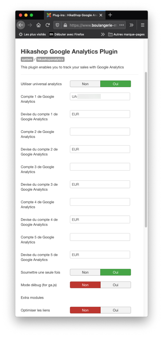

remoi, désolé, apres 20 secondes de recherches, je suis tombé sur l'info ( www.hikashop.com/support/documentation/9...oogle-analytics.html ).
J'ai donc bien activé et paramétré le plugin mais je ne vois pas d'échanges entre mon compte analytics et le site. normal, un paramétrage inexact? une option désactivée?
Utiliser universal analytics -> oui
Soumettre une seule fois -> oui
Mode debug -> non
extra modules, tous -> non

Pourriez-vous faire une capture de tous les paramètres du plugin (en masquant l'identifiant) ?
Aussi, les commandes sont-elles bien confirmées ?
Et quelles sont les méthodes de paiement que vous utilisez sur le site ?

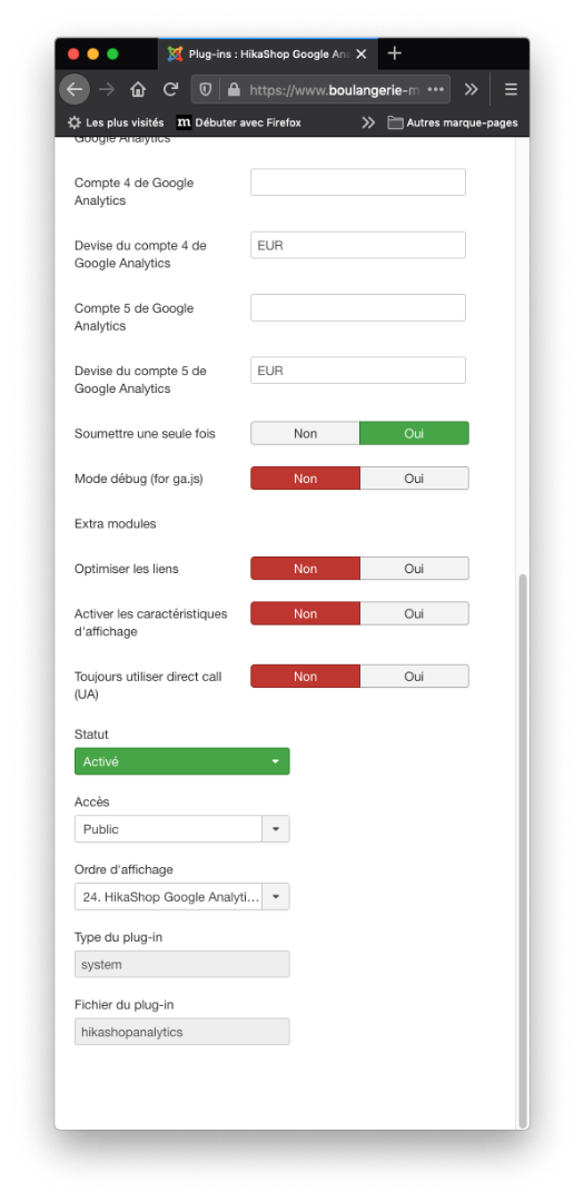

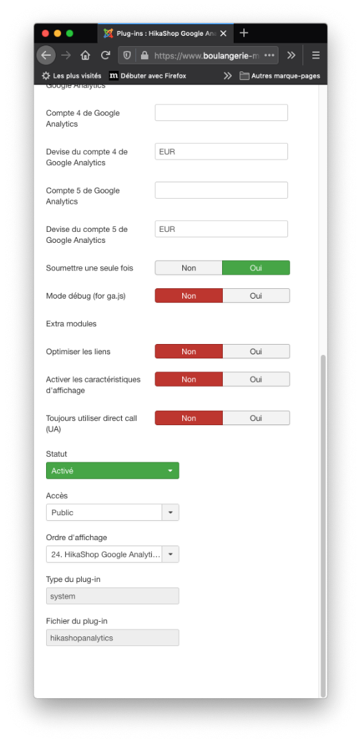

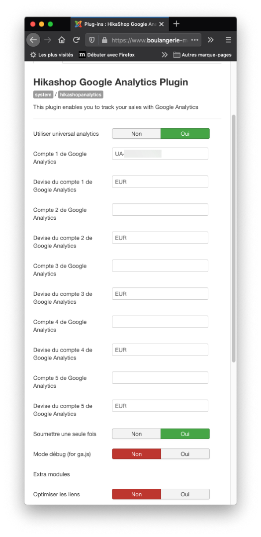

Bonjour Nicolas,
mode de payement: Stripe avec plugin hikashop à jour
captures d'ecran ci-dessous.

Essayez en activant l'option "Toujours utiliser direct (UA)".
Sans cette option activée, il est possible que les informations ne soient pas transmises à GA suite à la commande car cela se fait en javascript du coté du navigateur suite au paiement alors qu'avec cette option activée, les informations sont transmises à GA avec une requête cURL en mode server to server directement lors de la confirmation de la commande.
