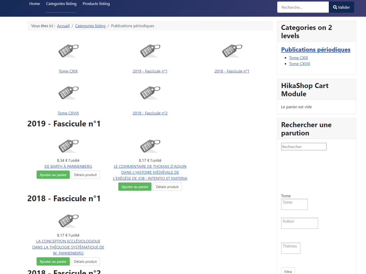

5 pour le moteur de recherche

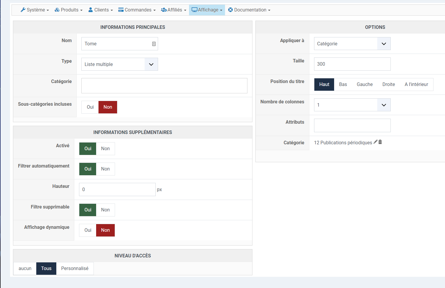

le réglage du filtre
la structure des catégories

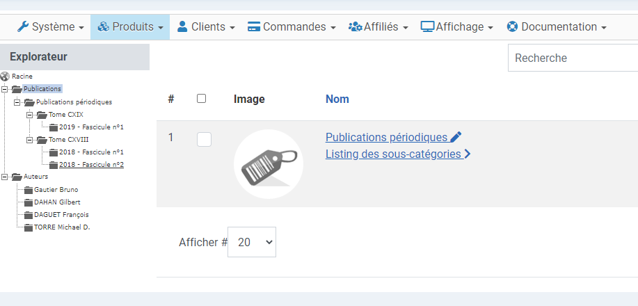

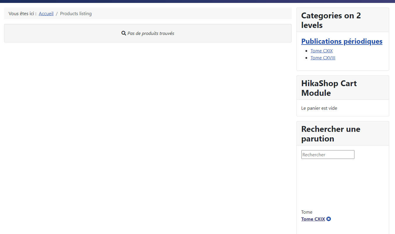

Si je filtre par category

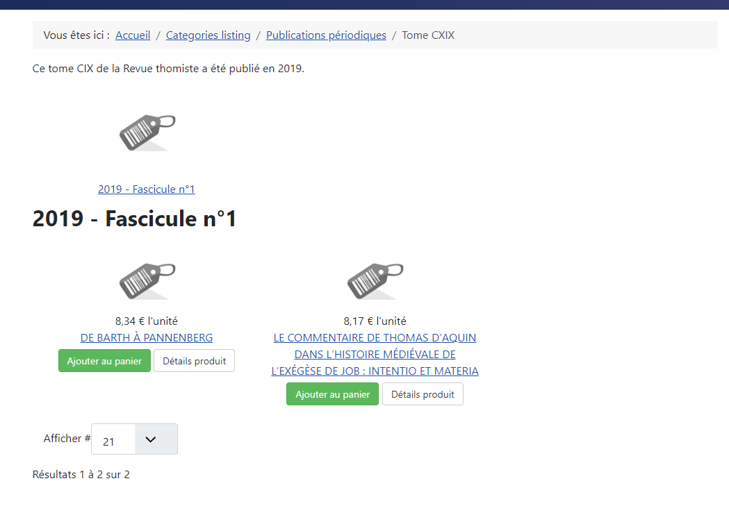

Si j'utilise le lien on voit bien l'affichage
Last edit: 5 years 1 month ago by c-line.
  • Posts: 86058
  • Thank you received: 14181
5 years 1 month ago #334154
Le filtrage par catégorie requiert que les produits soient directement liés à la catégorie sélectionnée.
Dans vos captures, je vois que vous avez sélectionné la catégorie "Tome CXIX" mais que vos produits sont uniquement liés aux sous catégories de la catégorie "Tome CXIX".
Donc pour que cela fonctionne comme cela, il faudrait rajouter la catégorie "Tome CXIX" dans le champ "catégories" des produits.
