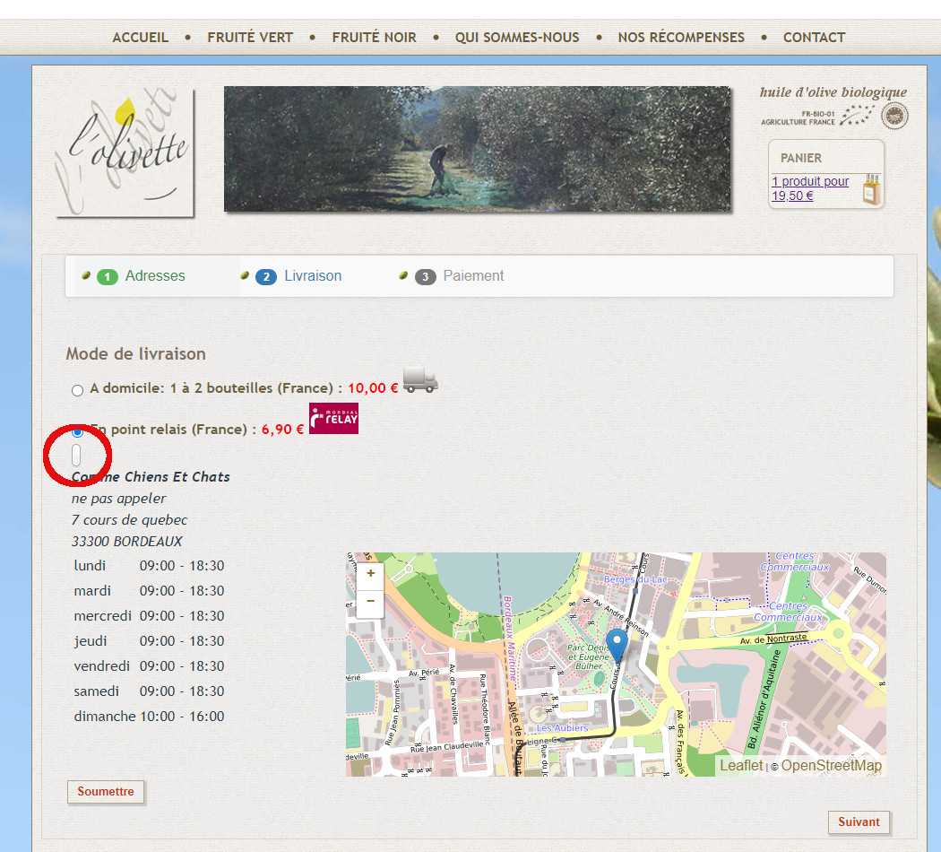

    • Posts: 14
    4 years 10 months ago #334344
    Merci pour ces précisions
    J’ai encore un souci.
    Durant le checkout, après avoir enseigné les adresses (étape 1), quand on arrive sur l’étape du mode de livraison (étape 2), la liste déroulante des points relais ne s’affiche pas correctement. Il faut actualiser la page pour que la liste déroulante apparaisse (voir pj)
    Comment corriger cela ?
    • Posts: 26355
    • Thank you received: 4068
    4 years 10 months ago #334349
    Vu votre capture d'écran, cela semble être un bug lié à une librairie Javascript de type "chosen".
    Ce type de librairie n'est pas très compatible avec le checkout d'HikaShop qui est dynamique.
    Cordialement,
    • Posts: 14
    4 years 10 months ago #334434
    Arf… en affichant le code source de la page, je vois en effet que la librairie chosen apparait.
    J’avais espéré que ce serait dû au diaporama, mais si je le désactive, le problème persiste.
    Cela vient peut-être du template (fait avec Artisteer), peut-être à cause du mode responsive.
    Et si je rajoute un genre de meta refresh dans le header, cela pourrait-il solutionner le problème ?
    Auriez-vous une suggestion de ligne de code éventuellement ?
    • Posts: 85723
    • Thank you received: 14053
    4 years 10 months ago #334437
    Dans la page de configuration HikaShop, vous avez l'option "Use Chosen library". Si l'option est activée, vous pouvez la désactiver. En supposant que ce ne soit pas le template qui rajoute chosen, cela devrait aider.

    • Posts: 14
    4 years 10 months ago #334504
    OUI !!!
    Ça marche !
