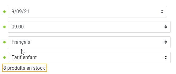

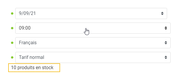

Je suis en train de créer sur un site un système d'achat de ticket pour des visites touristiques. Pour les dates, heures et langues des visites j'ai créé des caractéristiques. Par contre pour les tarifs, j'aimerais mettre en place le tarif enfant, tarif réduit et tarif normal et définir un stock de places par visite global pour les 3 tarifs.
Exemple :
-Visite musé 9/09/21 à 9h en français 20 places au total peu importe le tarif.
-Visite musé 9/09/21 à 9h30 en français 15 places au total peu importe le tarif.
-Visite musé 9/09/21 à 9h en anglais 22 places au total peu importe le tarif.
J'ai essayé en créant une caractéristique Tarif mais je me retrouve avec la problématique des places (voir images 1 et 2).
Je pourrais définir les stocks dans mon produit et laisser le stock des variantes en illimité mais j'ai d'autres caractéristiques qui entrent en compte (langue, heure...)
Auriez vous une solution pour ajouter ce système de tarifs à mes visites ?
