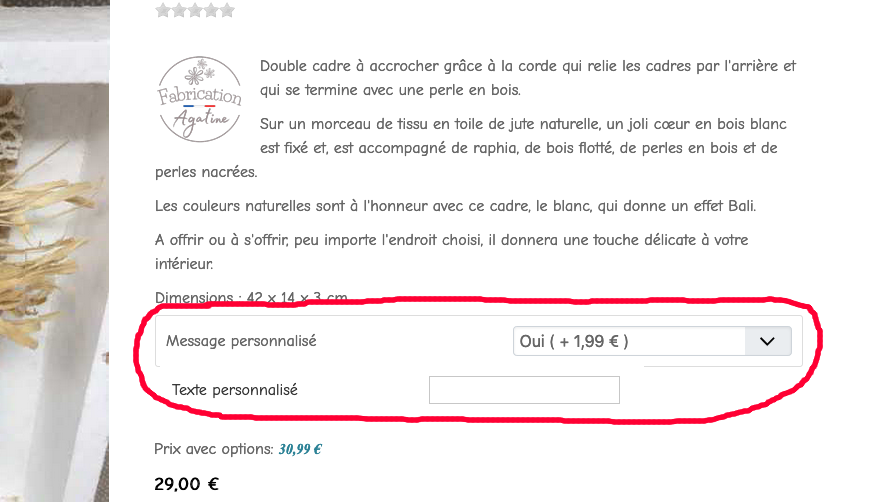

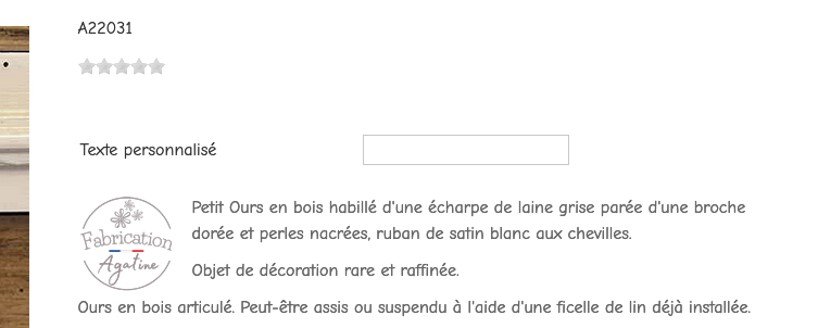

Je voudrais ajouter sur la page d'un produit la possibilité d'ajouter un texte personnalisé, ajout qui serait payant.
J'ai créé un nouveau produit "texte personnalisé", je lui ai donné un prix.
J'ai créé un champ personnalisé "votre texte :" que j'ai paramétré pour qu'il ne s'affiche que pour le produit ci-dessus.
J'ai ajouté le nouveau produit comme option d'un autre produit.
Le problème est que je n'arrive pas à faire en sorte que le champ personnalisé lié à l'option s'affiche sur la fiche produit.
De fait, j'aimerais obtenir un résultat où un client choisi l'option payante et ajoute son texte personnalisé, un peu comme cela :
D'avance merci de vos suggestions.

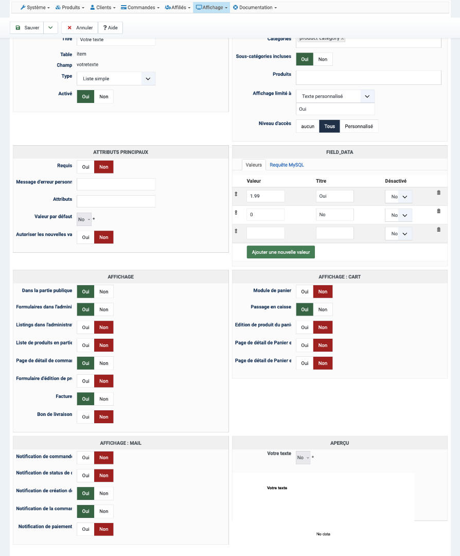

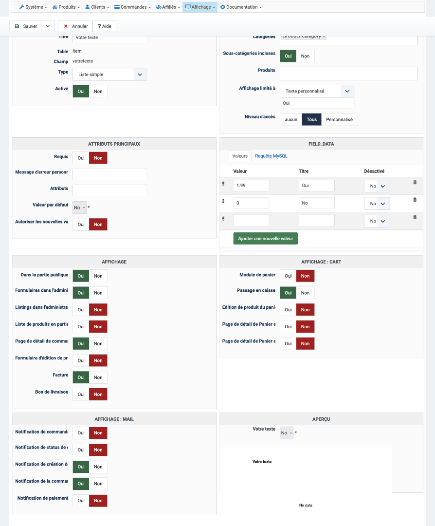

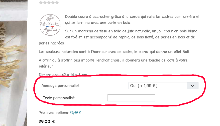

2. Prenez soin, de définir le label, au lieu d'utiliser un field type "Text" définissez le avec un dropdown comme sur ma screenshot :

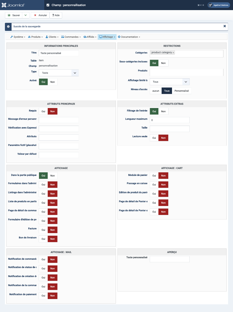

3. Puis, pour votre custom field qui va collecter le texte, dans la partie Restrictions utilisez l'option "Display Limited to" comme sur ma screenshot :
Théoriquement cela devrait vous permettre d'avoir quasiment ce dont vous avez besoin, en revanche il n'est pas exclu que vous deviez faire par-ci par là des ajustements d'affichage en Css (découvrez ici comment ajouter des commandes de Css).

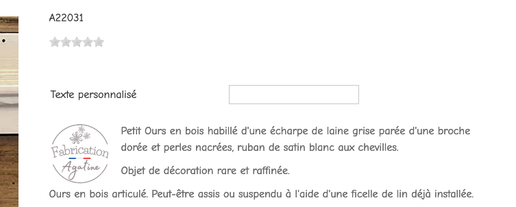

Merci de votre réponse.
J'ai suivi votre tutoriel, Mais il n'y a que le champ de texte personnalisé qui apparait.

Comme expliqué sur la page demo.hikashop.com/index.php/en/hikashop/...t-page/donation-page il faut que le nom de colonne du champ personnalisé principal soit "amount". Ou alors, il faut que vous éditiez les paramètres du plugin "donation" via le gestionnaire de plugins de Joomla pour changer l'option "Column name of the field" pour y mettre le nom de colonne de votre champ ( "votretext" dans votre cas).
Aussi, c'es l'option "affichage limité à" du champ "personnalisation" qu'il faut restreindre à la valeur "oui" du champ "votretext" et non l'inverse.

Par contre, lorsque l'on choisi d'ajouter un message personnalisé, ce qui coûte 1,99€, ce montant ne s'ajoute pas au prix du produit et le texte n'est pas repris dans la récapitulation de commanse.
  • Posts: 86056
  • Thank you received: 14181
4 years 5 months ago #339840
Le principe de ce plugin, c'est de remplacer le prix du produit par le prix dans le champ personnalisé.
Donc si vous activez la personnalisation dans le champ avant l'ajout au panier, alors cela changera le prix du produit pour celui que vous avez configuré dans le champ.
Du coup, dans le champ il faut mettre non pas 1.99 mais 30.99 (29 + 1.99).
Aussi, je vois que vous n'avez pas restreint le champ à un produit en particulier.
Si vous voulez que cela fonctionne pour différents produits, avec des prix différents, alors cela va être problématique car le plugin n'est pas prévu pour cela. Dans ce cas, il va falloir modifier les lignes commençant:
$product->prices[$k]->price_value =
et les lignes commençant:
$product->prices[$k]->price_value_with_tax =
pour mettre += au lieu de = dans le fichier plugins/system/custom_price/custom_price.php
Ainsi, au lieu de remplacer le prix du produit, le plugin ira rajouter la valeur renseignée dans le champ.

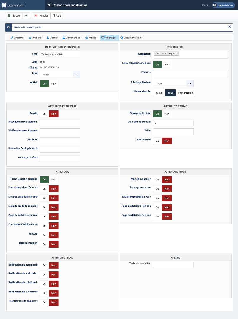

Pour l'affichage dans la commande, c'est juste une question de correctement configurer les options d'affichage dans vos champs personnalisés. J'ai modifié cela pour vous et cela devrait être bon.
