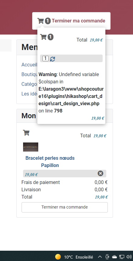

-- Joomla version -- : 4.1
-- PHP version -- : 8

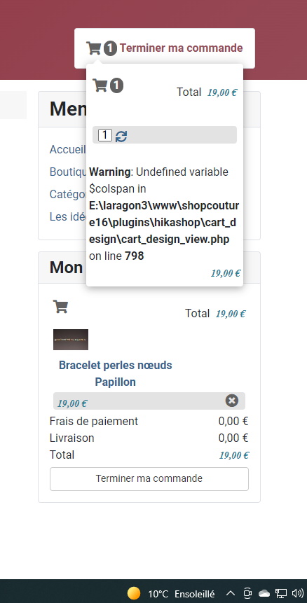

-- Error-message(debug-mod must be tuned on) -- : Warning: Undefined variable $colspan in
je viens d'acheter le plugin cart design et il affiche une erreur avec ces 2 paramétrages : "Panier déroulent" et "Panier déroulent au survol".
template par defaut Cassiopeia
Merci d'avance pour votre aide

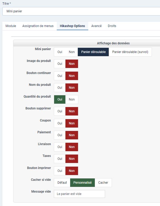

Maintenant pouvez vous pour nous aider à tenter de reproduire votre probléme nous fournir les éléments suivants :

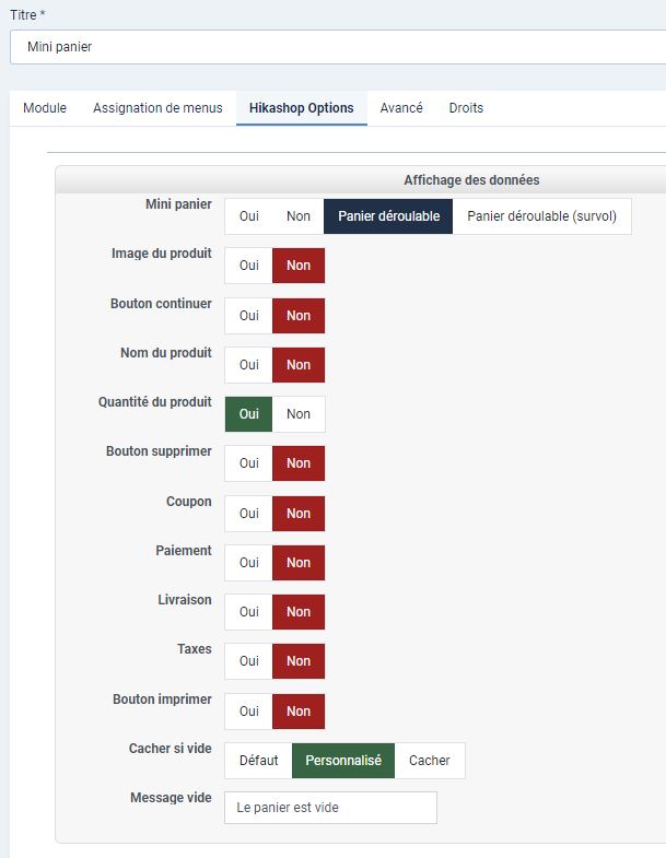

- La screenshot de la configuration de votre module cart (onglet HikaShop Options)

Pour reproduire ce problème, je n'ai rien de particulier si ce n'est sélectionner les réglages du module.
Le warning apparait avec le rapport d'erreur réglé au max mais aussi par defaut.

4 years 5 months ago #339983
Merci pour vos retorus suffisamment complets, cela nous a permit de reproduire votre probléme, et potentiellement d'avoir une solution que vous allez pouvoir tester.
Etapes par étapes :
1. Aller dans votre dossier cart_design, chemin : VotreWebSite\plugins\hikashop\cart_design
2. Ouvrez le fichier "cart_design_view"
3. Autour des lignes 480, vous devriez voir ça :
4. ajouter simplement "$colspan = 0;" juste aprés "$nb_columns" (ligne 484 sur ma screenshot) pour obtenir ceci :
$nb_columns = 0;
$colspan = 0;
foreach($columns as $c) {
	if(!empty($c))
		$nb_columns++;
nous attendons vos retours positif pour ensuite ajouter cette petite correction à notre plugin.
Cordialement
Last edit: 4 years 5 months ago by Philip.
  • Posts: 46
4 years 5 months ago #340036
Bonjour Philip,
J'ai essaye les différentes modes et ça fonctionne, Merci !

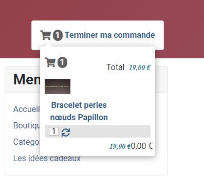

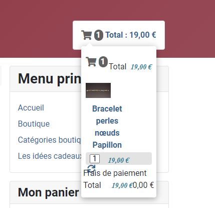

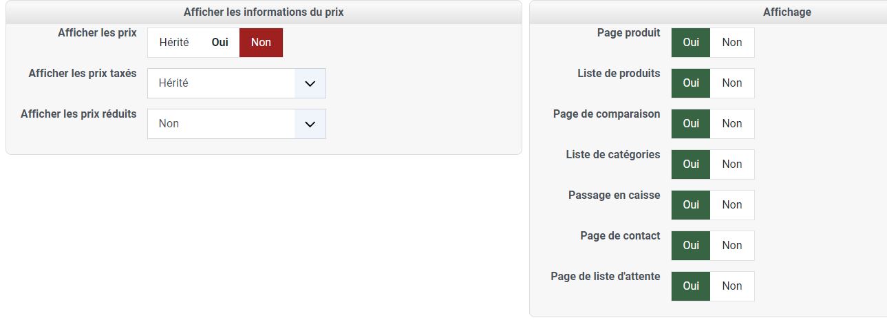

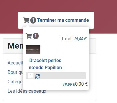

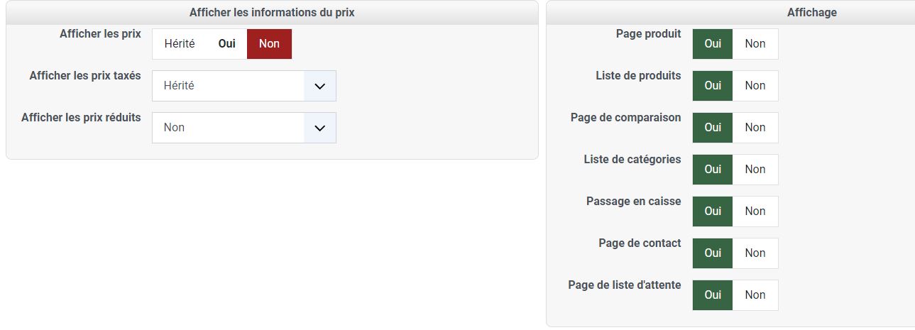

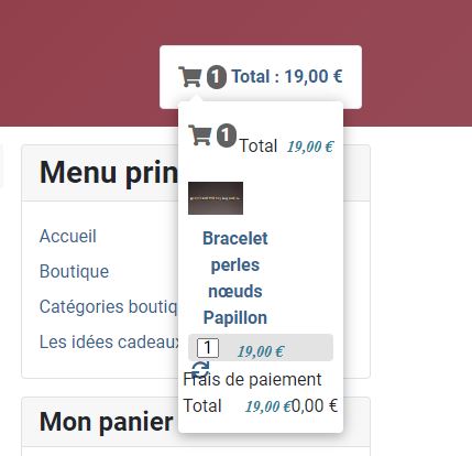

Par contre j'aurais 2 questions sur le design. La popup qui s'affiche semble s'adapter à la longueur du texte du module. Si le texte est petit alors cela devient illisible.
Réglé : Affichage les prix sur "Hérité"
Réglé : Affichage les prix sur "Non"
Comment peut-on fixer la largeur de cette popup ?
2) Si le panier est vide je n'ai plus l'icon panier mais un texte "Le panier est vide". Peut on afficher l'icon même si le panier est vide ? et comment y arriver ? Je n'ai pas nécessairement besoin du texte lorsque le panier est vide.
Merci encore pour vos aide est conseil
4 years 5 months ago #340050
D'abord regarder cette documentation pour voir comment ajouter vos propres commandes Css.
Ensuite, pointez avec votre souris la partie contenant votre vue module, et faites clique-droit, puis "inspect" (ou inspector tool en fonction des navigateur), vous verez une fenêtre s'afficher comme sur ma screenshot :
Ce style de command, avec ce selecteur va vous permettre de "vérrouiller" le containeur dans lequel se trouve votre vue Cart.
En espérant que cela vous aide à ajuster cela.
Cordialement
