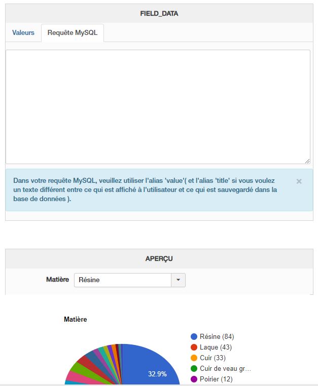

je m'interroge sur l'utilisation et la finalité de l'onglet Requête MySQL pour la gestion des champs personnalisés.

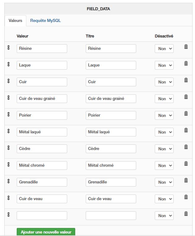

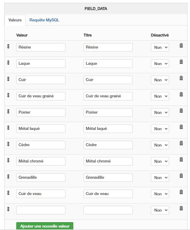

Dans mon exemple j'ai un champ personnalisé avec une liste de matières.
J'ai du les renseigner à la main dans l'onglet Valeurs du champ personnalisé matière.

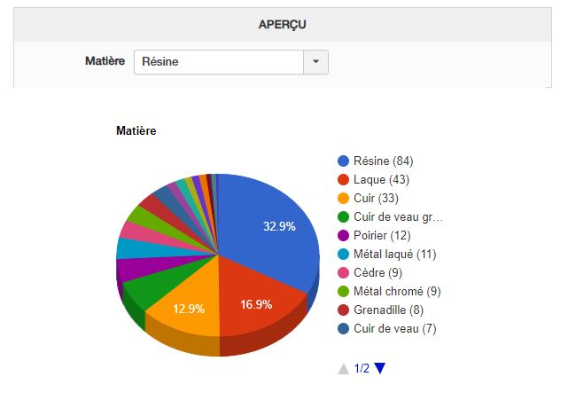

En dessous de l'onglet Valeurs et Requête MySQL on a un graphique sous forme d'un camembert pour annoncer la liste de toutes les valeurs disponibles et le nombre de produits associés. C'est vraiment super!
De ce fait j'ai 2 questions :
  • pourquoi doit-on indiquer manuellement la liste des valeurs ?
  • à quoi correspond l'onglet Requête MySQL ?
  • Un tri automatique des valeurs ? Obtenir automatiquement la liste des valeurs disponibles sans avoir à les écrire à la main ?
    Je n'ai pas trouvé d'informations à ce sujet dans la documentation
    Par avance merci!

    1.
    Sans valeurs, le champ personnalisé s'afficherait vide lorsque vous éditez/créez un élément avec une sélection à faire dans ce champ.
    2.
    L'onglet Requête MySQL permet en effet d'obtenir automatiquement la liste des valeurs disponibles sans avoir à les écrire à la main.
    Par exemple, supposons que vous parlez d'un champ de la table "produit" et que vous importez vos produits et du coup vous n'avez pas vraiment besoin de rajouter des valeurs non renseignées auparavant lorsque vous créez/éditez un produit dans HikaShop, alors vous pouvez écrire la requête:
    SELECT xxx AS value FROM #__hikashop_product;
    où xxx est le nom de colonne de votre champ personnalisé.
    3.
    Nous avons rajouté pas mal d'options au système de champ personnalisés ces 2 dernières années et la documentation doit en effet être mise à jour. Merci de nous l'avoir rappelé, c'est maintenant fait:
    www.hikashop.com/support/documentation/4...field-form.html#data
