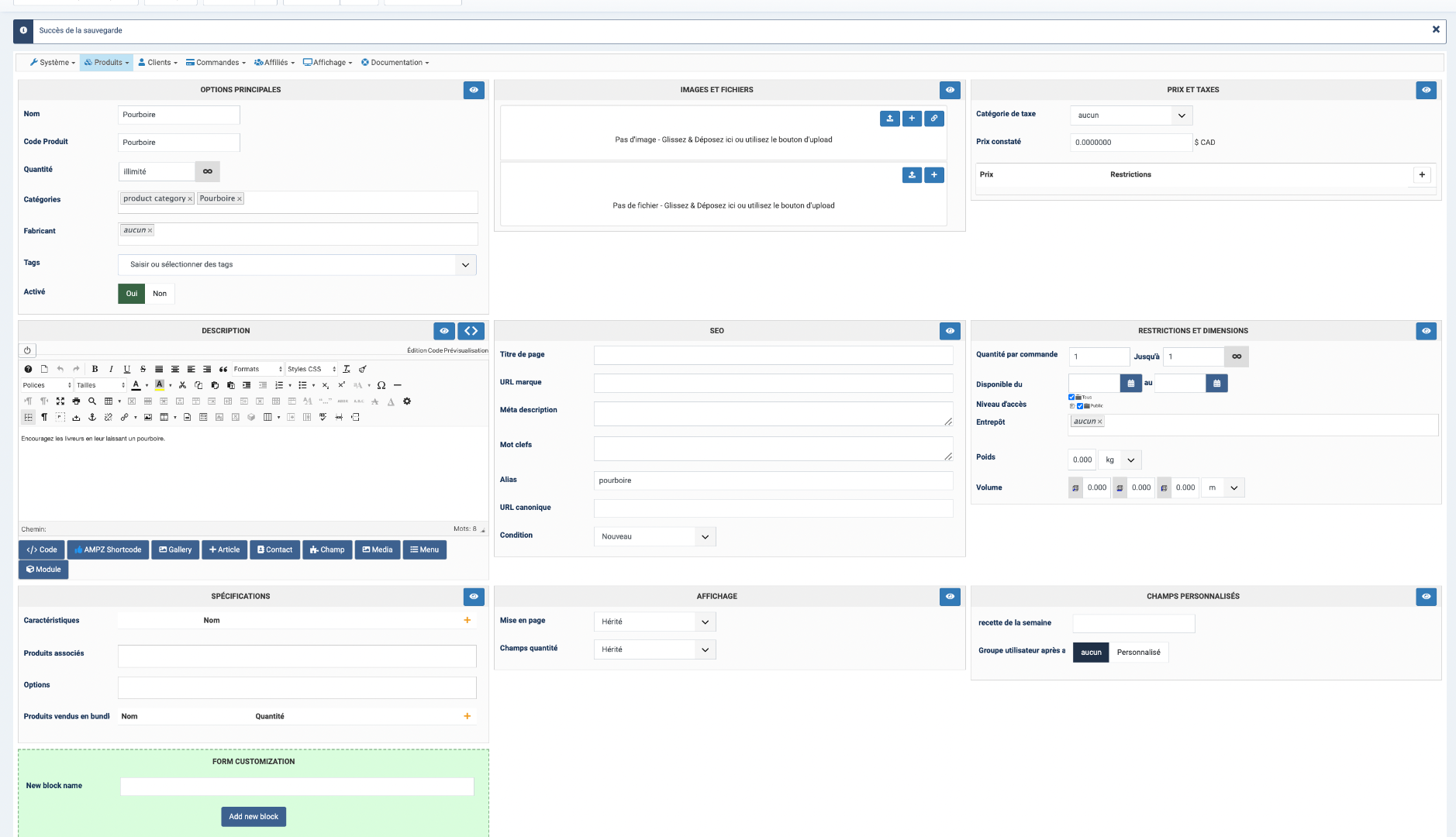

La description est apparue, mais j'ai toujours le défi de faire afficher le champs personnallisé et le bouton ajouter au panier.
Voici une autre vidéo pour vous aider.
www.loom.com/share/ff28b068fed6457388f1a711c126251a

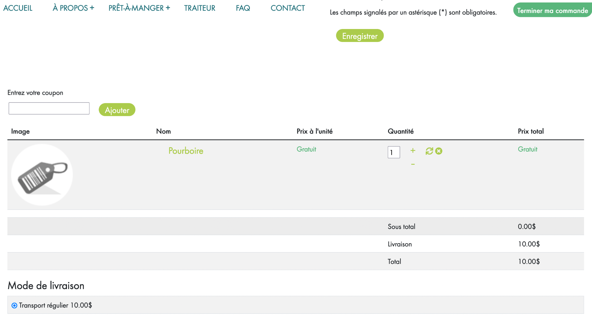

Nouveau défi: Lorsque j'indique 10$ dans la champs personnalisé et que je clic sur ajouter au panier, une fois arrivé au checkout, le prix est toujours gratuit. Il y asurement une étape qui m'échape dans la configuration ?
Avez-vous des suggestions? Merci !!

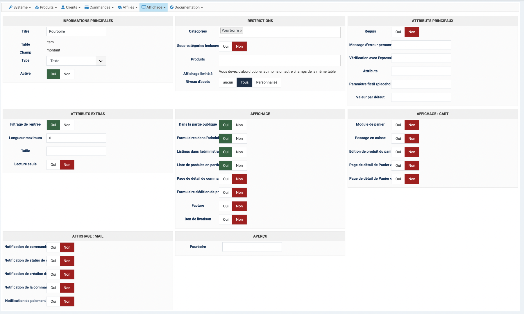

Vous trouverez ma configuration en pièce jointe.
  • Posts: 86053
  • Thank you received: 14181
3 years 10 months ago #345451
Il faut activer l'affichage du champs personnalisé dans le passage en caisse dans les options du champ.

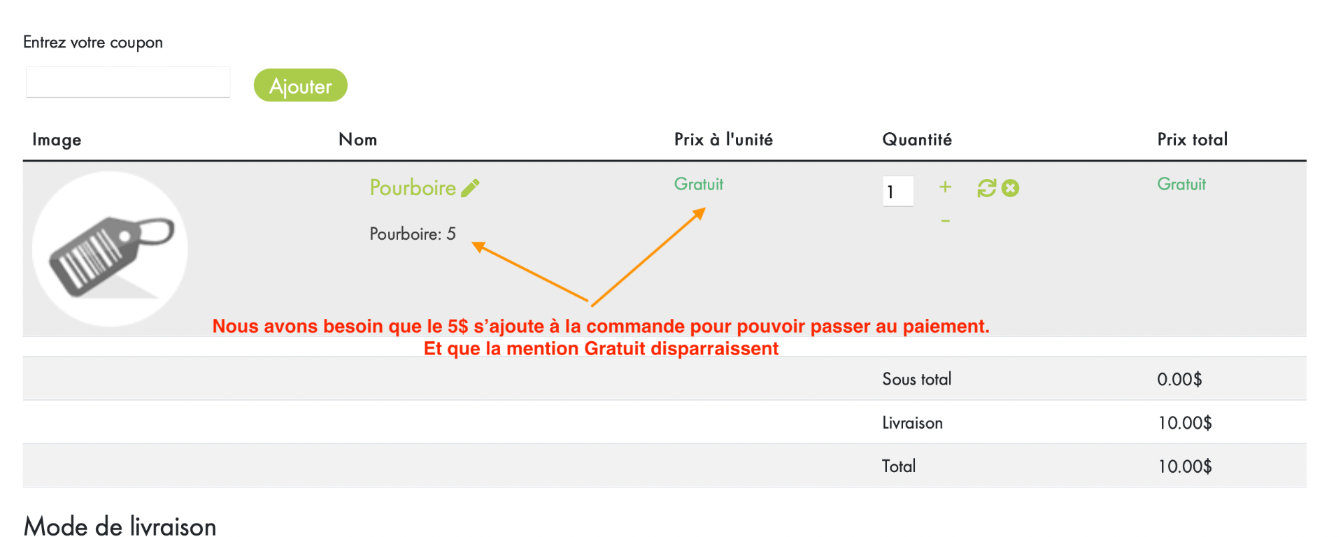

Merci pour votre soutien.
J'ai activé l'option, mais l'affichage indique toujours Gratuit et le montant ne s'aditionne pas à la commande. D'autres idées?
  • Posts: 86053
3 years 10 months ago #345463
Alors cela indique que vous n'avez pas activer le plugin "donation" dans le gestionnaire de plugins de Joomla, ou alors le nom de colonne du champ n'est pas correctement renseigné dans les options du plugin.
