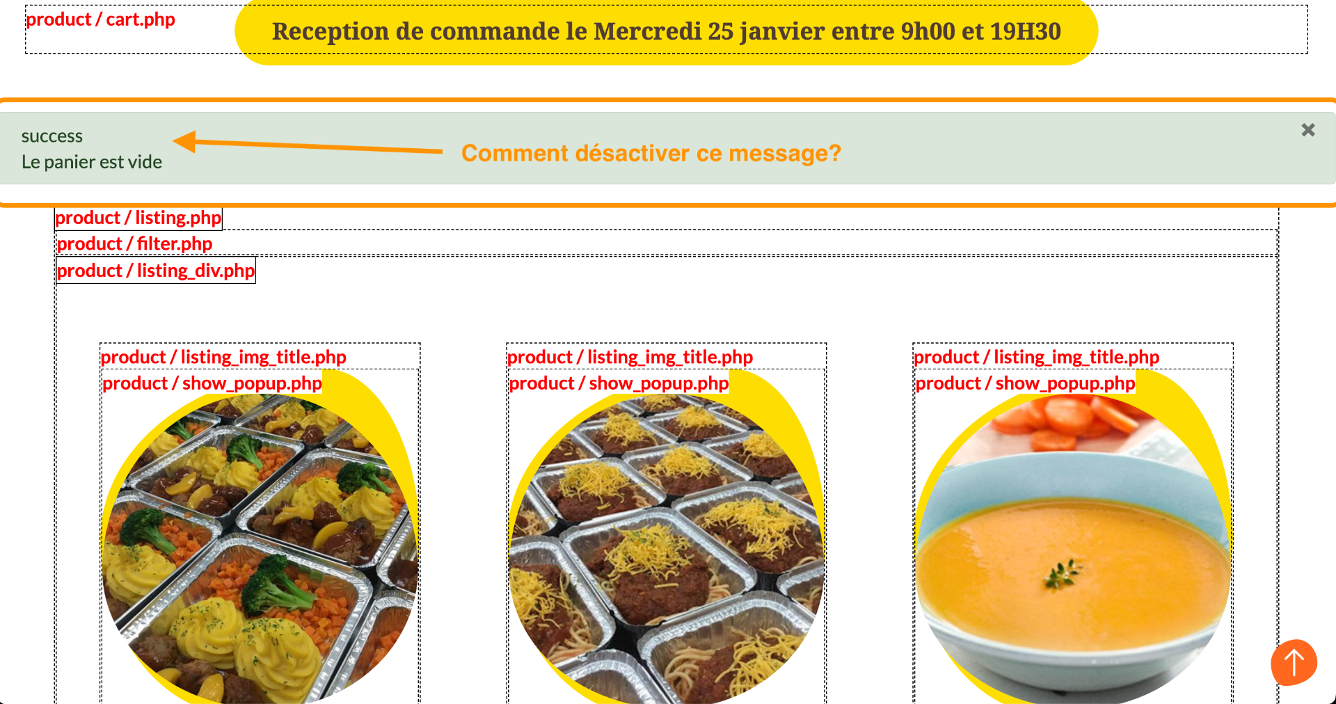

Bonjour.
J'ai besoin de cacher le message système Joomla qui mentionne "Votre panier est vide".
J'ai beau cherché, mais je n'ai pas trouvé. Comment faire?
Merci,

Le plus simple et éfficace pourrait être d'ajouter du custom Css pour ne pas afficher cette popup.
Et peut être même qu'il serait judicieux de contextualiser pour que les autres popup puissent elle bien fonctionner en utilisant un selecteur précise.
En suivant ce schéma de code par exemple :
.Your_context_class .your_popup_class { display: none; }
Maintenant, afin d'obtenir la class de votre popup, pointez la avec votre souris, puis faites clic droit => Inspect (ou Inspector tool).
Une nouvelle fenêtre va s'ouvrir pour afficher votre Html, et ainsi trouver les class nécessaire pour construire votre selector Css.
Reportez vous à cette documentation pour voir comment ajouter vos custom Css
En espérant que cela vous aide à satisfaire vos besoins.
Cordialement
