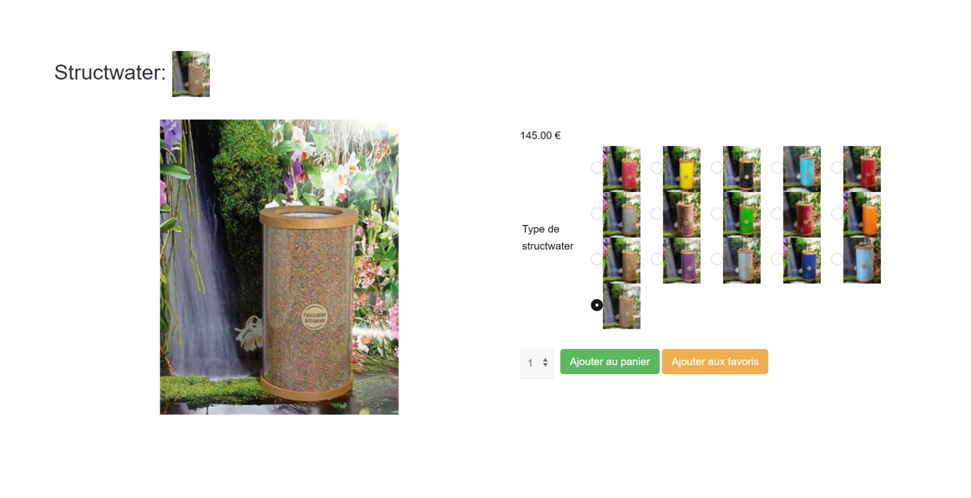

Est-il possible que, pour certain produits seulement, le choix des variants puissent se faire avec la vignette du produit au lieu d'une liste.
Exemple sur ce site : structwater.com/produit/structwater/
On voit les variants sous forme de vignettes. Cela permet de voir toutes les couleurs disponibles d'un coup et de sélectionner le produit.

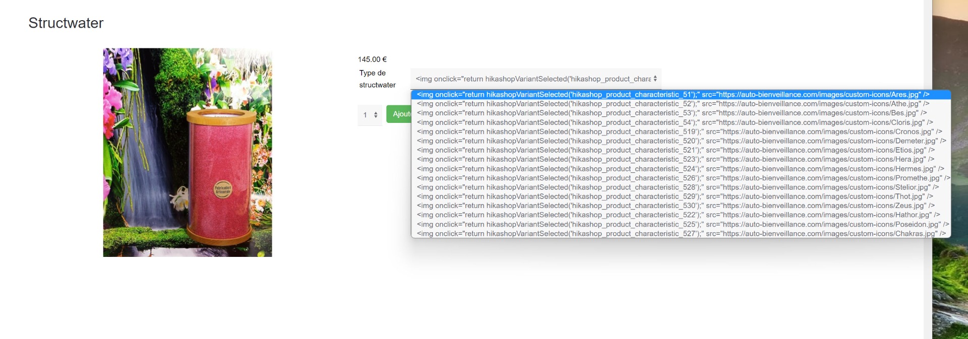

Mais cela ne fonctionne pas. J'ai bien réussi à mettre les images dans un dossier, les sélectionner correctement dans mes caractéristiques (elles s'affichent bien en tant qu'image), modifié la mise ne page "tableau" pour la sélection, sauf que dans l'affichage du variant, autant dans la partie admin que publique, j'ai ceci et non les images :

Si je mets sur "bouton radio", l'affichage des miniatures se fait. J'imagine qu'avec un peu de css je pourrai supprimer les puces.
Mais le type d'affichage "tableau" ne change pas, on dirait qu'il n'a pas d'effet.
Mais si je reprend ma question de base, il faudrait pouvoir sélectionner cet affichage que pour certaines produits. Les autres devraient pouvoir rester en liste, est-ce possible ?

Normal, le mode "tableau" génère un tableau 2D de boutons radio et chaque radio correpond à une valeur de deux caractéristiques. Le mode tableau ne peut donc fonctionner qu'avec 2 caractéristiques dans un produit, et si ce n'est pas le cas, l'affichage utilise le mode par défaut "dropdown".
Vous voulez en effet utiliser le mode "radio".
Concernant les autres produits, si vous voulez des dropdowns pour certaines caractéristiques et des radios pour d'autres, éditez les caractéristiques dans le menu Produits>Caractéristiques. Vous aurez une option pour surcharger l'affichage pour la caractéristique en particulier.
