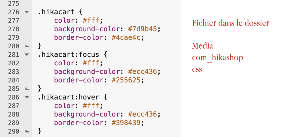

Pour accorder les boutons "Ajouter au panier" aux couleurs du site, j'ai modifié le code de quelques lignes dans le fichier "frontend_default.css" (voir image jointe).
Mais, à la mise à jour, tout a été effacé.
J'ai donc mis les modifications dans le fichier user.css, mais il n'en tient pas compte.
Comment procéder pour que les modifications soient définitives ?
Merci de votre aide.

Il suffit d'aller dans HikaShop > Configuration > Affichage > CSS et d'éditer le "Fichier CSS pour la partie publique" (cela va créer un item "custom" dans la liste où il y a "défaut"). [voir la doc]
Ensuite aux prochaines mises à jour, il faudra reporter ces modifs en récupérant le nouveau "défaut" qui aura été mis à jour.
Cordialement
2 years 11 months ago #353109
D'abord je vous invite à regarder cette documentation pour éviter la mésaventure de perdre votre css custom.
Et ensuite, pour vous permettre d'avoir nos updates du frontend css, nous vous conseillons d'utiliser le fichier style, pour cdréer un fichier style_custom (aprés l'avoir vider).
Ainsi update ou pas vos modifications resteront ET vous pourrez bénéficier des updates du frontend Css d'HikaShop.
Cordialement

Effectivement la méthode parait plus sure et surtout pérenne.
Merci beaucoup
