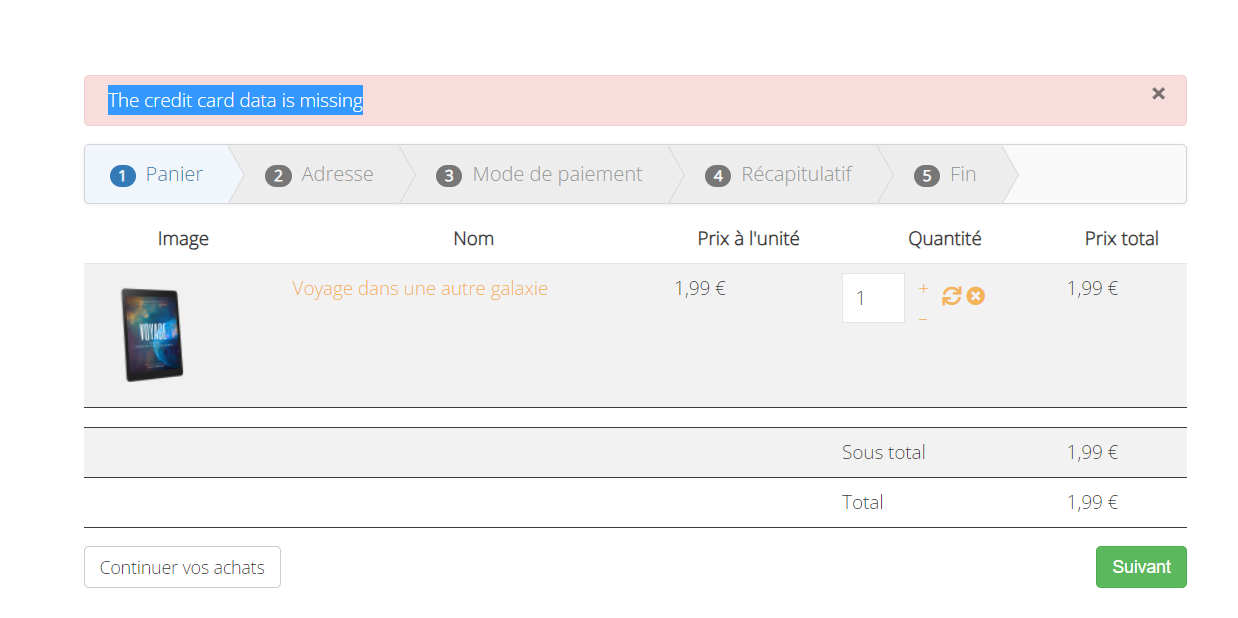

malgré l'acceptation des CB en 1ere étape, le paiement n'est pas validé.
Un message d'erreur s'affiche : "the credit card data is missing"
Et l'on se retrouve à l'étape 1 du checkout.
Je précise que les clés API de Stripe sont bien renseignées et vérifiées aujourd'hui même.

Là, il s'agit d'un autre souci puisque j'arrive à renseigner les coordonnées de CB qui sont validées mais au moment de la validation du paiement (étape 5), au lieu d'avoir la confirmation du paiement, j'ai cet étrange message "The credit card data is missing".
Par acquis de conscience, j'ai tout de même désactivé le plugin Cookiehint pour vérifier si l'anomalie venait de cette bestiole. Et le problème persiste. :'(
PS : je suis allé voir la console des paiements sur mon interface Stripe, il semblerait que le plugin annule la validation du paiement juste après la demande de validation. Aucun motif légitime apporté. Mais le problème viendrait-il du plugin ou d'ailleurs...J'ai aussi activé le 3D Secure pour éviter les fraudes. Ce paramètre fonctionnait très bien jusque là aussi.

  • Posts: 26381
2 years 11 months ago #354935
Ce message d'erreur indique que les données stockées dans "HikaShop checkout data" sont manquantes (ont été vidées).
Cela peut venir d'un plugin tier, d'une alteration de la session (cookies), etc.
Mais si vous avez eu le plugin fonctionnel durant un temps ; la problématique est extérieur au plugin.
Pour votre parfaite information, le "HikaShop checkout data" est un conteneur qui permet aux plugins de paiement et de livraison durant toute la durée du vie du passage en caisse.
Au moment où on va demander à créer la commande, ce conteneur doit toujours être présent et permet au plugin stripe de récupérer le "payment intent stripe" et de confirmer le paiement.
Dans le cas où un élément perturbe le bon fonctionnement d'HikaShop et donc du plugin de paiement, vous pouvez désactiver le mode "checkout" du plugin pour repasser en mode "end" ; où la carte de crédit est demandée après la création de la commande afin de pouvoir la confirmer.

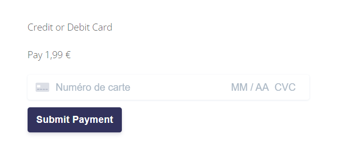

En effet, cela doit venir d'un plugin annexe puisqu'en sélectionnant le mode "end", les paiements sont à nouveau acceptés et enregistrés sur la plateforme Stripe. Du coup, merci beaucoup pour l'astuce suggérée. ;)
J'avais privilégié le mode "checkout" car cela me permettait de retirer une étape supplémentaire dans le parcours de paiement mais aussi d'avoir une page qui confirme la validation du paiement.
Du coup, avec le mode "end", je me retrouve avec une page de paiement dont les instructions sont en anglais (j'ai pour l'instant, une clientèle essentiellement francophone) et après le paiement validé, le client est automatiquement renvoyé sur la page d'accueil de mon site (qui n'est pas celui de la boutique) sans aucun message de confirmation... :dry:
Cela génère donc les questions suivantes :
1) Est-il possible d'adapter le langage de la page de paiement au profil utilisateur (anglais ou français) ? Si oui, cela dépend-t-il du plugin Stripe d'Hika ou de réglages sur l'admin de Stripe directement ?
2) Avez-vous une idée à me suggérer pour qu'une page de confirmation de paiement apparaisse juste après, comme dans le mode "checkout"?
Vous remerciant par avance pour votre aide. :blush:

2 years 11 months ago #354955
1 - Le plugin Stripe Connect inclus un fichier de langue, uniquement anglais.
Vous pouvez, via l'interface de traduction de Joomla, d'ajouter vos propres traductions.
2 - Malheureusement non. Le mode "end" et le mode "checkout" sont deux systèmes différents que proposent HikaShop (paiement à la création / paiement après création).
Si vous avez un conflit sur le système de "checkout data", je ne pourrais malheureusement rien faire au niveau du plugin.

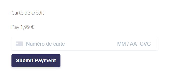

1 - J'ai suivi vos conseils et suis passée par l'override language de Joomla.
J'ai pu modifier avec succès l'appelation "Credit or Debit card" en Carte de crédit : CREDIT_OR_DEBIT_CARD => Carte de crédit
Devant un tel succès, j'ai voulu réitérer l'expérience avec Pay et Submit Payment :lol:
PAY => Payer
SUBMIT_PAYMENT => Soumettre le paiement
MAIS, rien n'a changé sur l'affichage malgré le nettoyage du cache :'(.
Pourriez-vous me dire quelles modifications de langage je pourrais faire pour que cela soit pris en compte svp ?

  • Posts: 26381
2 years 11 months ago #354981
The following user(s) said Thank You: GotMad
  • Posts: 42
  • Thank you received: 8
2 years 11 months ago #354987
Bonjour Jérôme,
Merci beaucoup pour les liens indiqués. Ils m'ont bien aidé à la traduction complète de la fenêtre de paiement. :)
