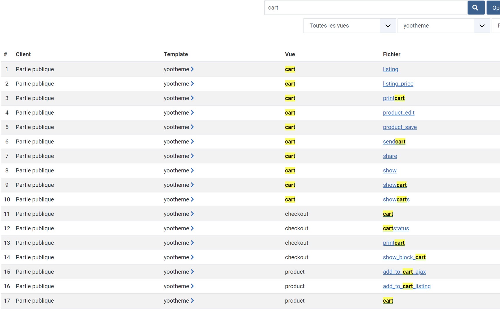

2 years 10 months ago #355674
Je ne vois pas de vue du module panier, pourriez vous m'indiquer ou elle se trouve ?

2 years 10 months ago #355699
C'est la dernière de votre capture: product / cart.php
Je vous recommande d'utiliser l'option "display view files" de la configuration HikaShop lorsque vous cherchez une vue. Cela vous permettra de savoir facilement quelle vue il faut éditer.
