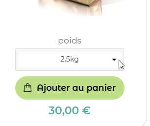

comme patouschka j'aimerai afficher les variantes en mode catégories, de manière à ce que l'on puisse voir qu'il y a plusieurs variantes.
c'est un site qui vend des croquettes et la variante est le poids du sac : si j'applique la solution on ne sait pas qu'il y a plusieurs poids avant le clic sur "'choisissez votre variante"
Ce que j'aimerai c'est un bouton de choix avec liste déroulante (par exemple) et l'ajout au panier de la variante directement.
Est ce possible ?

J'aurais aimé que les gens puissent ajouter au panier depuis la page catégorie sans que j'ai à multiplier les produits
et j'aurai voulu que les personnes voient que chaque produit se décline en différents packages sans avoir à chercher.
Cette fonctionnalité existe sur d'autres composants ecommerce joomla.
Est ce que hikashop pourra le faire un jour ou bien est ce que sa structure bloque cette possibilité ?
