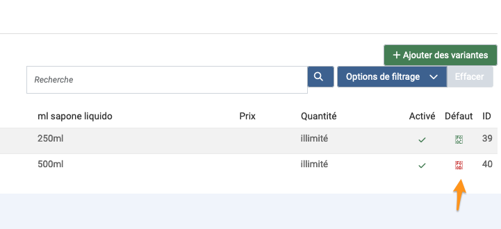

Dans
j'ai 2 variantes: 250ml et 500ml.
J'ai définit la quantité de 250ml comme la variante par défaut, mais elle n'apparaît pas directement sous le titre, je dois à chaque fois la sélectionner afin qu'elle s'affiche.

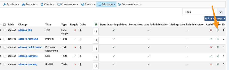

...par contre le problème des icônes n'est pas lié au fichier ( fichier en question ) media/templates/administrator/atum/css/user.css que j'ai ajouté parce que même en l'enlevant les icônes ne s'affichent pas ...

merci, la problème a été réglé en reinstallant Hikashop, reste la dernière colonne "Core" dans les champs personnalisés qui pose problème.
2 years 3 months ago #360678
Merci pour votre retour, grâce à vous nous avons produit un patch qui devrait résoudre votre problème.

...même problème d'icônes pour les variantes dans un produit...
