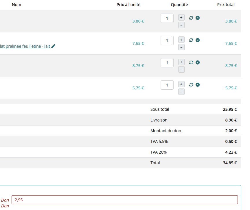

1 - Si on saisit un nombre décimal avec une virgule, seule la partie entière du nombre est retournée, et le total de la commande ne prend pas du tout en compte le montant du don. Voir le screenshot :
La saisie d'un nombre décimal avec un point fonctionne par contre bien et est prise en compte dans le calcul du total de la commande.
Je ne saisis pas ce qu'il faut faire pour prendre en compte ce que vous appelez 'lopération decimal, pouvez-vous me dire comment procéder précisément ?

1. C'est justement l'un des deux points géré par la mise à jour. Il faut utiliser la fonction decimal dans votre formule.
Supposez que pour votre formule, vous avez actuellement:
{order.xxx}
où xxx est le nom de colonne de votre champ personnalisé.
Vous pouvez changer la formule en:
decimal({order.xxx})
ou
decimal('{order.xxx}')
(je ne me souviens plus s'il faut les parenthèses ou non).
