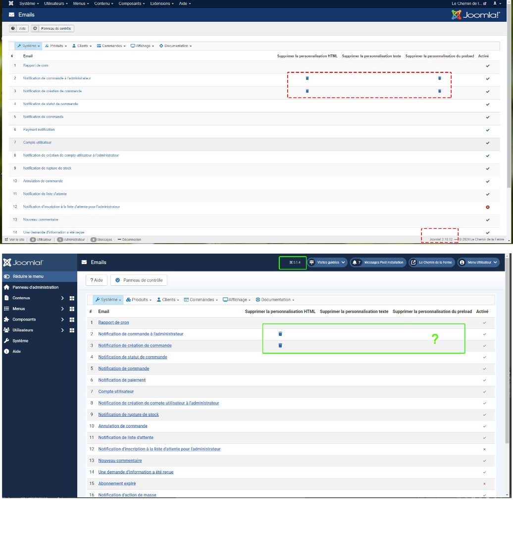

Nous sommes en train de migrer le site lechemindelaferme.fr/ vers Joomla5.
Le site de développement (déjà sous Joomla5) est visible sous www.joomla4.lechemindelaferme.fr/ .
Il existe 2 formats spécifiques d'emails : notification administrateur ET notification client de commande créée.
Il n'y a pas de paiement sur le site, donc pas d'autres emails.
Ces emails spécifiques concernent quelques modifications de forme et surtout l'ajout de 2 champs personnalisés, ils ont été mis en place sous Joomla3 et fonctionnent depuis des années.

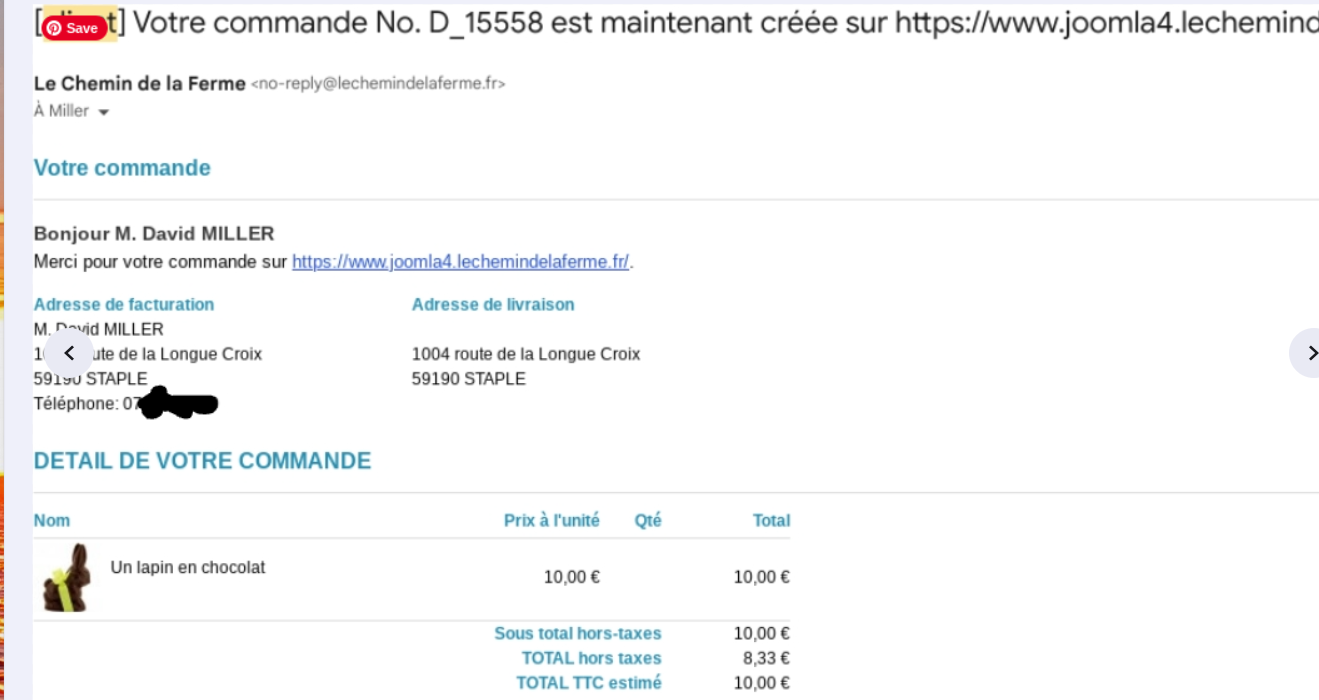

Le souci est le suivant : les emails envoyés sous Joomla5 sont les emails standards et non les emails spécifiques.
Ci-joint 2 images : email client OK sous Joomla3 (spécifique), email pas OK sous Joomla5 (standard Kikashop).
La migration de Joomla3 vers Joomla5 a entrainé la mise en place d'un nouveau template, mais normalement cela n'a aucun rapport avec le sujet.
Un indice peut-être : il ne semble pas y avoir sous Joomla5 la "personnalisation du preload" (cf image jointe comparatif Joomla3 / Joomla5).
Comment pouvons-nous vous transmettre les identifiants à l'admin des 2 sites?

Je vous recommanderais dans un premier temps de regarder dans le dossier media/com_hikashop/mail/ des deux sites.
Si les overrides de preload sont manquant dans le site avec Joomla 5, c'est surement que les fichiers d'override correspondants dans ce dossier n'ont pas été migrés.

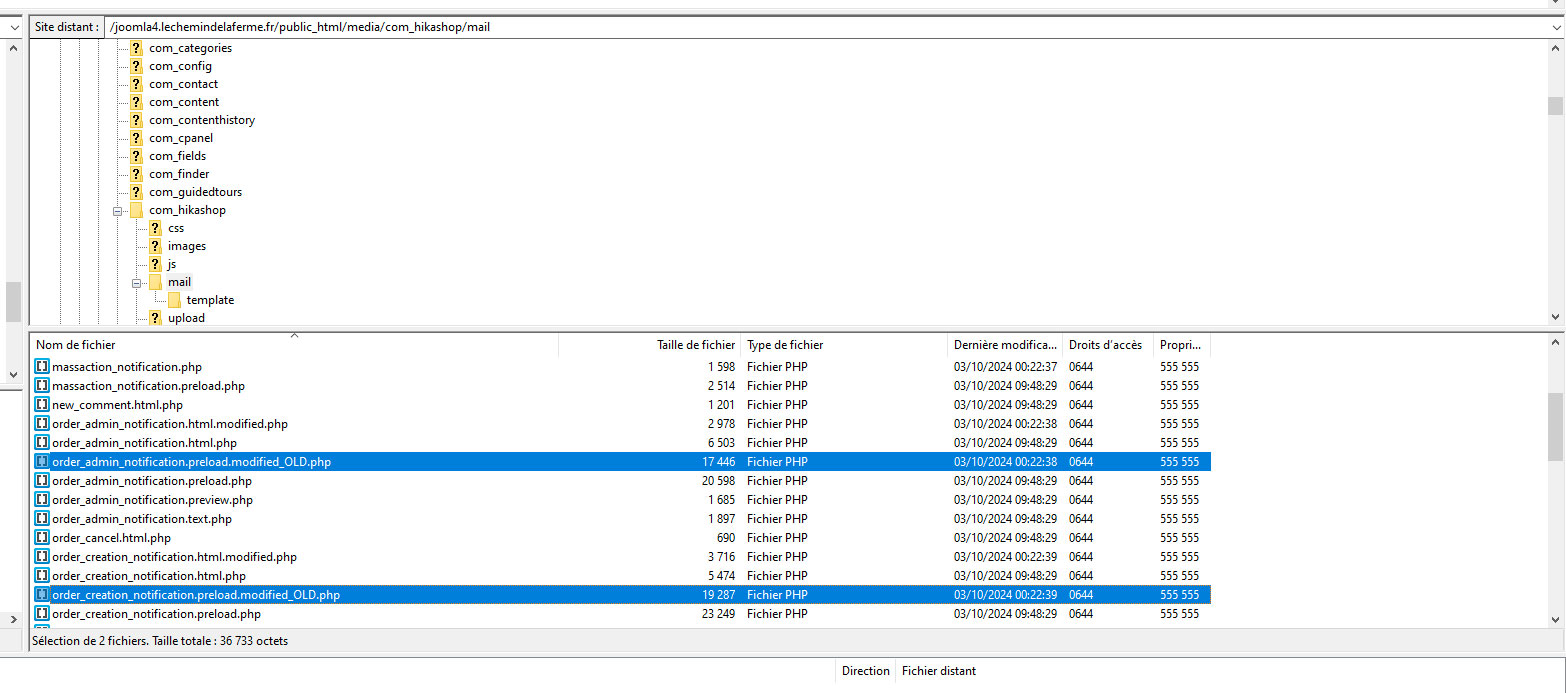

Veuillez trouver ci-joint l'image sous Joomla5 des 2 fichiers de "preload" en /public_html/media/com_hikashop/mail.
Je ne vois pas ce qui a renommé en "_OLD" les 2 fichiers.
Lorsque j'enlève "_OLD" des noms des 2 fichiers, la validation de commande plante avec le message : "0 Call to undefined method Joomla\CMS\Application\SiteApplication::isAdmin()".

1 year 10 months ago #363758
Ok, cela veut dire que vous aviez des overrides basés sur une vieille version d'HikaShop. Ces overrides ne fonctionnent plus sur Joomla 4 / 5. Donc vous les avez renommé pour les désactiver.
Ce que vous pouvez faire, c'est chercher ce isAdmin() et le changer en isClient('administrator')
Cela corrigera le problème dans l'override.
Idéalement, il faudrait mieux refaire un nouvel override à partir de la version actuelle d'HikaShop et refaire vos modifications dedans.
D'ailleurs, les versions actuelles des preload devraient permettre l'affichage des champs dans l'email sans modification du code, simplement en configurant les options d'affichage des champs personnalisés.

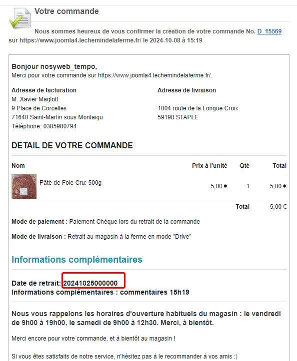

Merci pour votre réponse, oui effectivement les champs apparaissent désormais en activant leur affichage dans les emails (pour info, les paramètres d'affichage sont non activés pour les email sous Joomla3 avec Hikashop 5.0, mais les champs apparaissaient tout de même dans les emails).

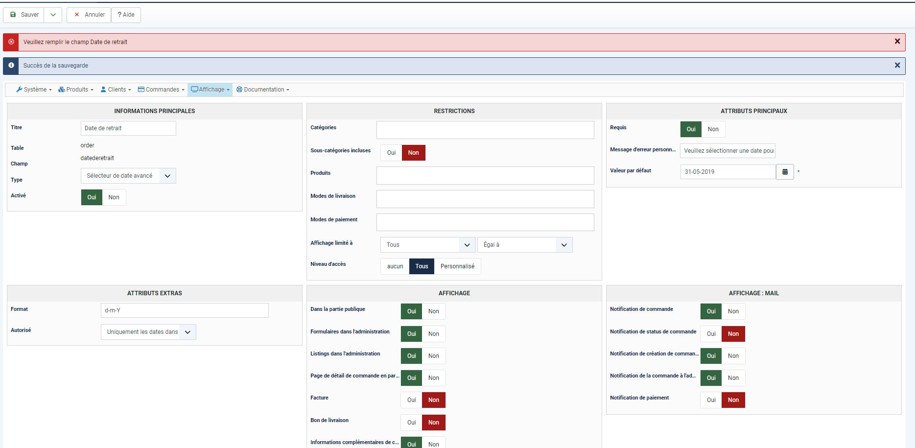

Il reste un souci de format de date pour le champ "Date de retrait" (je vous joins 2 images : le format restitué dans le mail, le paramétrage du champ personnalisé).
A noter que quand on sauvegarde le champ personnalisé "Date de retrait", il y a le message surprenant "Veuillez remplir le champ Date de retrait".
Avez-vous des recommandations là-dessus?
Merci d'avance.
Salutations.
-Hikashop 2.3.0-
  • Posts: 86052
  • Thank you received: 14180
1 year 10 months ago #363808
Je vois que vous avez désactivé l'option d'affichage du champ pour la "notification de paiement" et la notification de statut de commande.
Je pense que vous voulez activer l'affichage pour tous les emails.
Aussi, je vois que vous avez toujours l'override sur la version HTML avec le tag ajouté à la main.
Or, les tags fournissent la donnée telle quel dans la base de données.
Donc c'est normal que vous ayez l'affichage avec les zéros.
Je pense que vous voulez supprimer l'override sur la partie HTML de l'email aussi, et ainsi laisser à HikaShop le soin d'afficher le champ en tenant compte des paramètres du champ. Cela lui permettra de faire l'affichage en fonction du format de date renseigné dans les options du champ.

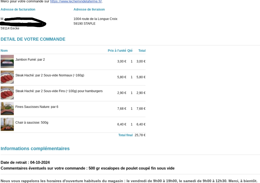

Il n'y a pas de paiement ni de changement de statut de commande donc pas besoin d'activer les champs personnalisés sur les notifications autres que celles de la création de commande pour l'administrateur et le client.
Mail de notification de commande client : sans override les 2 champs personnalisés sont affichés. Pour ce mail la solution standard est acceptable.

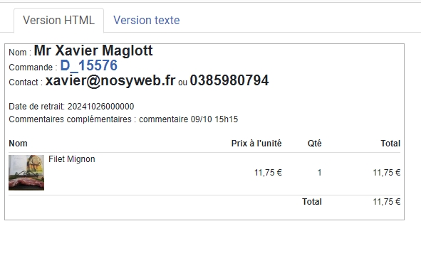

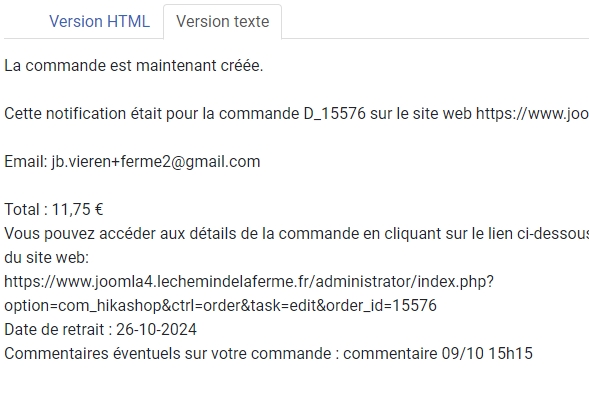

Mail de notification de commande administrateur : j'ai suivi vos conseils de repartir du format de mail Hikashop 5.1 pour modifier de la façon suivante : suppression de nombreux champs et ajout des champs personnalisés. Donc il y a forcément un override qui est généré pour cet email.
Je joins les images de l'email admin en format HTML (format date pas OK) et en format texte (format date OK).
Donc comment faire pour que le format de la date soit OK en format HTML?
Merci d'avance.

1 year 10 months ago #363812
Comme expliqué dans mon précédent message, les tags de champs personnalisés ne permettent pas le formattage des champs personnalisés.
Par défaut, les champs personnalisés sont affichés via le tag {VAR:ORDER_SUMMARY} donc tant que vous ne le supprimez pas de la partie HTML, vous aurez les champs affichés avec prise en compte du formattage sans avoir besoin de rajouter des tags
{VAR:order.xxx}
