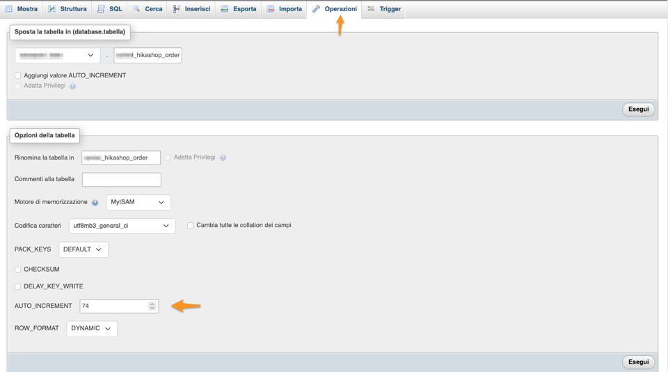

C'est bien à cet endroit qu'il faut remettre à zéro l'auto_increment?

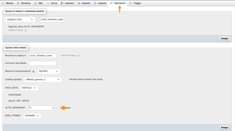

j'ai un souci, j'ai beau remettre l'auto_increment à zéro, il revient toujours à 71 qui est le chiffre enregistré auparavant, pourtant j'exécute bien l'opération, j'ai le message "aucun changement" qui apparait :dry:

1 year 5 months ago #366250
Sinon, vous pouvez cliquer sur le bouton "vider la table" (TRUNCATE) sur cette page. Cela va supprimer tous les éléments de la table puis remettre l'auto_increment à zéro. Vérifiez que vous avez bien supprimé toutes les commandes auparavant.

...rien à faire, même avec TRUNCATE l'auto_increment reste à 71 :pinch:

Il semblerait qu'il y ait un problème là dessus avec certaines versions de PHPMyAdmin:
stackoverflow.com/questions/18497336/php...auto-increment-value
Essayez en exécutant directement la requête MySQL:
ALTER TABLE `#__hikashop_order` auto_increment = 1
(en changeant le #__ par le préfix de vos tables.

...rien, l'auto_increment reste à 71 :( J'ai ouvert un ticket chez mon hébergeur...

Bizarre.
Sinon, vous pouvez renommer la table et ensuite installez le paquet d'HikaShop à nouveau. Cela va ajouter la table à nouveau et elle aura l'auto_increment à 0 à nouveau.
