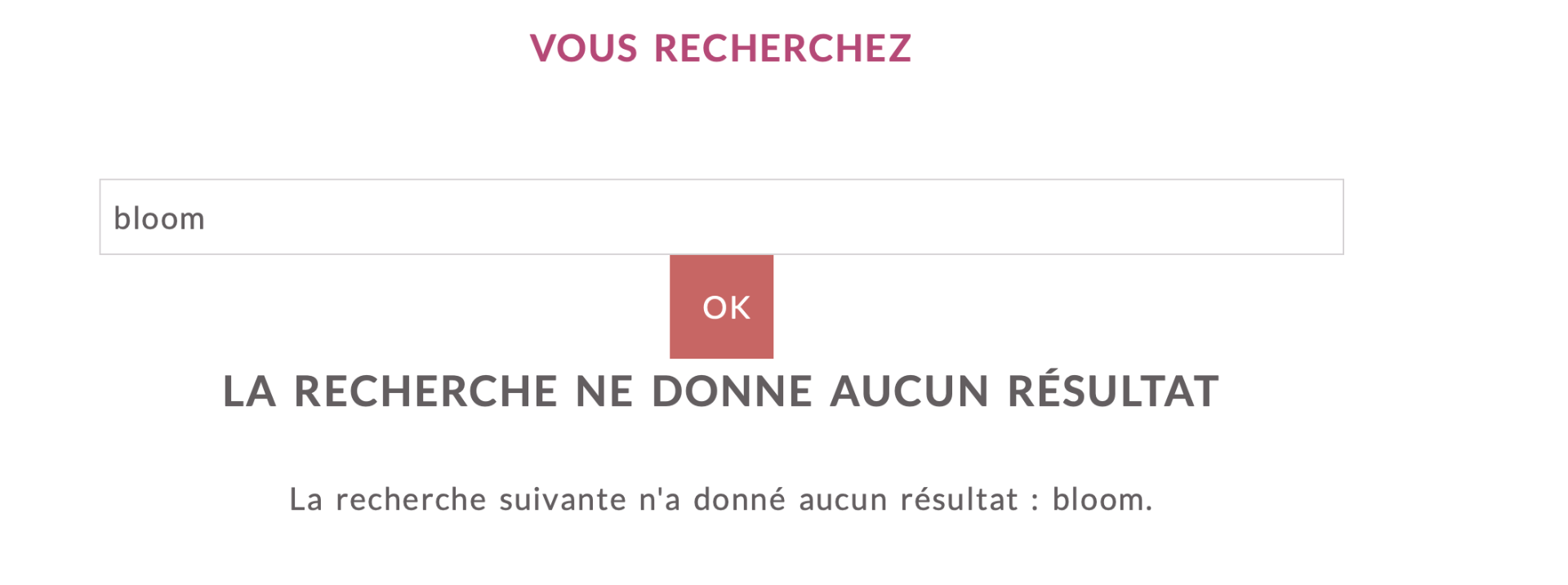

les vendeuses du magasin s'en plaignent ainsi que les clients et moi non plus je ne trouve rien, je ne vois pas comment vous obtenez un résultat , la recherche est sur la loupe en haut a droite
effectivement yvina marche mais presque rien ne marche alors que tout devrait être indexe, meme un ancien modele comme DANA est introuvable
je viens de chercher 10 modeles et résultat 0 pour chacun d'eux, introuvables
mais je viens de controler Bloom n est pas indexe comme d'ailleurs la plupart des modeles , pour quelle raison ? alors qu avant tout marchait
voir la capture d'écran avec bloom
Last edit: 1 year 4 months ago by erickb.

  • Posts: 86077
  • Thank you received: 14186
1 year 4 months ago #366533
Si cela fonctionne pour certains produits et pas pour d'autres, qui sont manquants dans l'index de la recherche avancée, c'est surement qu'il y a eu un problème avec l'indexation et que cela s'est arrêté en plein milieu.
Relancer l'indexation plusieurs fois peut en effet permettre de corriger le souci dans certains cas.
In fine, c'est la façon dont la recherche avancée fonctionne qui est complexe et lourde.
Comme vous le disiez, une alternative qui ne nécessite pas d'indexage, comme l'ancien système de recherche ou les filtres d'HikaShop et certaines autres solutions tierces, permet d'éviter ce genre de soucis d'indexage.
L'avantage principal du smart search, c'est que cela permet de faire des recherches avec propositions de mots alternatifs, comme le fait Google lorsqu'une recherche ne donne aucun résultat.
The following user(s) said Thank You: erickb
