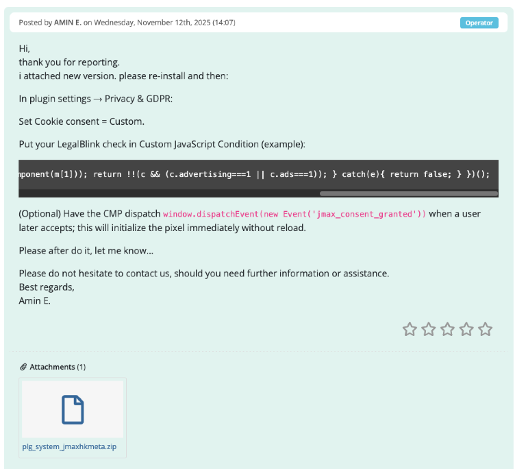

Bonjour Nicolas,
Je dois clarifier un point crucial: LegalBlink n'est pas un plugin Joomla, mais une plateforme externe. Son système ne fonctionne pas avec l'événement onAfterRender et exige que les balises script non consenties soient modifiées.
Je suis en train de résoudre un problème similaire avec le développeur du plugin Meta Pixel for Hikashop de Joomlamax qui dans la nouvelle version du plugin a eu la bonne idée d'ajouter un onglet dans la partie "Privacy & GDPR Compliance" qui permet d'insérer du code dans un champ de condition JavaScript intégré.
J'ai expliqué mon cas au développeur et je dois dire qu'il a été très réactif en sortant une mise à jour du plugin et m'a fourni le code à insérer.
Le code fourni permet d'intégrer le Blocage Préalable (Prior Blocking) basé sur un cookie:
return (function() {
	try {
		var m = document.cookie.match(/(?:^|;\s*)lb_csc=([^;]+)/);
		if (!m) return false;
		var c = JSON.parse(decodeURIComponent(m[1]));
		return!!(c && (c.advertising === 1 || c.ads === 1));
	} catch (e) {
		return false;
J'attends actuellement la réponse de LegalBlink pour obtenir les clés exactes de consentement. Les chaînes c.advertising et c.ads ne sont pas valides dans ma configuration, ce qui empêche le déblocage du Pixel, sinon pour le reste c'est ok, cela signifie que le plugin de Joomlamax est fonctionnel, mais que je suis bloqué par cette information manquante.

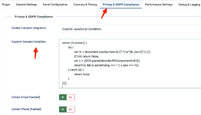

9 months 4 weeks ago #369370
Merci pour les détails. Nous pourrions en effet rajouter un option pour cela. Il serait intéressant de connaître le code JS définitif.
Le code JS définitif pour le plugin Meta Pixel de Joomlamax est le suivant, en tout cas dans mon cas et avec LegalBlink cela fonctionne parfaitement:
    try {
        // Cette ligne vérifie si le tableau 'level' contient la catégorie 'third_party_adv_cookies'
        return !!(c && c.level && c.level.includes("third_party_adv_cookies"));
    } catch (e) {
        return false;
Dans l'attente d'une solution intégrée à votre plugin (à l'image du plugin Meta Pixel de Joomlamax) j'ai essayé de l'adapter pour le faire fonctionner avec le consentement de LegalBlink, ...cela n'a pas été chose simple, n'étant pas développeur je me suis fait aider par l'IA :whistle: :dry:
