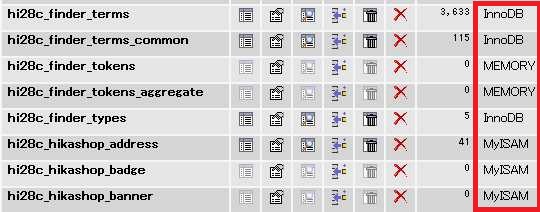

13 years 9 months ago #79169
お世話になっております。
HikaShopビジネス2.0にアップデートし、アラートは解消されました、ありがとうございます。
二点目につきまして、モバイル対応すべくJoomla!3.0にアップデートを検討しております。
3.0は、MysqlのストレージエンジンがInnoDBだと記憶しているのですが、現在弊社のデータベースでは、添付のようにMyISAMと混在して運用している状況であります。この辺りに関しましてアップデートの際に注意する事項等ありますでしょうか?
追記 グーグル解析の件、了解致しました。ご面倒をお掛け致しますが、何卒宜しくお願い申し上げます。
  • Posts: 301
  • Thank you received: 24
13 years 9 months ago #79345
kei 様
お世話になっております。
データベースは問題ないと思います。
kei様のように混在で運営されている際、Joomla!のアップデートで問題が起こったということは、弊社の把握する限りですがございません。
