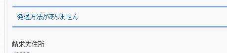

  • Posts: 118
13 years 10 months ago #72905
メール送付しましたので宜しくお願い致します。
また注文プロセスで添付の表示が出て発送方法が表示されないのですが、これもビジネス版に変更すれば解決しますでしょうか?
