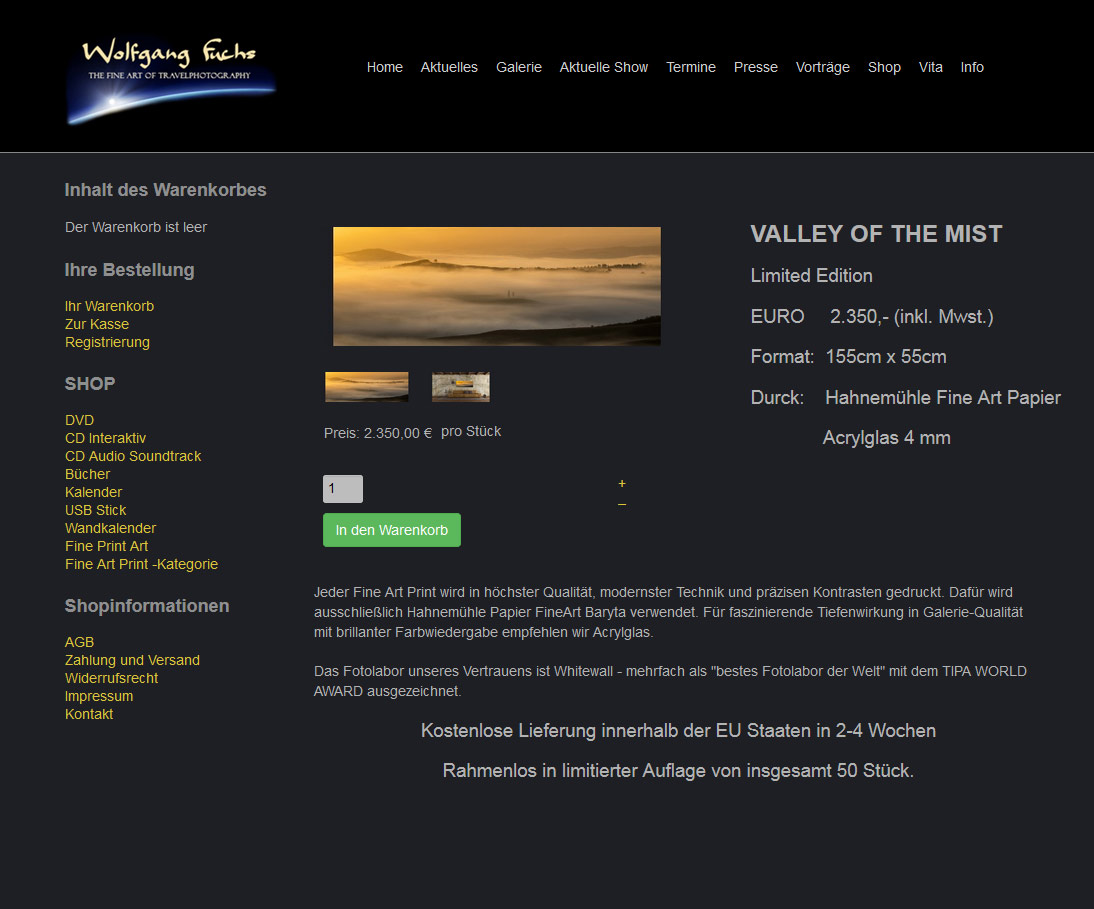

1.) Ist es möglich, das Layout der Produktseite nur für eine Kategorie zu ändern, oder wirkt sich eine Layout-Änderung auch auf alle Produkte aus?

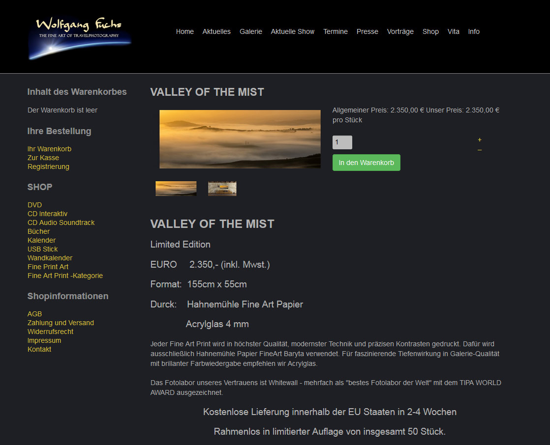

2.) Für die Kategorie 'Fine Print Art' möchte ich das Layout wie in bild1-korrigiert. Bild-original zeigt das derzeitige Layout. Hier ist rechts oben die Stückzahl, unterhalb der Button 'In den Warenkorb'. Ich möchte, das rechts oben die Kurz-Beschreibung ist und unter dem Thumbnails die Stückzahl-Angabe und den Butten 'In den Warenkorb' und darunter die ausführliche Beschreibung.
