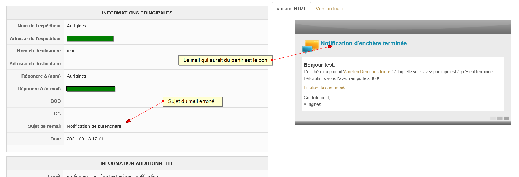

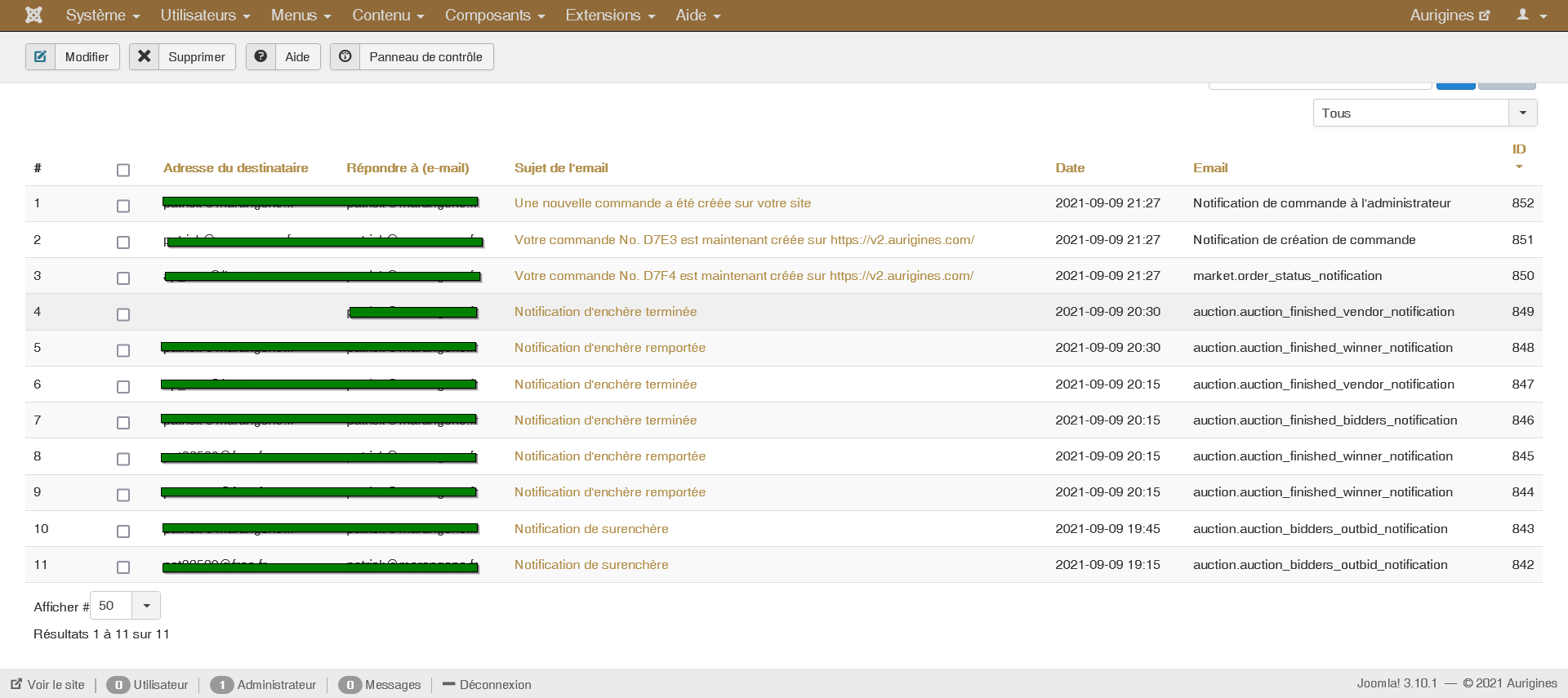

J'ai fait un test avec la nouvelle version dont voici le déroulement :
1 enchère est ouverte à 20€
acheteur 1 fait une offre à 25 €
acheteur 2 monte à 30€ --> acheteur 1 reçoit la notification de surenchère
acheteur 1 surenchérit à 35€ --> acheteur 2 reçoit la notification de surenchère
Durée d'enchère terminée ....
acheteur 1 reçoit 2 notifications de victoire ( 1 par enchère ???)
acheteur 2 reçoit la notification de fin (enchère perdue)

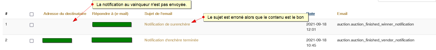

Le vendeur reçoit une notification de fin d'enchère à 35€
acheteur 1 se rend sur le site et ANNULE son enchère
acheteur 2 reçoit une notification de victoire à 30€
LE VENDEUR NE REÇOIT PAS LA NOTIFICATION DE FIN D’ENCHÈRE Á 30€
acheteur 2 se rend sur le site et finalise la vente.
Il y a 2 points :
Pourquoi l'acheteur qui a gagné reçoit-il 1 avis par enchère déposée (envoi en même temps)? (cela peut être lourd en cas de bataille sur 1 produit)
Pourquoi le vendeur ne reçoit-il pas la notification de fin d'enchère au prix définitif ?
En effet, le vendeur devrait recevoir une notification de fin d'enchère dans se cas là.
Nous avons ajouté un correctif concernant ce problème. Pouvez-vous télécharger la dernière version d'HikaAuction via notre site web, l'installer et tester cela de nouveau avec une enchère crée par un vendeur. Merci.
