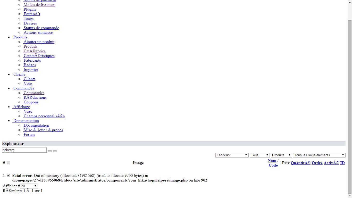

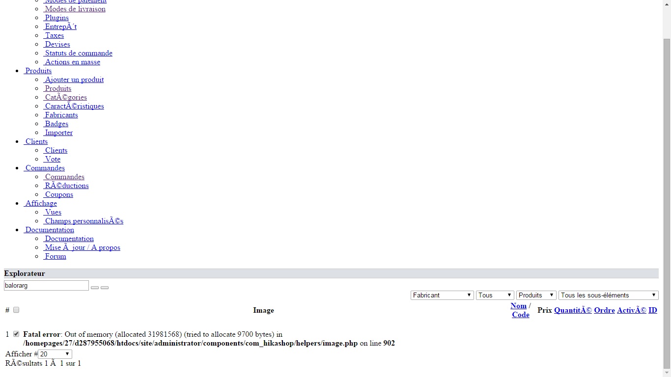

-- Error-message(debug-mod must be tuned on) -- : Fatal error: Out of memory (allocated 31981568) (tried to allocate 9700 bytes) in /homepages/27/d287955068/htdocs/site/administrator/components/com_hikashop/helpers/image.php on line 902
Bonjour, je vous fais part de mon problème après avoir fait quelques recherches sur les forums.
Après avoir ajouté un produit dans une catégorie il m'a dit que le code de ce produit était déjà existant alors que non ! l'a t'il pris en compte deux fois ou bien est ce que j'ai appuyé deux fois sur enregistré ? Puis quand je veux accéder dans cette catégorie en question j'ai un écran blanc à la fois coté admin et coté site ! Aucun moyen d'accéder.
Mon fichier configuration.php était en lecture seule je l'ai passé en modifiable 777
En suite en allant coté admin je cherche la ref du produit et j'obtiens ce message d'erreur :
Que faire ? Merci d'avance

Qui expliquent tous que le soucis n'est pas lié à HikaShop mais à votre configuration serveur qui autorise trop peu de mémoire pour ce qu'HikaShop essaie de faire (du traitement d'images) et que 32Mo (= 31981568) est trop peu pour ce genre de tache.

PS: En attendant je suis allé dans le dossier /media/com_hikashop/upload récupérer les photos qui dérangeaient et les aient supprimés. Et là tout s'arrange pour le moment mais je vais contacter 1and1 !
