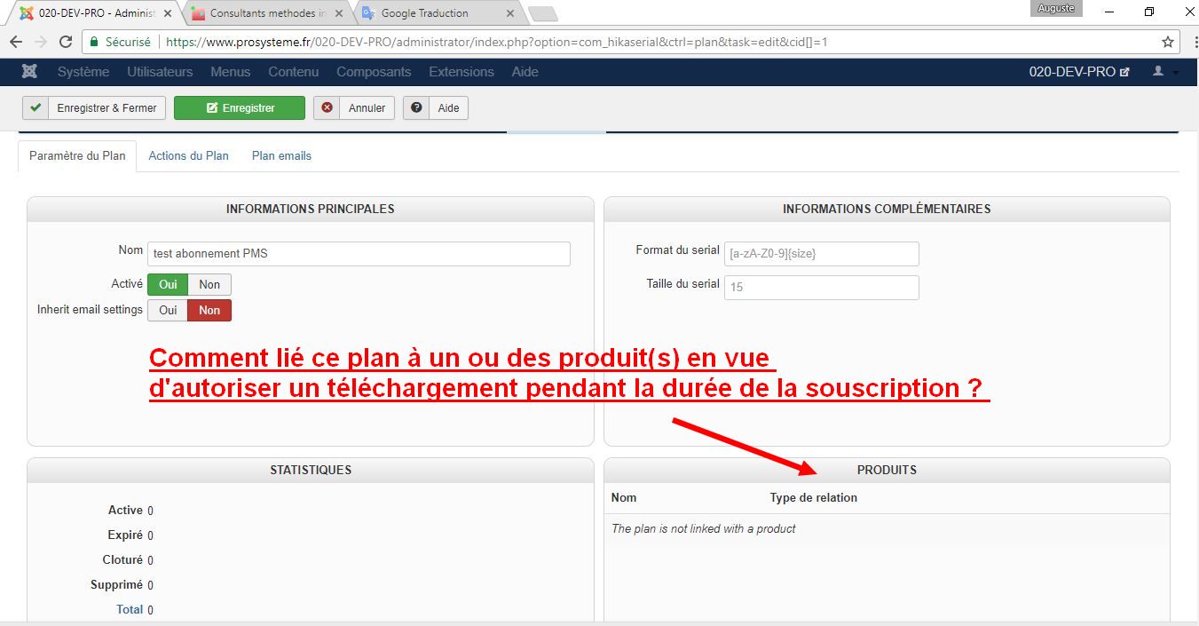

8 years 11 months ago #274189

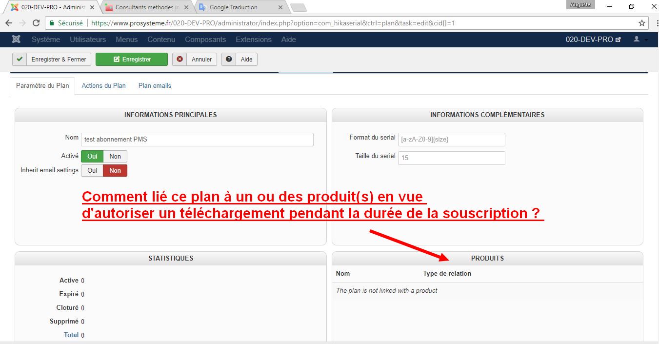

I read the HikaSerial tutorial and I can associate a product with a pack.
But I can not associate a product with a Plan.
So what is the route:
Serial => Map
or
Serial => Plan => Pack
or
Plan
or
Plan => Subscription
or
Tank You
  • Posts: 26355
  • Thank you received: 4068
8 years 11 months ago #274196
(Ce sujet possède un sujet en Français ; vous pouvez donc continuer en Français :) )
Le tutorial se concentre sur la partie "serials" d'HikaSerial ; car nous n'avons pas encore fait la documentation pour la partie souscription (qui fonctionne sur le même principe !).
Donc vous avez :
Pack => Serials
Et également :
Plan => Subscriptions
Un produit peut être associé à des packs et à des plans suivant si vous voulez fournir des serials et des souscriptions :
pasteboard.co/GBvvYyd.png
Cordialement,

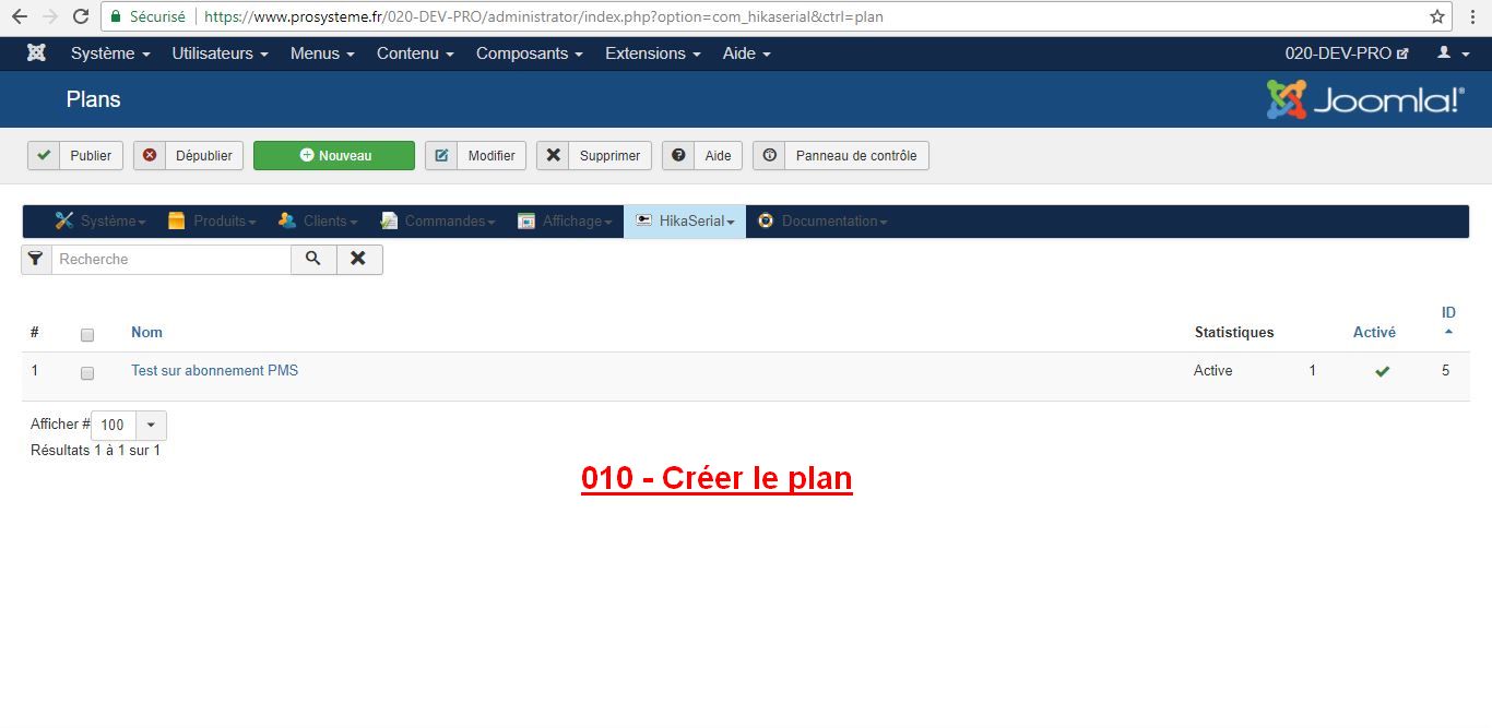

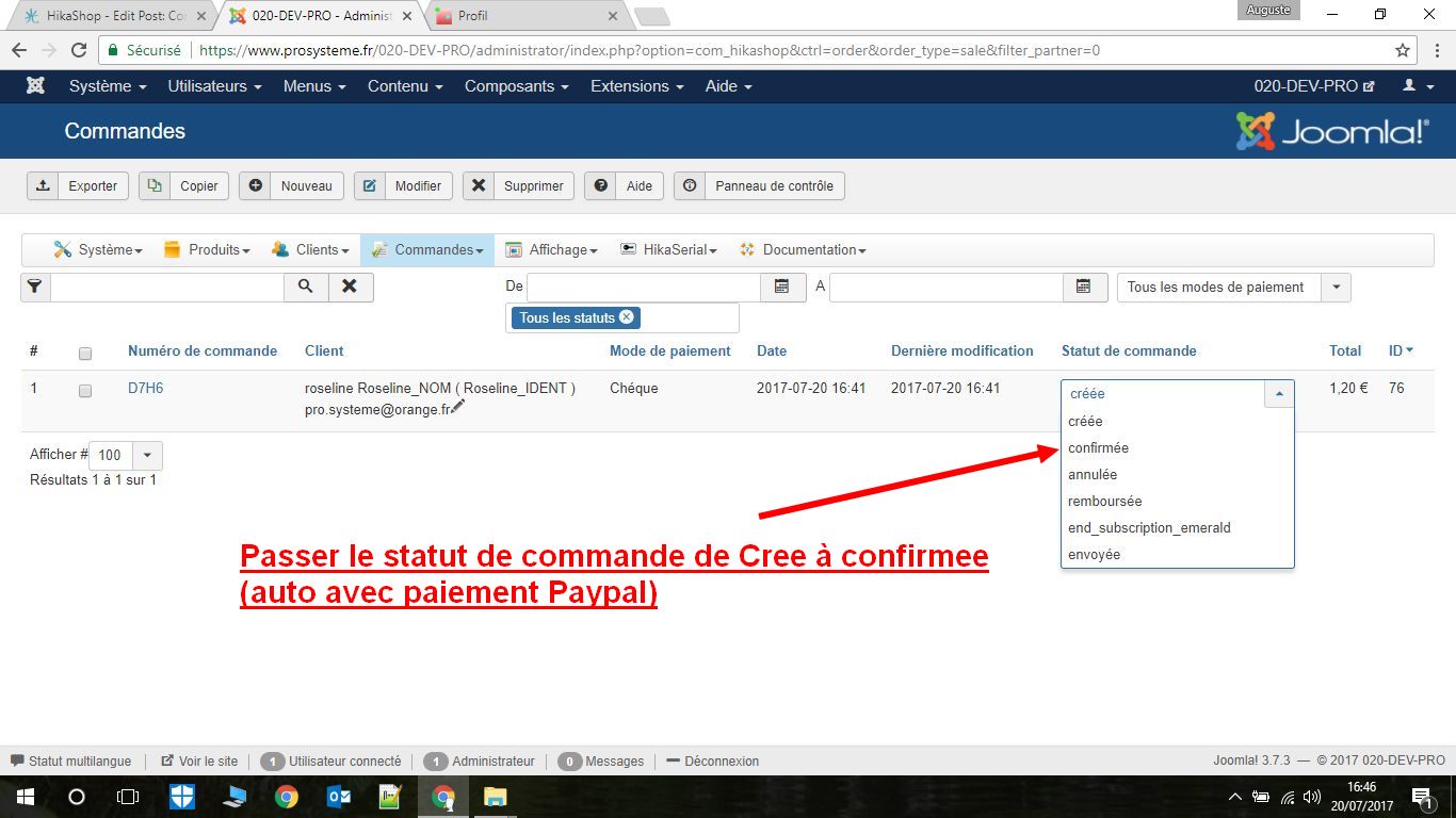

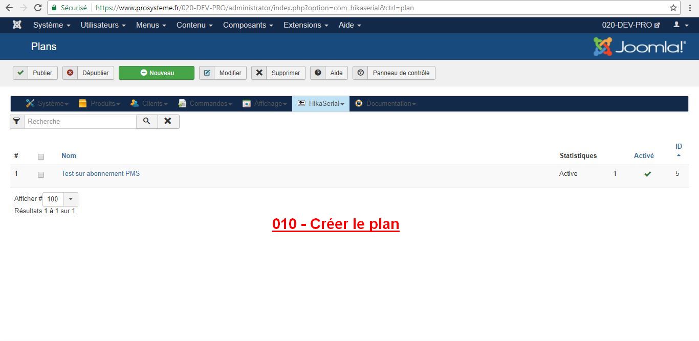

Voici les étapes que j'ai identifiées :
010 Créer un plan

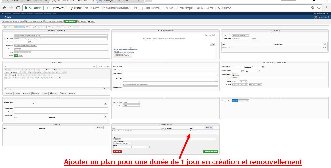

020 Ajouter le plan à la vue produit :

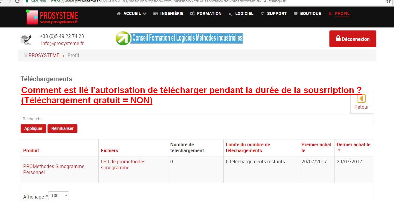

Est ce qu'il est possible de définir la durée de souscription à un plan pour 1 jour voire x heure(s) en vue de rendre des pages et liens visibles pendant x heure(s) lors de la vente de produit de formation e_learning.?
030 - Créer une souscription en achetant le produit correspondant au plan :
040 - Modifier le statut de la commande de créé à confirmer dès que le paiement est OK
050 - Autoriser le téléchargement pendant la durée de la souscription
Dés que la durée de la souscription est dépassée les liens de téléchargement du plan-produit doivent disparaître , COMMENT ??
Tout me parait de plus en plus simple et je suis heureux de vous aider parce que j'attend cette fonction depuis LONGTEMPS.
Merci ....

8 years 11 months ago #274336
1 - Créer une plan
2 - Associer un plan avec un produit
3 - Vendre le produit

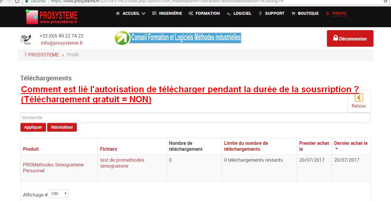

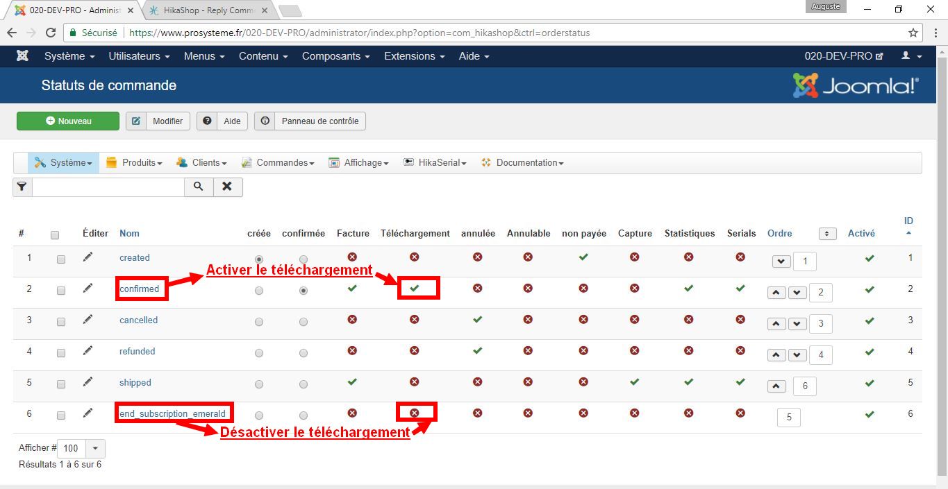

La fonctionnalité de téléchargement que vous utilisez est lié à la commande et non à la souscription.
C'est HikaShop (et HikaShop seulement) qui s'occupe de la gestion des fichier téléchargeables au niveau des produits et vous avez des paramètres dans HikaShop pour gérer le délai, le nombre autorisé, etc.
Purement HikaShop et uniquement HikaShop.
Maintenant, ce que je vois c'est que vous souhaitez avoir une fonctionnalité dans HikaSubscription afin de pouvoir proposer des fichiers en téléchargement en fonction de souscriptions.
Nous pouvons sans soucis créer une demande de fonctionnalité mais il faudrait à ce moment là fournir un cahier des charges afin que la fonctionnalité soit utilisable par tout le monde (aka: tous les utilisateurs d'HikaSubscription).
Et cela peut même demander des modifications dans HikaShop afin de permettre à un autre composant de s'intégrer dans des zones qui ne sont pas actuellement possible.
Le fichier doit-il est lié au produit ? A la souscription ?
Doit-il y avoir un limitation du nombre de téléchargement comme avec HikaShop ?
Où le fichier doit être disponible par l'utilisateur ?

8 years 11 months ago #274399
Bonjour Jérome,
Voici mes réponses à tes 3 questions :
1) Le fichier doit-il est lié au produit ? A la souscription ?
Le fichier est lié au produit lorsque l'on dispose d'hikashop.
2) Doit-il y avoir un limitation du nombre de téléchargement comme avec HikaShop ?
Pourquoi pas.
3) Où le fichier doit être disponible par l'utilisateur ?
Dans le répertoire de téléchargement hikashop lorsque l'utilisateur dispose de hikashop et de hikaserial.
Dans un autre répertoire lorsque l'utilisateur dispose de hikaserial uniquement.
Proposition : Que ce soit hikaserial seul ou hikashop + Hikaserial le chemin du répertoire où se situe le fichier peut être paramétrable et le même ou pas pour les 2 applications.

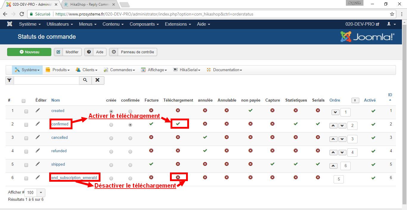

Notre besoin : Avec Hikashop nous vendons des abonnements pour télécharger des fichiers pendant une durée, des photos et des liens de pages à consulter pendant la durée de l'abonnement de l'utilisateur.
Notre proposition : Lorsque hikashop et hikaserail sont utilisés, une méthode simple et auto serait :
- d'activer le statut de commande hikashop sur CONFIRMER et TELECHARGEMENT lorsque le client a payé (cette fonction existe actuellement avec Hiakshop et Paypal ...),
- et de désactiver en fin d'abonnement le TELECHARGEMENT en modifiant le statut de la commande sur : end_subscription... avec hikaseriall souscription (cette fonction est a ajouter à Hikaserial Subsription.

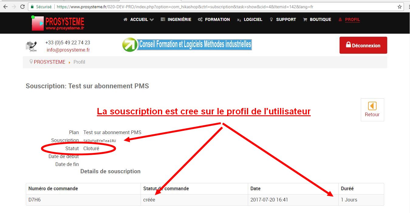

Voici la photo de ce que nous avons actuellement :
Bonne journée
Last edit: 8 years 11 months ago by Teophile.
  • Posts: 26355
8 years 11 months ago #274410
1 - HikaSubscription ne peux pas fonctionner sans HikaShop.
2 & 3 - Donc cela demande dans un premier temps pas mal de modifications dans HikaShop afin de permettre à un composant tiers d’interagir avec les téléchargements et avoir un certain contrôle sur la disponibilité de fichiers afin de pouvoir arrêter ou prolonger une durée en fonction de la souscription et non pas via les règles définis dans la configuration d'HikaShop.
Bien que votre proposition soit fonctionnement correcte, une souscription va être liée à plusieurs commandes. Ce qui rends le tout un plus compliqué à gérer, ce qui ne me semble pas être la solution la plus flexible et donc la plus adaptée sur le long terme.
En tout cas, il faut dans un premier temps modifier HikaShop afin de pouvoir avoir un tel contrôle dans HikaSubscription.
Cordialement,

8 years 10 months ago #274576
Merci !
Veuillez noter que dans HikaSubscription, lorsque vous associez un plan avec un produit vous pouvez choisir son type.
Le type "renew" permet de faire le renouvellement d'une souscription mais n'est actuellement possible que via la page de souscription du user control panel d'HikaShop.
Afin de pouvoir renouveler une souscription il faut avoir connaissance de la souscription à renouveler. Puisqu'il n'est pas possible de faire cette sélection dans un listing de produit, chaque achat d'un produit de type "create / renew" ne fera que de la création.
Par contre le type "create / renew" va être compatible avec le système de payment récurrent puis qu’à la notification de récurrence, on obtient la commande originelle (et donc la souscription à renouveler).
Cordialement,

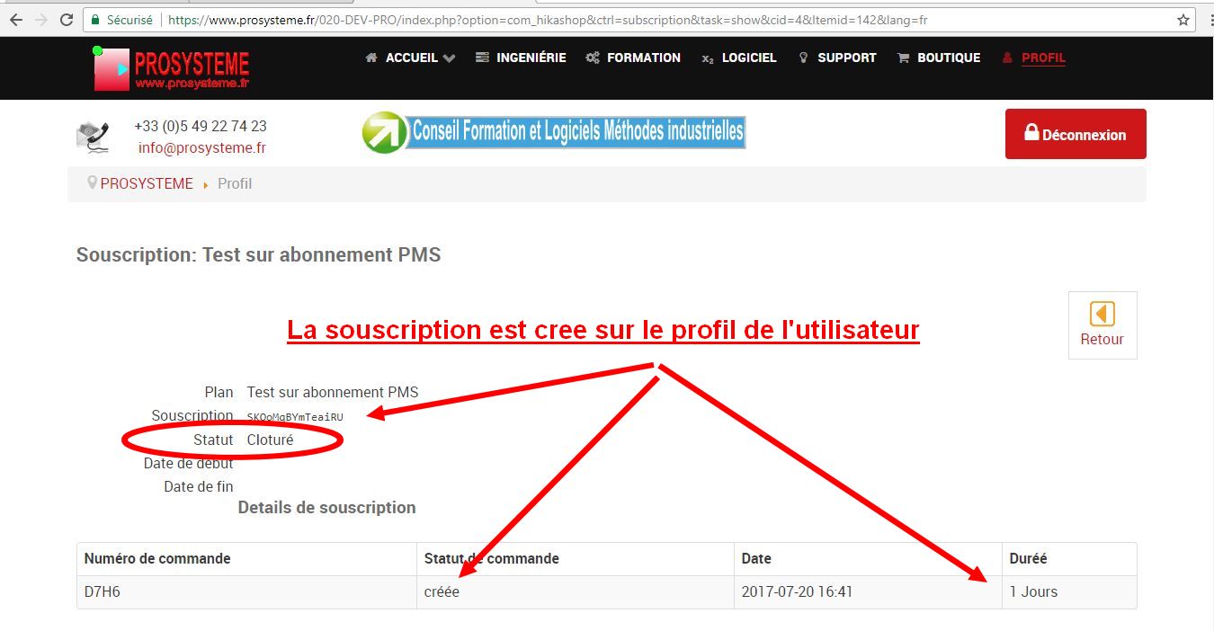

8 years 10 months ago #274608
Merci pour les explications sur l'architecture de hikasubscription + hikashop + système de payment récurrent.
D'après ton post précédent, il me semble que ça correspond au "cas 1" de mon analyse fonctionnelle en pièce jointe; ai-je bien compris ?
Ce qui serait encore mieux :
D'où :
- 1 commande hikashop = n souscription hikasubscription
- 1 commande hikashop composée de n. lignes ayant 1 produit par ligne dont le produit a ou n'as pas un souscription hikasubscription pour autoriser les téléchargements, les droits d'affichages, les réabonnements .../....
Alors "une souscription ne peut pas être liée à plusieurs commandes" mais une souscription hikasubscription est liée à une seule ligne de commande hikashop composée d'un produit avec souscription.
Last edit: 8 years 10 months ago by Teophile.
  • Posts: 26355
8 years 10 months ago #274612
Un produit lié à un (ou plusieurs) plan(s) va créer autant de souscriptions que nécessaire.
Et je n'ai jamais dit
Mais bien au contraire :
Car en cas de renouvellement, une autre commande va ajouter du temps à la souscription. C'est pourquoi dans le détails d'une souscription on va voir la liste des commandes qui sont liées.
Cordialement,

Je viens de tester la dernière version de hikasubscription com_hikaserial_standard_v2.0.0_beta_2017-08-03_09-13-49.zip et en terme de durée ça fonctionne bien en appliquant la modif de la table hikaserial_product_pack que tu a proposé sur le post précédent.
HikaSerial possède déjà un plugin "content", le plugin sera prochainement compatible avec HikaSubscription.
Je ne trouve pas ce plugin malgré le téléchargement de cette dernière version pour tester :
- la modification type "délais" afin de proposer également les heures de souscription,
- le téléchargement de fichier du produit uniquement pendant la durée de la souscription.
Super produit en perspective et bons développements.
