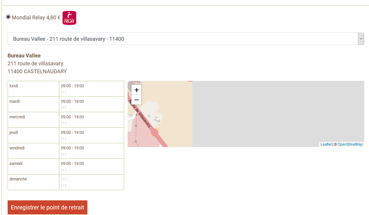

Re bonjour

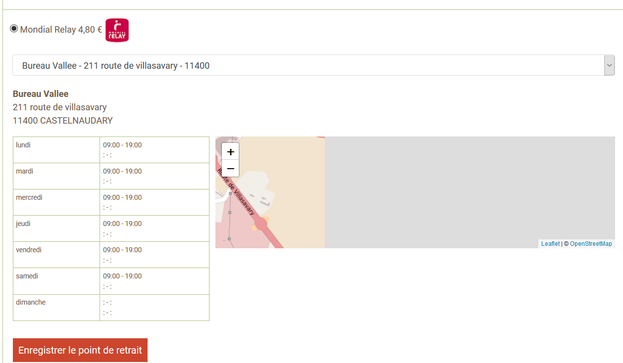

J'ai installé la nouvelle version du plugin MR et la carte s'affiche.
MAIS elle ne s'affiche pas comme il faut si elle est cachée au chargement de la page et apparait ensuite en choisissant le mode de livraison MR, à ce moment là elle apparait seulement dans le coin gauche haut et même si on essaie de l'agrandir ça ne s'affiche pas comme il faut. en changeant de choix de point relais dans le select la carte repart dans le coin gauche (voir photo)
Par contre si on recharge ou resize la fenetre la carte apparait bien
Ce probleme est très fréquent d'après ce que j'ai lu sur le net et en voici la cause
A map that is inserted into a hidden div (which is then shown) behaves differently to a map inserted into a visible div. The viewport appears messed up - some tiles load but often they are outside the viewport.
That's because Leaflet needs to measure container's size to work correctly, and there's no way to notify it when the size changes programmatically. You need to call map.invalidateSize() after showing the map (or changing container's size).
Pourriez-vous me dire quel code rajouter et où rajouter ce code ?

7 years 7 months ago #302710
C'est étrange, je n'ai jamais vu ce soucis là avec tous mes tests.
La carte étant initialisée après la sélection de la méthode de paiement, le "div" est logiquement déjà visible.
Puisque je ne peux pas voir le soucis, je ne peux pas vous donner de garanti comme cela sur le patch mais vous pouvez modifier le fichier "media/plg_mondialrelay/js/mondialrelay.js" et replacer
		if(!el.map) return this.initMap(el,data);
Par
		el.map.invalidateSize();
Ainsi que
el.map = L.map(mapDiv).setView([lat, lng], 15).addLayer(osm);
Par
el.map = L.map(mapDiv).setView([lat, lng], 15).addLayer(osm).invalidateSize();
Afin d'effectuer l'appel à invalidateSize.

  • Posts: 112
  • Thank you received: 8
7 years 7 months ago #302725
Bonjour
J'ai inséré le code que vous m'avez donné et c'est mieux
Lorsque le client choisi la livraison MR la carte ne s'affiche toujours que dans le coin gauche donc le problème est toujours là
Si j'essaie de faire glisser la acrte au milieu on voit bien que de nombreux tiles ne se sont pas chargés correctement. (Si on recharge la page ou redimensionne la fenetre alors la carte se charge correctement)
Mais si on choisi un autre point relais dans le select alors la carte s'affiche correctement alors qu'hier elle ne s'affichait que dans le coin gauche au changement de point de relais aussi.
donc c'est mieux
Lorsque la page se charge la carte n'est pas visible puisque le client n'a pas encore choisi son mode de livraison et que je ne place pas la livraison MR en haut dans la liste.
Merci pour votre temps
Cordialement
7 years 7 months ago #302732
J'ai pu reproduire votre soucis et la prochaine mise à jour va contenir du code JavaScript spécial afin de faire un "invalidateSize" lorsque la sélection de la méthode de livraison HikaShop change.
Cordialement,

7 years 7 months ago #302762
La nouvelle version est en ligne.
Cordialement,

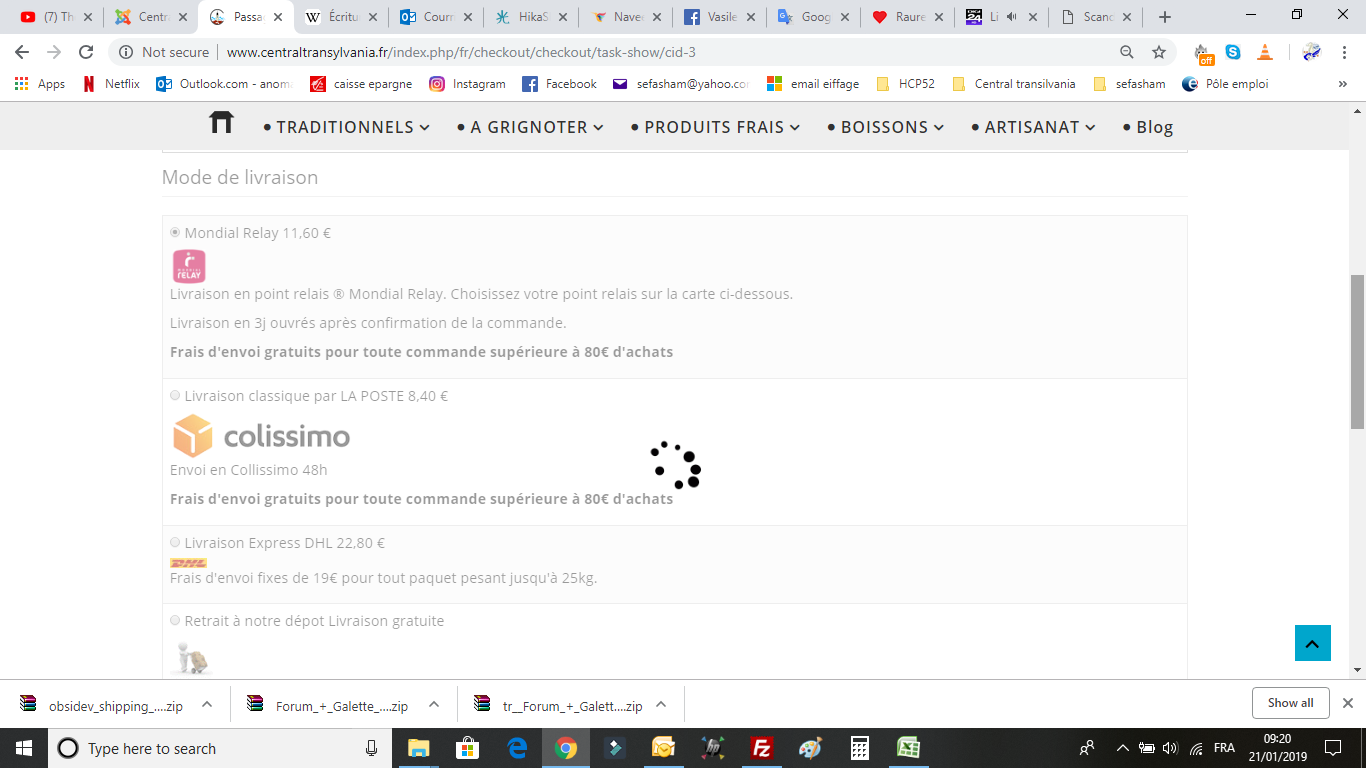

  • Posts: 63
7 years 7 months ago #302797
Ok merci. Je l'ai trouvé!
J'ai mis à jour.

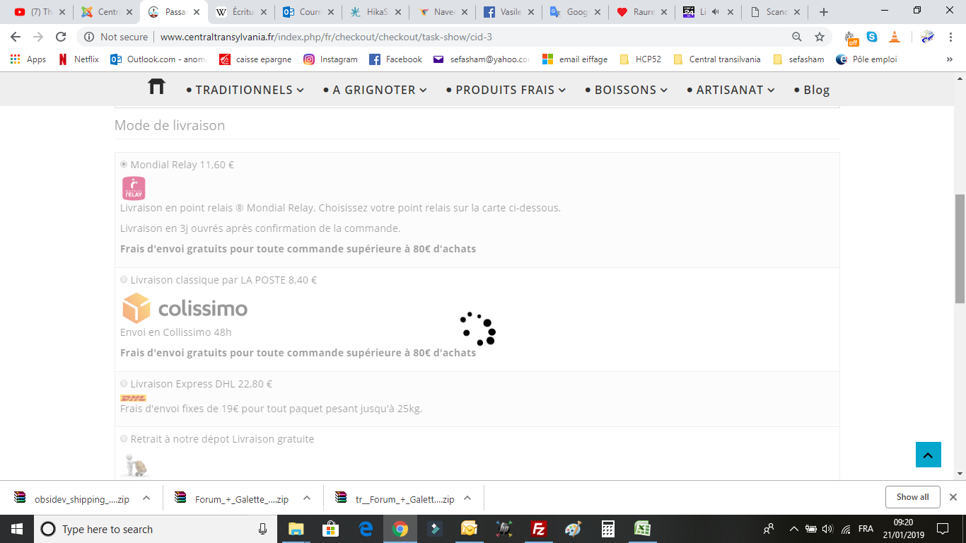

Ca a changé quelque chose dans le sens ou maintenant ça charge, mais le chargement n'aboutit jamais...
Vous auriez une idée?
7 years 7 months ago #302801
bonjour,
cela fait penser à une erreur javascript. Mais sans plus d'informations sur votre site et comment voir le soucis, je ne pourrais pas vous en dire plus.
Merci de donner des détails dans un nouveau sujet du forum
Cordialement,

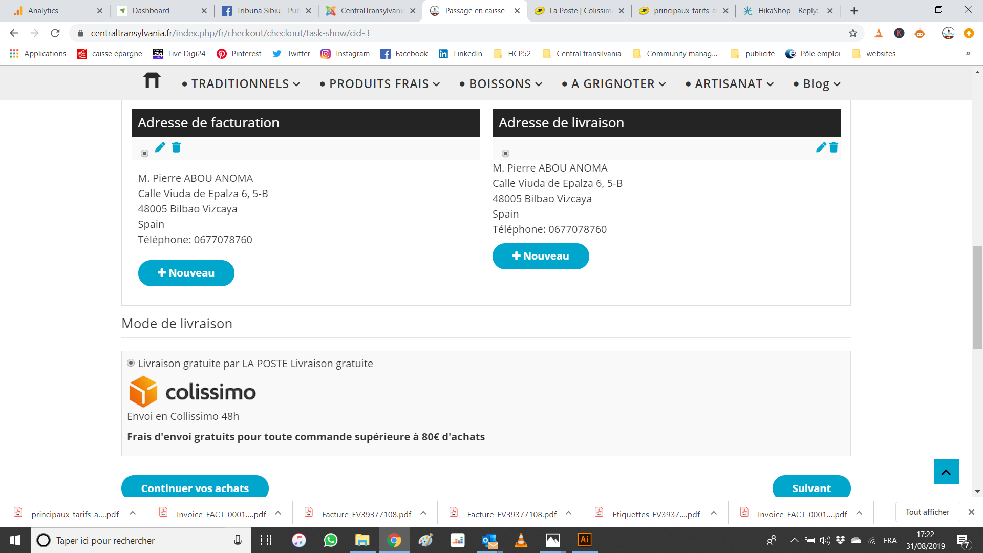

6 years 11 months ago #310397
J'ai un soucis avec les expéditions en mondial relay vers d'autres pays que la France.
Lors que je mets en restriction de pays un autre pays que la France, le Plugin ne s'affiche plus dans le checkout.
Pourriez vous y jeter un oeil svp?

  • Posts: 63
6 years 11 months ago #310411
En l'ocurence il s'agit de livrer en espagne, ce que fait Mondial Relay.
Il y a quelques autres pays dailleurs couverts par Mondial Relay que je souhaite pouvoir livrer également.
Avez vous une solution?
6 years 11 months ago #310416
Le plugin est actuellement bloqué sur les pays suivants :
France, Belgium, Luxembourg
Dans le plugin vous trouverez le code suivant :
if(!in_array($country, array('FR','BE','LU','FX')))
	return false;
Vous pouvez commentez ces deux lignes ou ajouter les pays que vous souhaitez autoriser pour Mondial Relay.
Puisque le site ne proposait les tarifs que pour les 3 pays cités, je n'ai pas activé le reste afin de ne pas permettre l'utilisation du plugin dans d'autres zones et permettre à des clients d'avoir des prix de livraison plus faible.
Car je suppose que vous n'aurez pas la même grille de prix pour l'Espagne.
Cordialement,
  • Posts: 63
6 years 11 months ago #310436
Pouvez vous être plus précis svp? Dans quel fichier dois-je faire ces modifications?
6 years 11 months ago #310452
Il s'agit du fichier principal du plugin Mondial Relay.
Plugins/hikashopshipping/mondialrelay/mondialrelay.php
Cordialement
